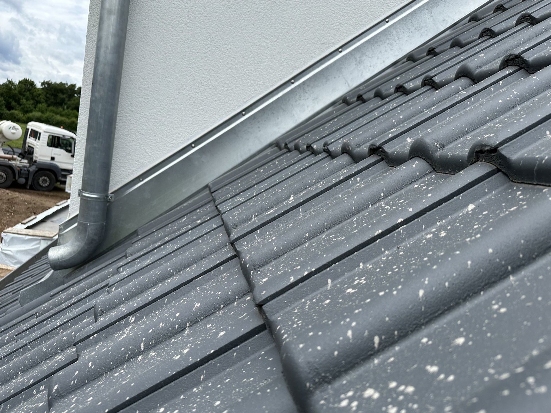

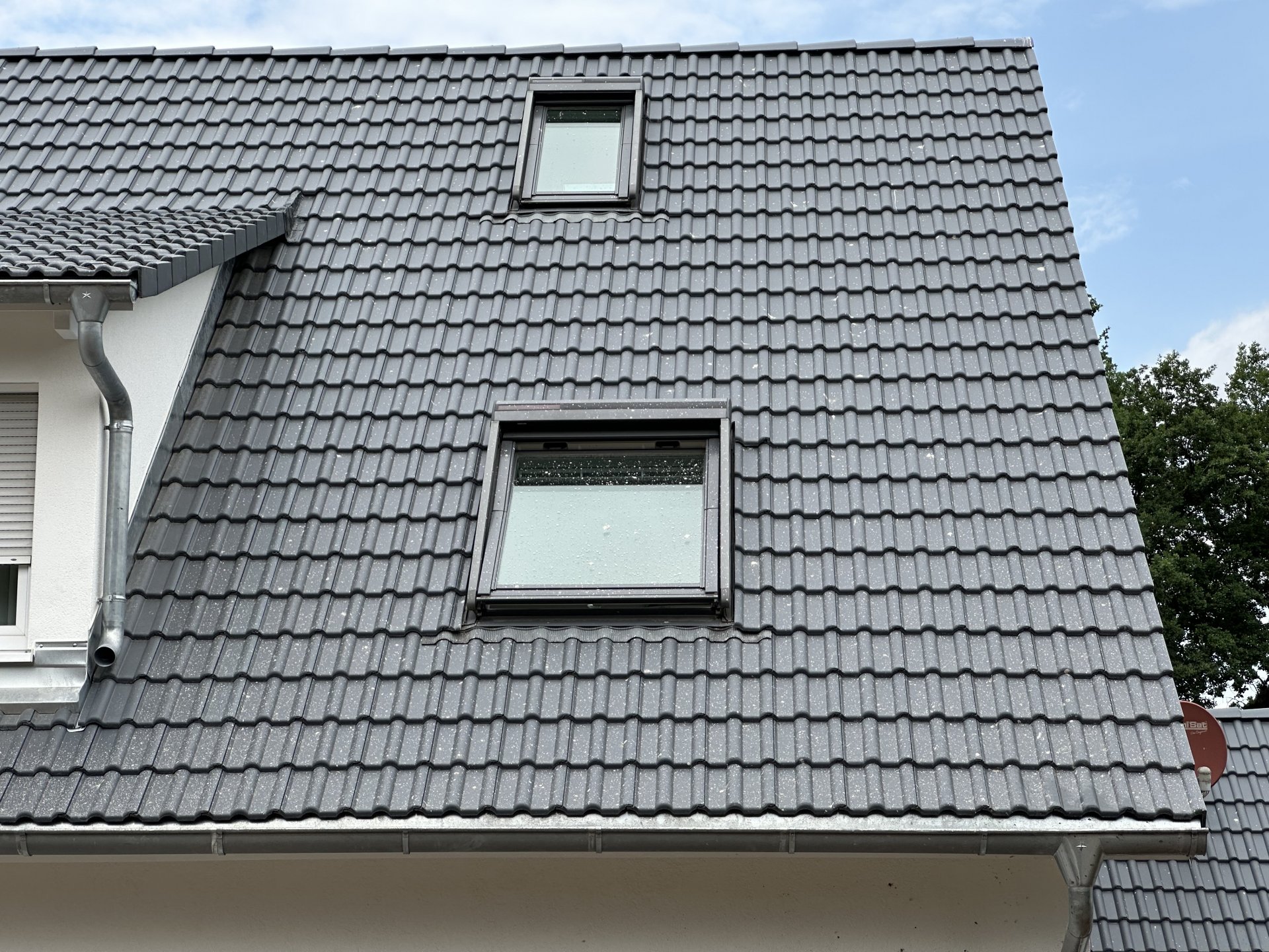

    bei der Betonierung von Fertigteilen im Garten, war die Pumpe des Betonmischers am Anfang verstopft und entlud sich plötzlich explosionsartig.
    Dabei spritzte der Beton auf das neue Hausdach, die neuen Fenster sowie die neue Fassade.
    Alle Fachfirmen wurden kontaktiert, um Angebote für die Versicherung zu erstellen, da die Gewerke beschädigt sind.
    Ich wollte hier mal den Experten nachfragen, welche Punkte euch noch durch den Kopf gehen. Wer kommt zum Beispiel für eine Fensterreinigung auf? An was muss noch gedacht werden?

    Bei Glas und Aluminium wäre ich schon längst am putzen gewesen, damit man es rückstandsfrei weg bekommt. Bei den Ziegel wär’s mir wurscht.

    Weil das nicht die Aufgabe vom Hausbesitzer ist. Das hätte der Verursacher reinigen müssen.
    Der Hausbesitzer kann nur anmahnen, Fristen setzten und dann klagen.
    Jetzt wird sich der Zement auf Glas, Alu, Zinkrohr und Dachpfannen jedenfalls nicht mehr so lösen das man nichts mehr sieht.
    Die Fassade wird sicherlich auch etwas abbekommen haben. Da dem Hausbesitzer der Schaden entstanden ist kann er zum Fachanwalt gegen und bekommt vom Verursacher und dessen Versicherung alle Kosten ersetzt.

    der Hausbesitzer hat selbstverständlich eine Schadensminderungspflicht
    Dazu gehören alle durch Laien durchführbare Aktionen, je nach Schaden kann das sowas sein wie Sicherung im Kasten ausschalten, Wasserhahn/Ventil zudrehen oder hier eben Gartenschlauch auspacken und spritzen
    Dass frischer Beton wasserlöslich ist sollte allgemein bekannt sein.
    Im Endeffekt ist es aber immer eine Einzelfall Entscheidung und hier wirds wohl nicht so viel ausmachen

    Wer will dem Geschädigten Vorwürfe machen, daß er vor Schreck ganz unfähig war, das Richtige zu tun. Nicht jeder hat einen Gartenschlauch in der Hosentasche und wer betoniert hat auf jeden Fall Wasser zum Reinigen der Werkzeuge zur Verfügung und weiß auch wie man frischen Beton entfernt.
    Auf jeden Fall Fotos machen!!! Auch von der Untätigkeit der Arbeiter.
    Wenn Aluleisten verätzt sind wird es richtig teuer.
    Nach dem Fensterputzen in einer Anwaltskanzlei an deren gemieteten Räumen, waren Kratzer in den Fenstern zu sehen, die möglicherweise von den Wischern verursacht wurden. Die Fesnterputzer zahlten neue Scheiben! Hätten sie es abgestritten (war schon gewesen) hätten die Anwälte schlechte Karten gehabt. Sie werden nicht wieder in einem Anwaltsbüro arbeiten.

    vielen Dank für eure Antworten.
    Evtl. interessiert es den Ein oder Anderen, daher in Kurzfassung:
    Alles und ich meine wirklich Alles wurde in der Zwischenzeit erneuert und von der Versicherung bezahlt. Das Haus strahlt wieder und ich bin zufrieden. Vielen Dank euch nochmal!

    Hat das Deine Versicherung oder die des Unternehmers gezahlt?

    Ausschließlich die Versicherung der verursachenden Firma.
