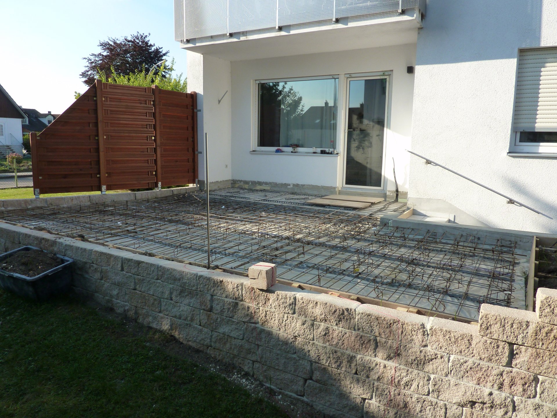

    Heute ging es wieder etwas weiter, die erste Lage der Bewehrung ist drin, zusätzlich habe ich die Vorderseite des alten Balkons mit ca. 30 Rundreisen für die spätere Anbindung an die neue Platte bestückt ( schräg angebohrt, 10 cm tief und nach einbringen des 2 Komponenten Mörtels mit einem Hammer ein geklopft). Dafür musste ich die erste Reihe vom alten Belag entfernen. Siehe da... Unter dem alten Belag befinden sich ca. 2cm estrich und darunter nochmal eine ca. 2,5 cm dicke Lage Naturstein:not_w1:. Morgen werde ich alles weg meißeln. Der plan wäre nun, alles abzutragen bis zum Beton! Dann bewehren und auf betonieren. Ist dort eine spezielle Grundierung oder ähnliches notwendig?? Kann bei bedarf gerne Fotos machen ☺ liebe grüße, Daniel
  9. SIL
    10.867
    4.215
    Nein eigentlich nicht da Sie oben ja noch abdichten, dieser geringe nicht vollflächige Verbund kann in so einem Fall vernachlässigt werden, es sollte halt relativ staubfrei sein und die Oberfläche ist durch Ihr Stemmen genügend angeraut.

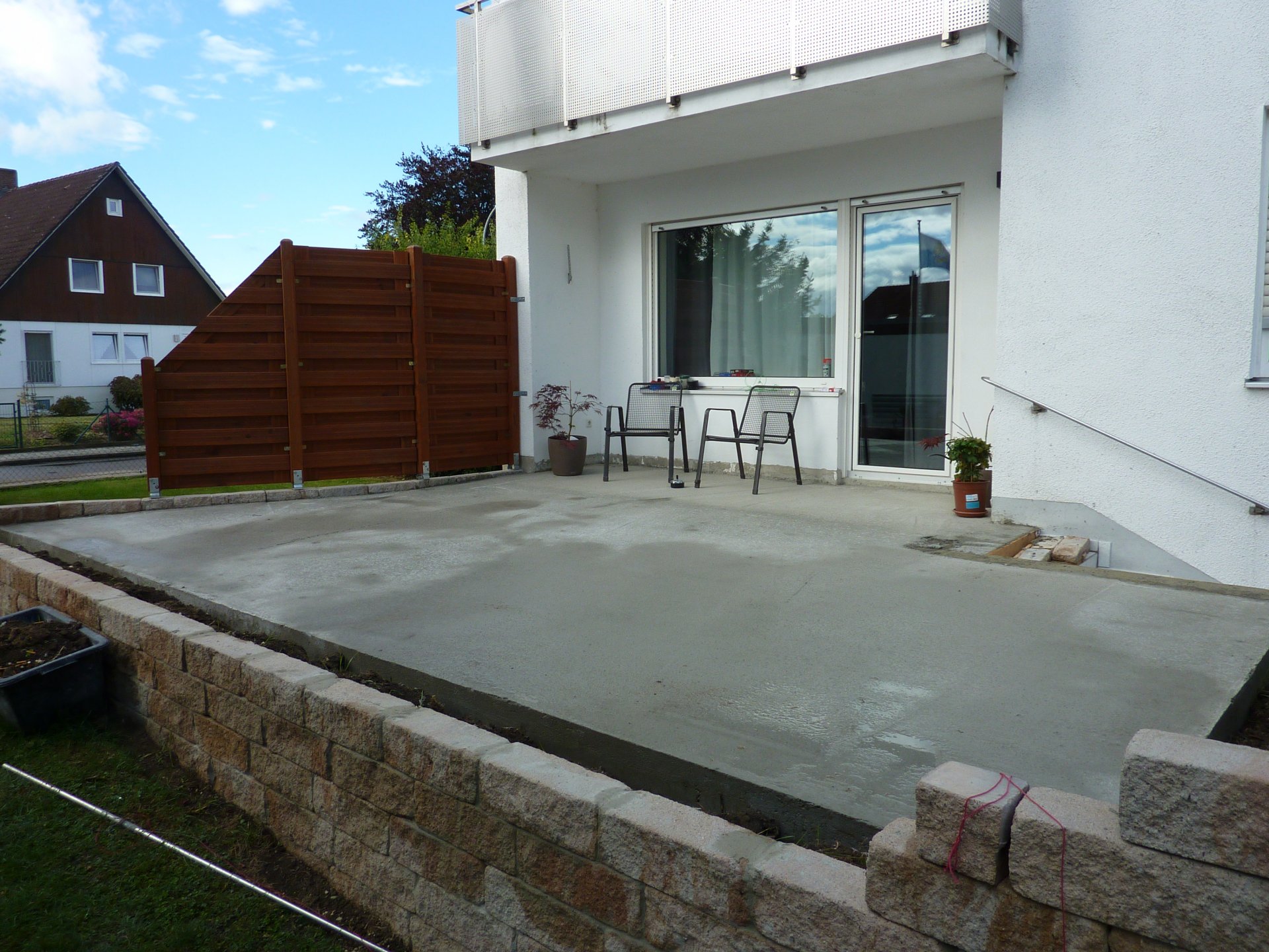

    Gut, genauso hab ich es gehalten, war ziemlich Staubfrei, mehrmals mit dem Schlauch abgespritzt. Hier mal das vorläufige Ergebnis:
    Bin echt erstaunt mit welcher Geschwindigkeit der Beton abgebunden hat!!!
    Jetzt stehen natürlich die weiteren Überlegungen an!
    Der Maurer hat soweit sauber gearbeitet, und das Gefälle ziemlich genau so hinbekommen, wie ich es vorab per Schnur & Schalung eingerichtet habe! Allerdings sind ein paar kleinere Stellen dabei, an denen sich das Wasser sammelt, sind die Abdrücke vom Flieger! Ich würde diese Stellen jetzt ausbessern, wenn das überhaupt nötig ist? Falls ja, was nehme ich am besten?
    Nächster Schritt wäre dann eine Abdichtung aufzubringen, da bin ich mir noch unschlüssig ob das eine flüssige Variante wird oder Schnelldichtbahnen, persönliche tendiere ich zur flüssigen Variante.
    Der Hersteller des Travertin Naturstein-Belags, rät zur Variante der Verlegung auf Drainagematten. Bin mir aber unschlüssig, ob das überhaupt nötig ist (stattdessen dann im Dickbett ohne Matten). Auch an Stelzlager habe ich schon gedacht, scheint eine gute Alternative zu gebundenen Bauweise zu sein, oder ist diese Variante eher nicht zu empfehlen? Vorteile wären ja geringe Kosten und einfacher Austausch der Platten - falls mal was kaputt geht, auch Verfärbungen oder ähnliches würde ich dort auch ausschließen, da das Wasser ja problemlos über den Beton ins Beet ablaufen kann.
    Schönen Sonntag wünsch ich euch
    LG
    Daniel
  11. SIL
    10.867
    4.215
    Ja das empfehlen mittlerweile fast alle Hersteller, Travertin auf Stelzlager bin ich überfragt was die Plattenstärke angeht, sicher stärker als die Mörtelvariante.
    Fehlstellen kommt darauf an wie tief, bei der Mörtelvariante erübrigt sich das Thema, bei Stelzlager ist es abhängig von ihrer gewählten Abdichtung, klassisch wäre ja 2x Bitumen Lage und Bautenschutzmatte, da steht immer etwas Wasser, das ist aber normal und kein Grund zur Besorgnis.
