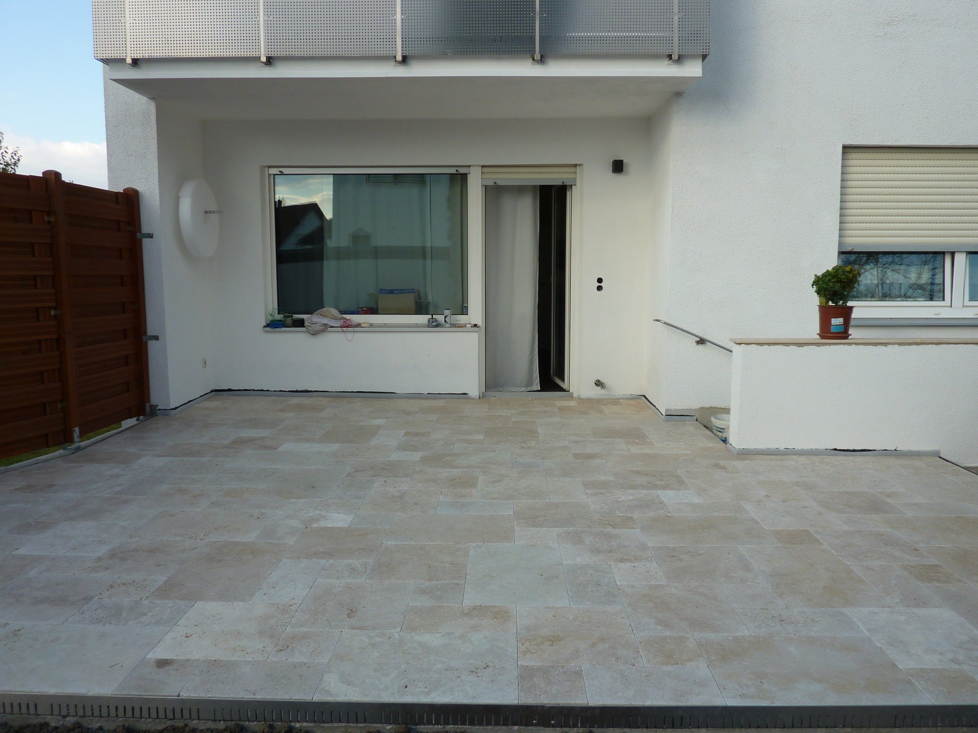

    Guten Abend zusammen,
    bin jetzt schon ein gutes Stück weiter gekommen, werde morgen mal den Travertin bestellen :)
    Vormauerung zur Treppe errichtet und verputzt, Epdm Abdichtung ist aufgebracht, PE-Folie als Zwischenlage und die Drainmatten + die ersten paar Säcke Edelsplitt, Rest kommt morgen via Spedition :)
    Habe mich jetzt gegen die Kappleisten entschieden, zum einen wegen der Optik und zum anderen des Preises wegen, wobei das eher nebensächlich ist!
    Habe mir gedacht, das ich als Abschluss Travertin Randleisten anbringe, wenn die Platten fertig verlegt sind. Würde nun bevor der Splitt reinkommt, statt Kappleisten umlaufend einen Dämmstreifen anbringen und dort die letzten Platten anlegen, danach schneiden und Sockelleisten aufsetzen! Kann man das so machen mit den Dämmstreifen oder gibt es da was einzuwenden??
    WIe befestige ich den Dämmstreifen am besten an der Wand?
    Könnte noch etwas mehr Input gebrauchen, der Edelsplitt hat eine Körnung von 2-5mm, jetzt habe ich am Rand das Problem, das der durch die Langlöcher der Kiesfangleisten fällt, wie würde eine geeignete Lösung aussehen? Hab zuerst an eine Art Putzgitter gedacht oder vielleicht nen flachen Edelstahl - gelocht natürlich :)
    LG
    Daniel

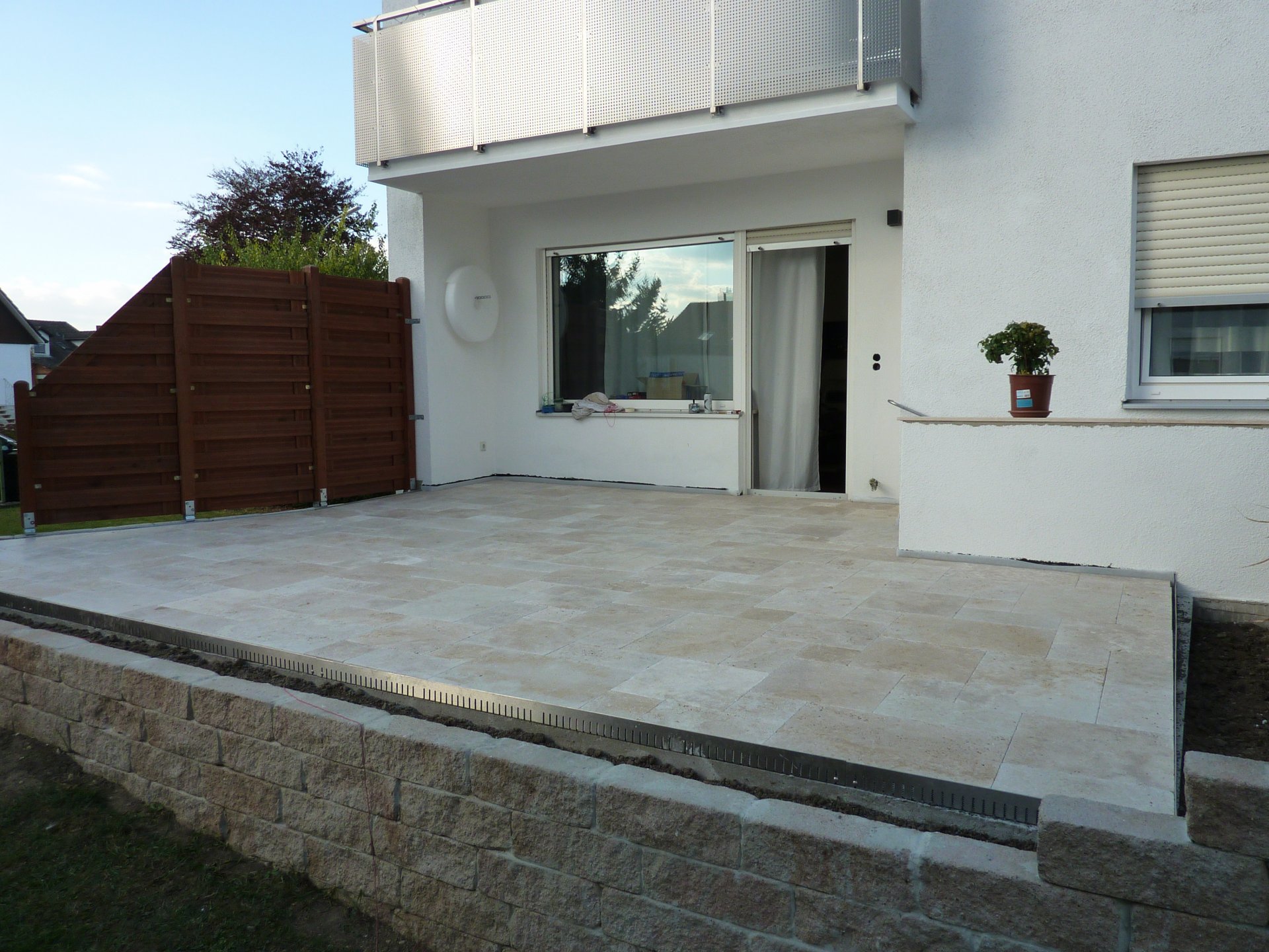

    Guten Abend zusammen :)
    wie versprochen noch aktuelle Bilder:
    Finde das Ergebnis auf jedenfall gelungen, bin total zufrieden :)
    Einige Platten waren dabei die etwas "kippeln", diese habe ich mittlerweile nachgearbeitet!
    Was nun noch fehlt ist die Treppe, die Stufen haben ich bereits Instand gesetzt und alles mit Dichtschlämmen abgedichtet! Ebenfalls hab ich die Travertin-Stufen abgelängt und weitgehend vorbereitet! Auf der Mauerabdeckung habe ich die Abdeck-Platten aufgebracht, diese habe ich mit Weber 866 F verklebt. Dieser ist Grau. War heute noch Drainmörtel besorgen, auf dem möchte ich die Senkrechten Platten der Treppe anbringen. Die Trittstufen sollen nur eine Splittbettung bekommen. Nun meinte doch der freundliche, der mir den Weber vor 2 Tagen verkauft hat (ein Kollege), das der gar nicht für hellen Travertin geeignet ist und zu Verfärbungen führen kann, für Travertin nur weißen Kleber etc. ?! WTF?! Vor 2 Tagen haben die mir das Zeug verkauft.
    Kann ich den Rest nun bedenkenlos verarbeiten?

    Ja kann.... Bei durchscheinenden, porösen Material, muss aber nicht der 864er wäre geeigneter gewesen.
    Ist etwas abhängig von der Einbausituation und der Stärke Ihrer Platten, da sie eh aussen sind und nicht die ganz dünnen haben und auch nicht den 'richtig weißen' Travertin, wird da vermutlich nix passieren Sieht doch super aus :respekt
    @SIL Danke, finds auch ganz gelungen :). In Ordnung, dann werde ich den Rest von dem Kleber auch noch verarbeiten ( der Sack 30€ lol). Was ich trotzdem ohnehin mache, ist die Platten der Treppe rundum zu imprägnieren, also unten wie oben, sicher ist sicher.
    @bauspezi 45 Ich weiß nicht, du vermutlich mehr als ich :). Scheint mir die einfachste & kostengünstigste Lösung zu sein ohne groß mit Mörtel hantieren zu müssen. Ich kann mir schon vorstellen das es funktioniert, wenn die Platten satt aufliegen. Wenn die natürlich kippeln o.ä werde ich auch dort zur Drainmörtel Variante greifen, ist ja kein Problem das im Nachgang noch zu ändern. Was klingt an der Splitt Lösung so schlecht?
