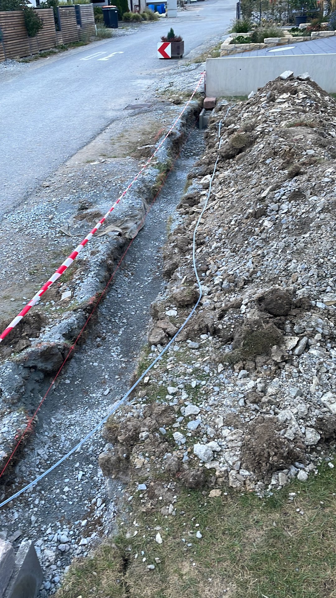

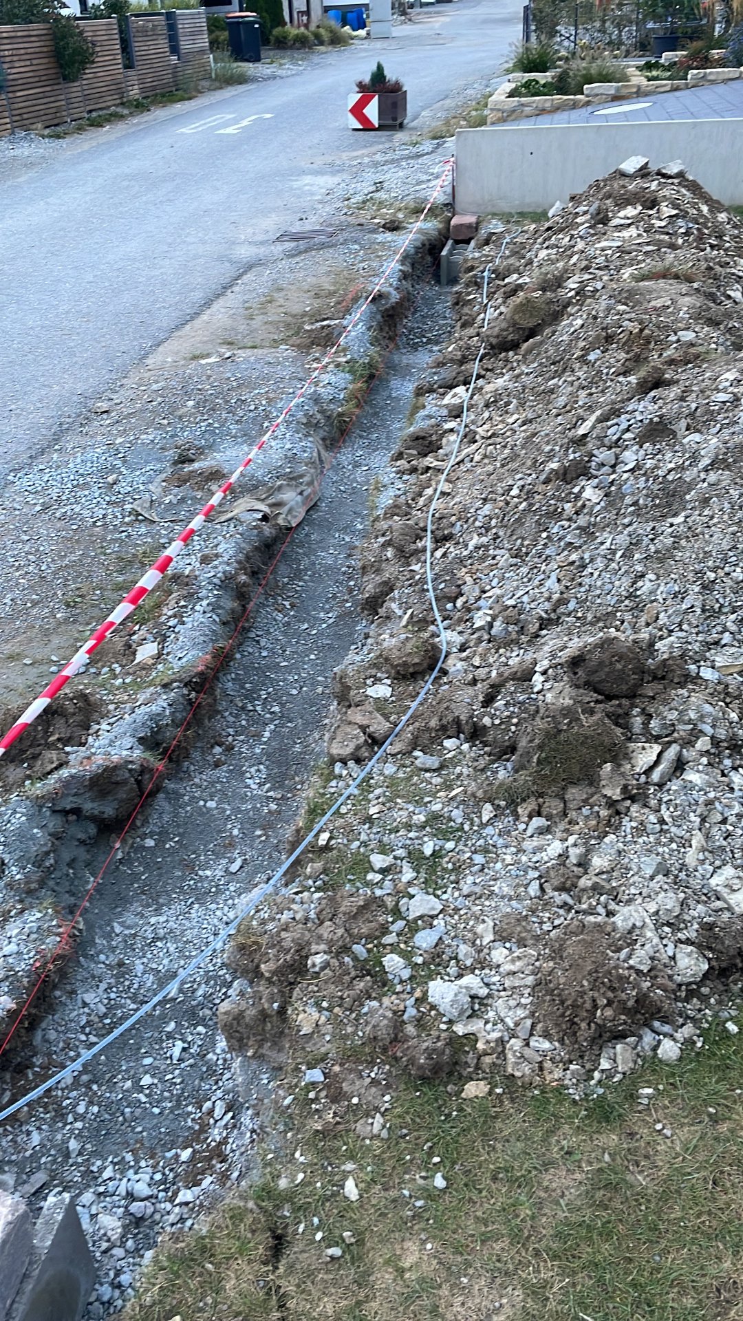

    Wir haben dazu zunächst ca. 70 cm tief den Graben ausgehoben dann bis auf eine Resttiefe von ca. 35 mit Schotter aufgefüllt und verdichtet. (Foto Schotter)

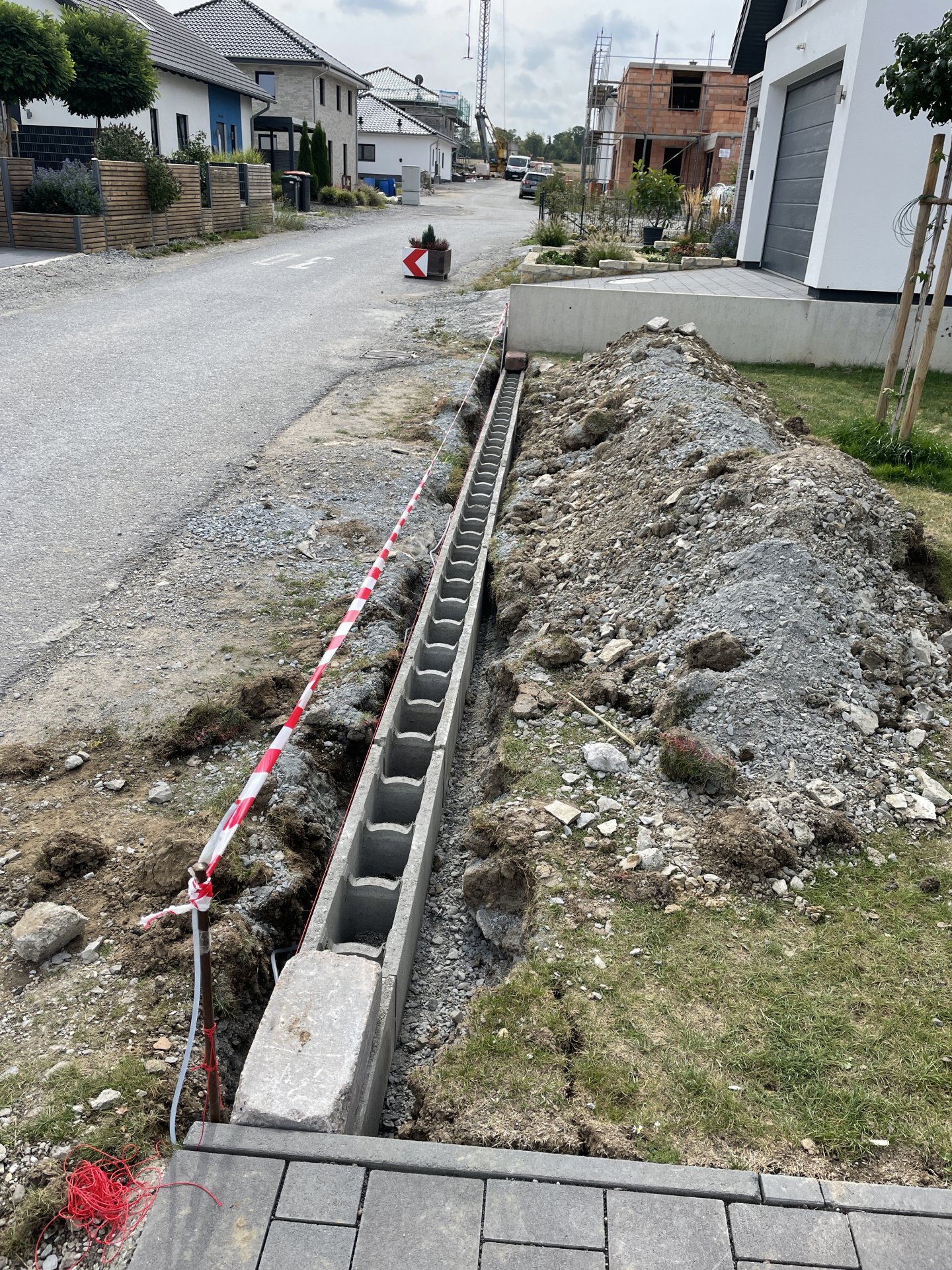

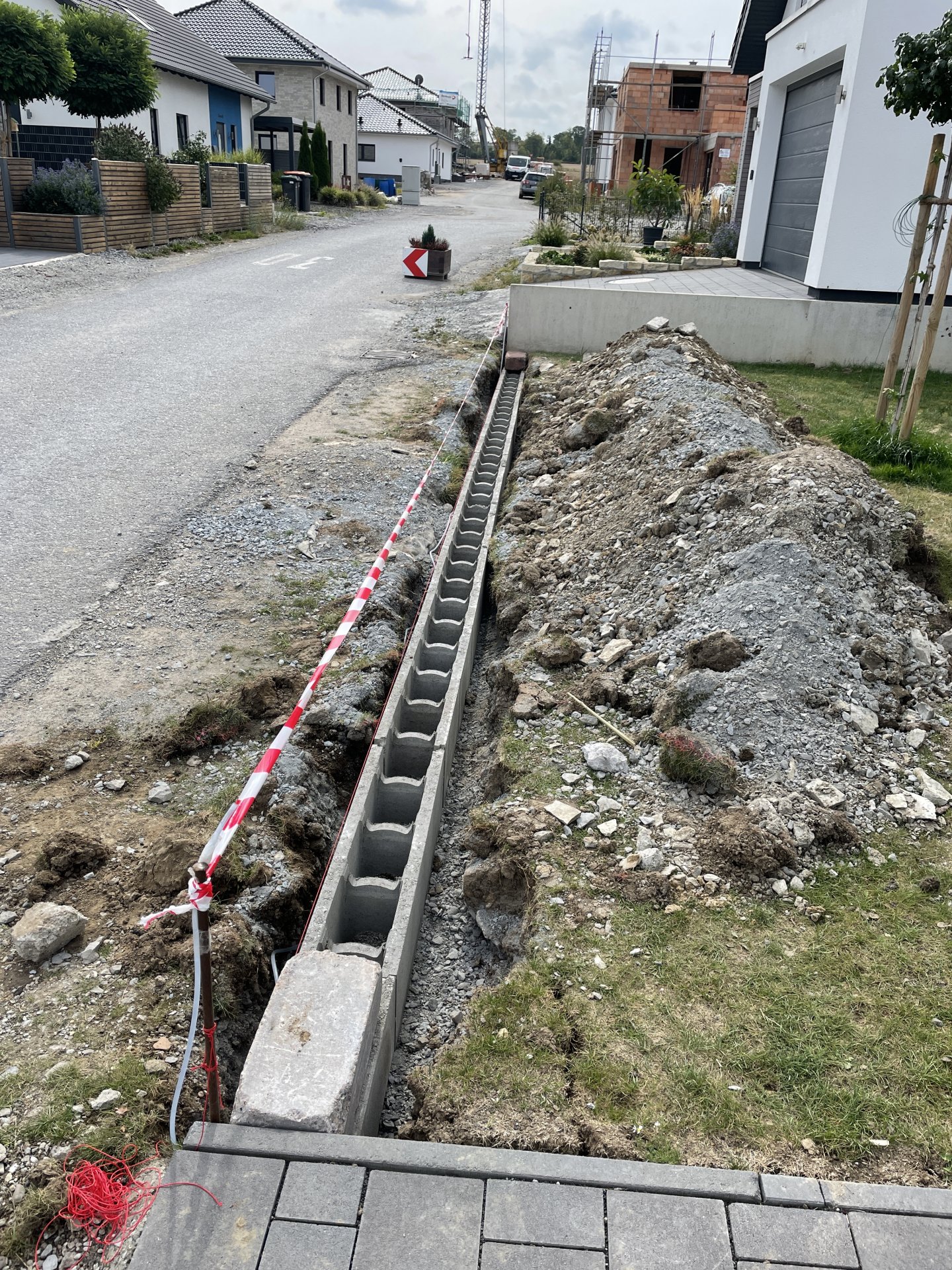

    Danach dann die Schalsteine gesetzt (Foto Schalsteine) und mit Bewehrungsstangen (1 cm Durchmesser, Länge 2 m, Überlappend ca. 50 cm jeweils) ausgelegt.

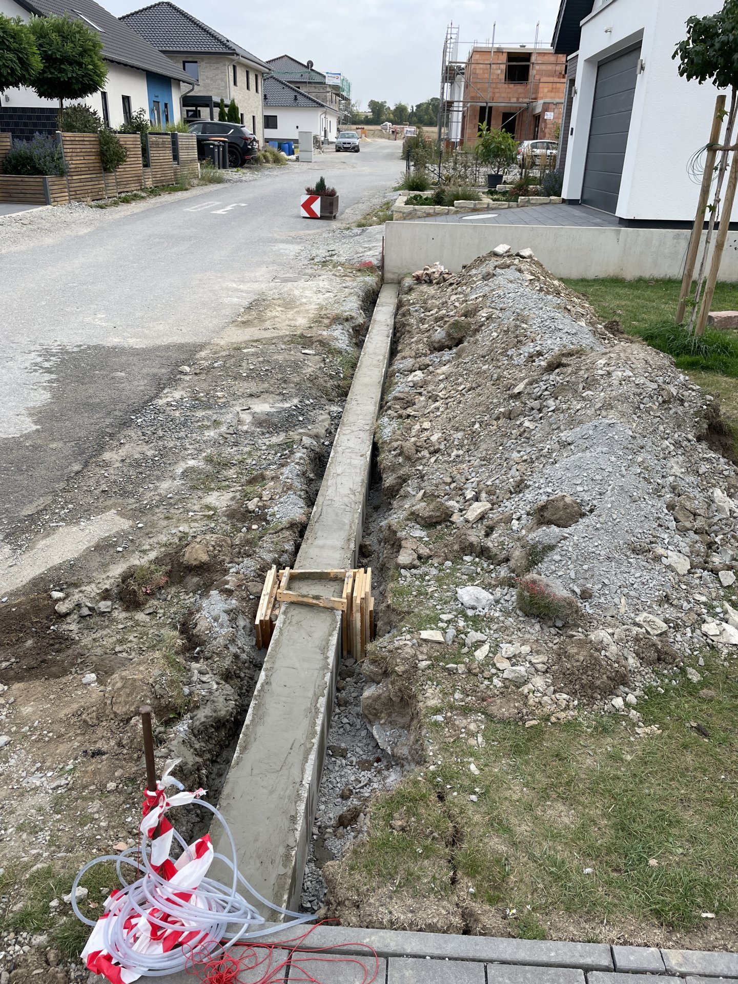

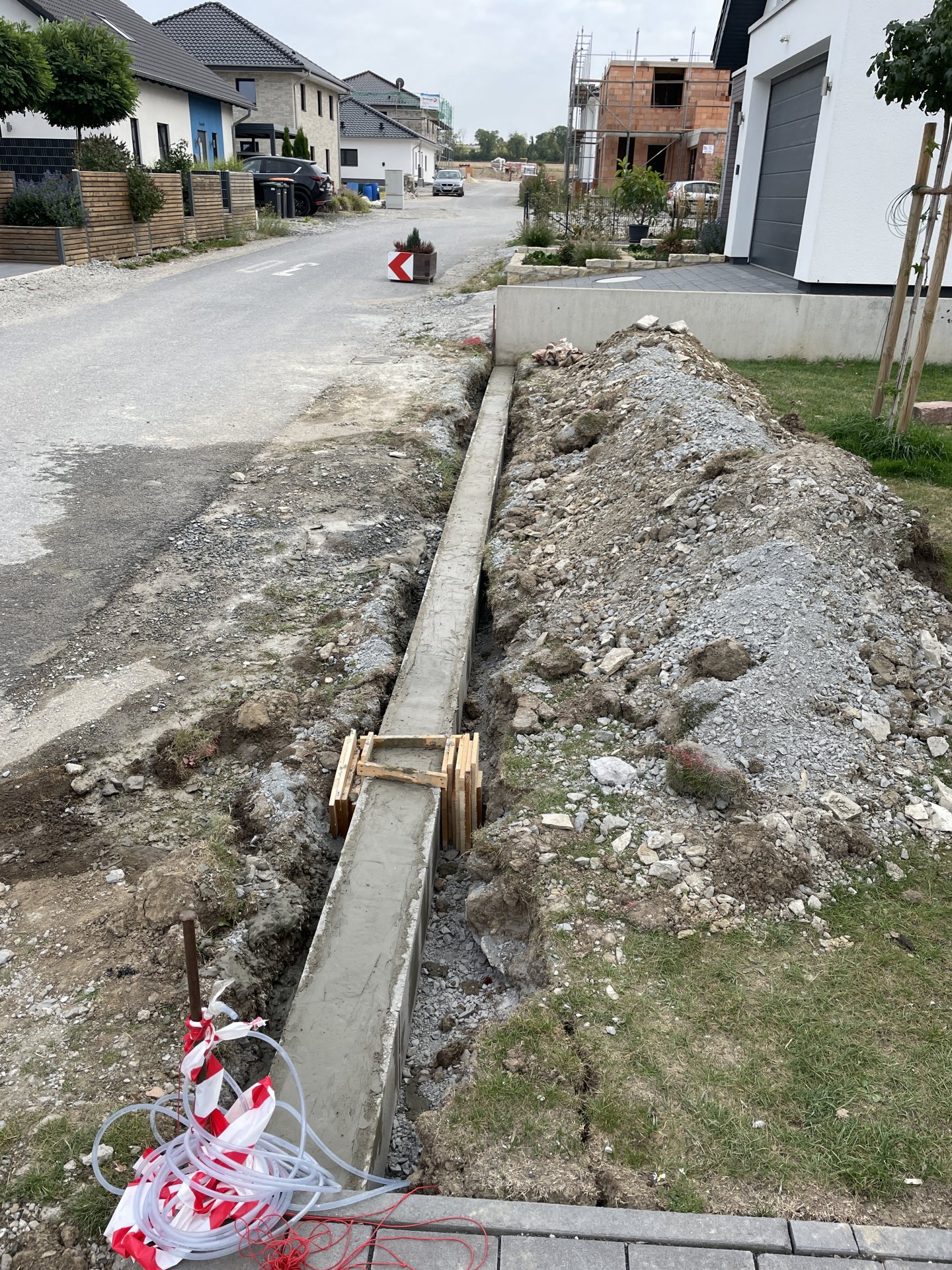

    Gestern dann haben wir die Schalsteine mit Beton verfüllt und der Punkt bereitet mir heute Sorgen. Wir haben im Verhältnis 1:4 den Zement mit Kies/Sand-Gemisch 0/32 mit der Schaufel zusammengeschüppt und mit der Bohrmaschine mit Rührquirl vermischt, so dass der Beton "quarkig" war. Alles dann in die Schalsteine verfüllt (Foto Betonfundament)
    Beim Durchschauen der Kaufbelege heute morgen ist mir dann aber aufgefallen, dass wir auf ca. 800 kg Sand jedoch "nur" knapp 115 kg Zement damit zusammenbekommen haben. Das Mischverhältnis lag also nur bei knapp 1 : 7. Verdichtet haben wir den Beton, glaube ich, ganz gut. Zu Feucht war er auch auf keinen Fall. Kann nicht sagen, wie viel Restfeuchtigkeit das Kies/Sand-Gemisch hatte.
    Frage an euch: Muss ich mir Sorgen um die Tragfähigkeit des Fundamentes für das angestrebte Projekt machen? Mit der Schaufel mischen ist aber auch Rückblickend im Verhältnis 1:4 Kacke gewesen, da der Zement pro Schaufel viel weniger wiegt als das Kies/Sand-Gemisch und damit zwar das Volumen bei 1:4 liegt, jedoch nicht das angestrebte Verhältnis der Masse in Kilogramm.

    Ich würde einfach ein paar Wochen warten, den Beton schön feucht halten und dann mit Hammer und Meißel testen ob der Beton hart wurde. Sie wollen ja kein Hochhaus darauf bauen.
    Ich hatte vor vielen Jahren ein ähnliches Problem mit viel zu wenig Zement. Ich war verblüfft wie hart der Beton trotzdem wurde.

    Magerbeton :hammer: sollte aber dort noch ausreichend sein, du wirfst auch Volumen bzw kg durcheinander, im 'einfachen' Beton C25 sind auch nur ca 320 kg Zement bei frischer Rohdichte von ca 2,2 ...da nur 5 Reihen hoch langt das noch , ist aber nicht sehr frostsicher.
