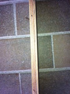

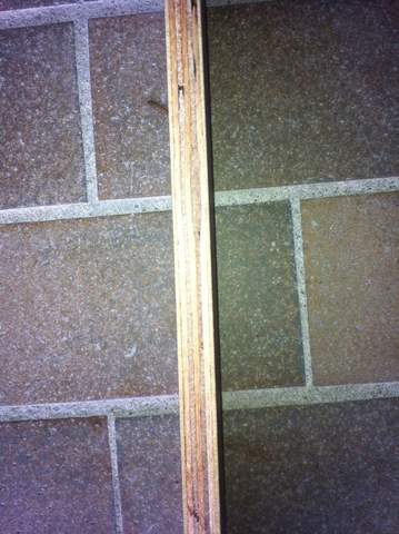

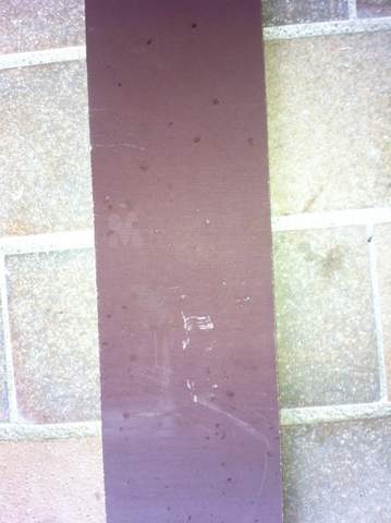

  7. MPI
    MPI Gast
    Dafür gibt es sog. Schalungsplatten. Gibt es auch im Baumarkt, wo man sie sich auch gleich zurechtsägen lassen kann. Wenn es richtig halten soll, sollten Sie die dunkel roten Sperrholzplatten nehmen. Die sind allerdings auch mit am teuersten, halten aber bei richtiger Anwendung durchaus mehrere Befüllvorgänge aus. Schalöl dran und nach dem Befüllen am nächsten Tag ausschalen.
    Es ist empfehlenswert, die Löcher für die Verschraubung vor zu bohren, damit die Platte dann da keine Beule bekommt oder reißt.
    Ich hoffe man kann auf den Bildern noch was erkennen.
