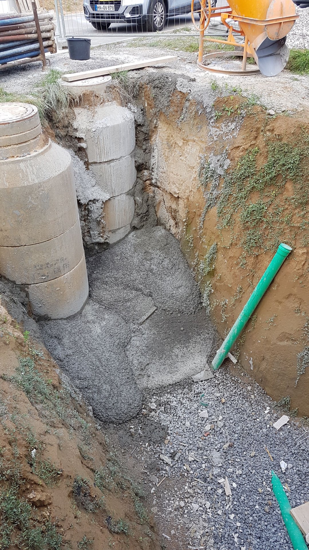

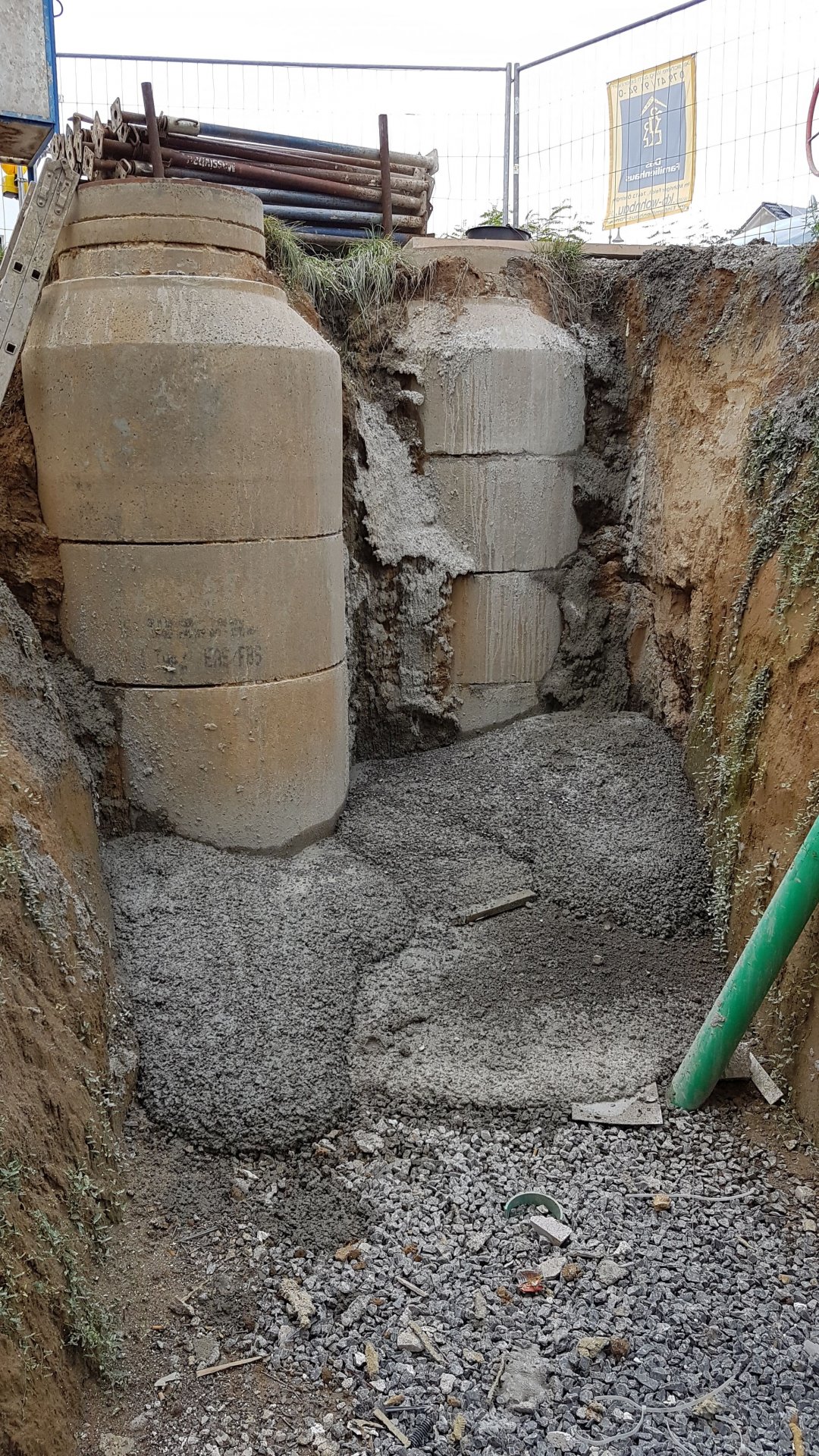

    Hallo Zusammen,
    Bilder sagen mehr als 1000 Worte:
    Betonreste auf Abwasserleitungen_1.jpg Betonreste auf Abwasserleitungen_2.jpg
    Ist das so zulässig und üblich oder kann man dagegen vorgehen?
    Unserer Ansicht nach, wird das so später mal ziemlich doof, wenn es mal zu Problemen mit den Abwasserleitungen kommt und diese wieder freigelegt werden müssen.

    Wer hat das gemacht? Es ist Sachbeschädigung und unerlaubte Müllentsorgung...
    Einen Frist setzen und Anzeige erstatten!

    Wurde da vielleicht kürzlich die Bodenplatte oder Decke betoniert.
    Reste entsorgt man eigentlich korrekt.

    Genau so war es, die Betonplatte wurde betoniert.
  7. #7 Fabian Weber, 26.09.2019
    16.525
    6.596
    Naja dann kommt die Betontruppe ja nochmal und dann können die das ja korrigieren. Außerdem bist Du ja in der komfortablen Lage, dass Du auf dem Geld sitzt, welches die Baufirma gerne hätte. :) Meistens wollen die ja nach Rohbau einen Abschlag, da wird dann halt direkt mal was einbehalten.

    Aber die formalien Einhalten:
    - Baumangel-/Schadensanzeige schriftlich machen
    - Fristsetzung nicht vergessen.
    - Fotos als Nachweis
    Was vergessen?

    Es ist eine Schadensanzeige und kein Mangel.

    Nein. Du behältst Geld vom Verursacher ein. Dafür muss er aber die Möglichkeit haben, den Schaden zu beheben in einer angemessenen Frist.
  13. #13 Fred Astair, 30.09.2019
    12.840
    6.695
    Richtig. Es handelt sich um eine Beschädigung einer fremden Sache und nicht um eine Mangelbeseitigung.
    Deshalb hat der Verursacher nicht das Recht zur Beseitigung. Der Eigentümer zeigt die Beschädigung an, lässt, wenn es sich um größere Summen handelt, ein Gutachten über die Schadenshöhe erstellen und fordert den Verursacher zur Leistung in Geld auf.
    Man kann ihm allerdings die Gelegenheit anbieten, seinen Mist zu beseitigen. Das Recht dazu hat er allerdings nicht.

    Würde erstmal nachfragen.
    Den Rest Beton hätte er ja genauso in die andere (leere) Ecke kippen können wo es wesentlich weniger stört und es ist ja auch nicht so viel, das hätte er auch einfach aushärten lassen können dann in 10 Stücke und abtransportieren.
    Mir schwant böses. Mach mal den Deckel vom Schacht runter und schau den von innen mal genau an.
    Vielleicht ist der irgendwo gebrochen und man versucht es so zu kaschieren.

    Zum Glück nicht, sieht gut aus.
    Die wollten nur ihren Restbeton los werden.
    Der Kapo von der Maurerfirma hat gemeint, dass das ein Vorteil wäre, weil durch den Beton die Abwasserrohre nun fixiert sind und sich durch Setzungen der Erde nicht mehr wegdrehen bzw. bewegen können.

    Quatsch. Wegmachen den Unsinn

    Ist denn überhaupt sicher gestellt, dass die Rohre bei den vielen Beton keinen Schaden genommen haben?
    Den einzigen Vorteil hat die Baufirma, weil die Kosten sparen.
    Ich hatte auch mal privat Beton kommen lassen und mich nach den Preisen erkundigt. Die Rücknahme von Restbeton kostet fast genau so viel, wie die Lieferung selbst. Bei dir will das Bauunternehmen nun diese Kosten nicht übernommen und du hast den Mist auf dem Grundstück.

    Die sachgerechte Entsorgung kann so aussehen, daß man eine Folie auf den Boden legt, den Beton darauf kippt und einen Bügel in den Beton drückt, damit er später leicht aufgenommen werden kann.
    Im Betonwerk würde er als Frischbeton ausgewaschen werden und der Kies kommt wieder in den Kreislauf.
    Der Zement ist verloren und muß auf die Deponie.

    Eigentlich nicht, da war der Beton ja schon drin ;)
    Danke für die Antworten, ich werde weiter drauf bestehen, dass der Beton aus der Grube entfernt werden muss.
    Laut Bauleiter, soll der Beton im Zuge der Verfüllung entfernt werden.
