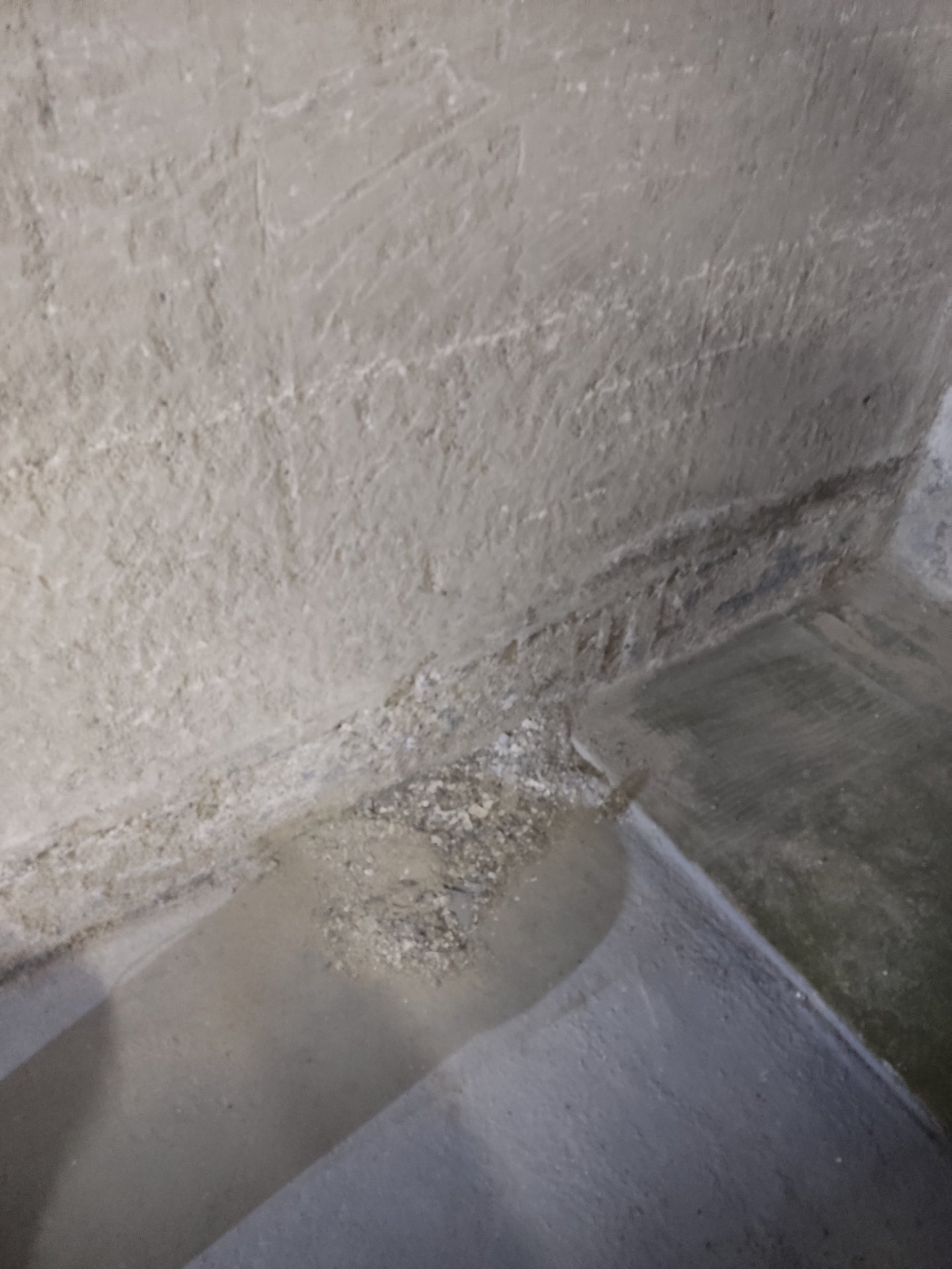

    Seit Gerüsst allerseits
    Mich würde folgendes interessieren kommt Asbest auch im Beton vor der kein Putz oder Spachtel drauf hat (Roh Beton)?
    Mir ist bekannt dass es in Spachtel und Putzen die vor 1990 Aufgetragen wurden womöglich Asbest vorkommen kann. Wie sieht das aber bei Beton aus der weder Fliesen noch Putz drauf hat?
    Könnte mich da jemand aufklären ob es auch in Beton Asbest gibt oder ob da Früher Asbest in den Beton beigemischt worden ist.
    Ich möchte eine Keller Beton Wand sanieren die jetzt nur mit Dispersion Farbe gestrichen ist es ist kein Putz oder Spachtel auf der Wand.
    Das Haus ist Baujahr 1954 und darum möchte ich gerne Infos einholen ob ich da mit Asbest im Beton rechnen muss?
    Den Sicherungskasten ist mir bewusst dass dieser eine Platte mit Asbest verbaut hat! Der ist für mich aber Tabu und wird nicht angefasst ausser es fliegt ne Sicherung raus :D
    Über Kommentare und Infos würde ich mich erfreuen :28:
    Beste Grüsse an alle
    Sonido

    Da sollte kein Asbest drin sein. Es gibt (gab) zwar Asbestzement, aber für Betondecken/-wände wurde der nicht benutzt. 99,99999%-ige Sicherheit. Die 100% bekommst Du nur mit einer Analyse.
    P.S. Was bedeutet "sanieren" bei Dir?

    Hallo nordanney
    Besten Dank für deine Infos dann kann ich also Asbest deiner Meinung eher ausschliessen?
    Die Farbe auf dem Beton blättert eben ab weil ich Salzausblühungen habe. Darum möchte ich jetzt die Farbe entfernen und dann auf den Beton einen Kalkputz auftragen. Kalk hat ja die Eigenschaft Feuchte aufzunehmen und diese auch wieder abzugeben.
    Mit Sanieren meinte ich eben dass ich die Wand so repariere damit es keine Salzungen mehr gibt
    Habe jetzt noch ein Bild von der Wand hochgeladen um die es aktuell geht.:biggthumpup:
    Grüsse Sonido

    Also kein sanieren, sondern streichen/verputzen. Asbestfaser - also staubartig - sind das "Problem" mit Asbest. A) gehe ich nicht von Asbest aus und b) wirst Du beim Farbe entfernen bestimmt keinen großen Staub verursachen, indem Du den Beton zu Staub verarbeitest.
    Ob das hilft, ist eine andere Frage, falls die Feuchtigkeit von außen eintritt...

    Es gab aber schon Staub da ich die alte Farbe und und die losen Stellen der Mauer abgespitzt habe.
    Ich habe aber eine Maske mit P3 Filter getragen.
    Aber wie gesagt habe ich keine Infos gefunden ob es in Beton ohne Putz und ohne Spachtel Asbest enthalten kann.
    Den ganzen Keller habe ich nach der Arbeit gesaugt und gereinigt. Hoffe nun nicht das ich zu leichtsinnig an das Projekt gegangen bin und wo möglich doch Asbest freigesetzt habe.
    Ich fand eben nur immer Infos in denen von Putz,Spachtelmassen,Fliesenkleber,Aussenfasade und Asbestzement von Asbest betroffen sein kann.
