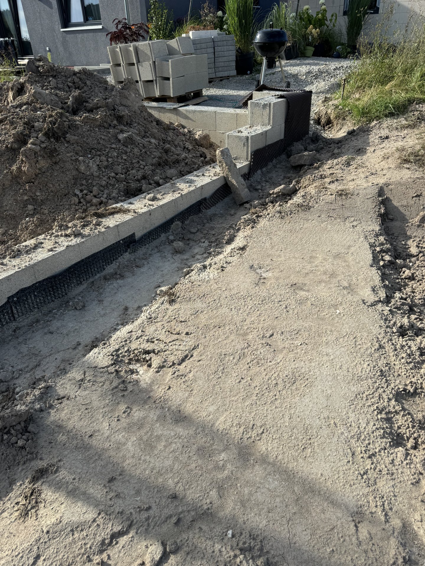

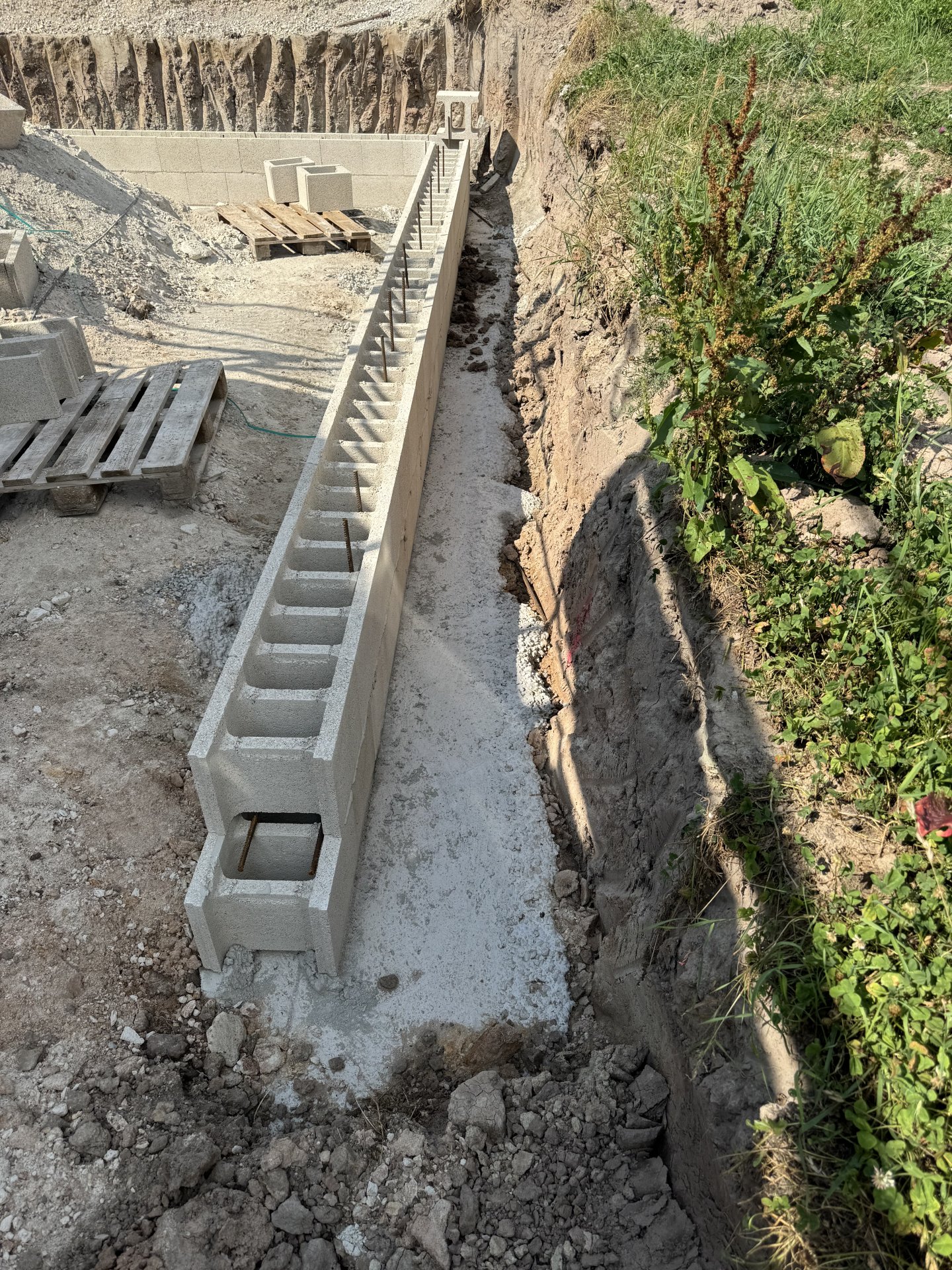

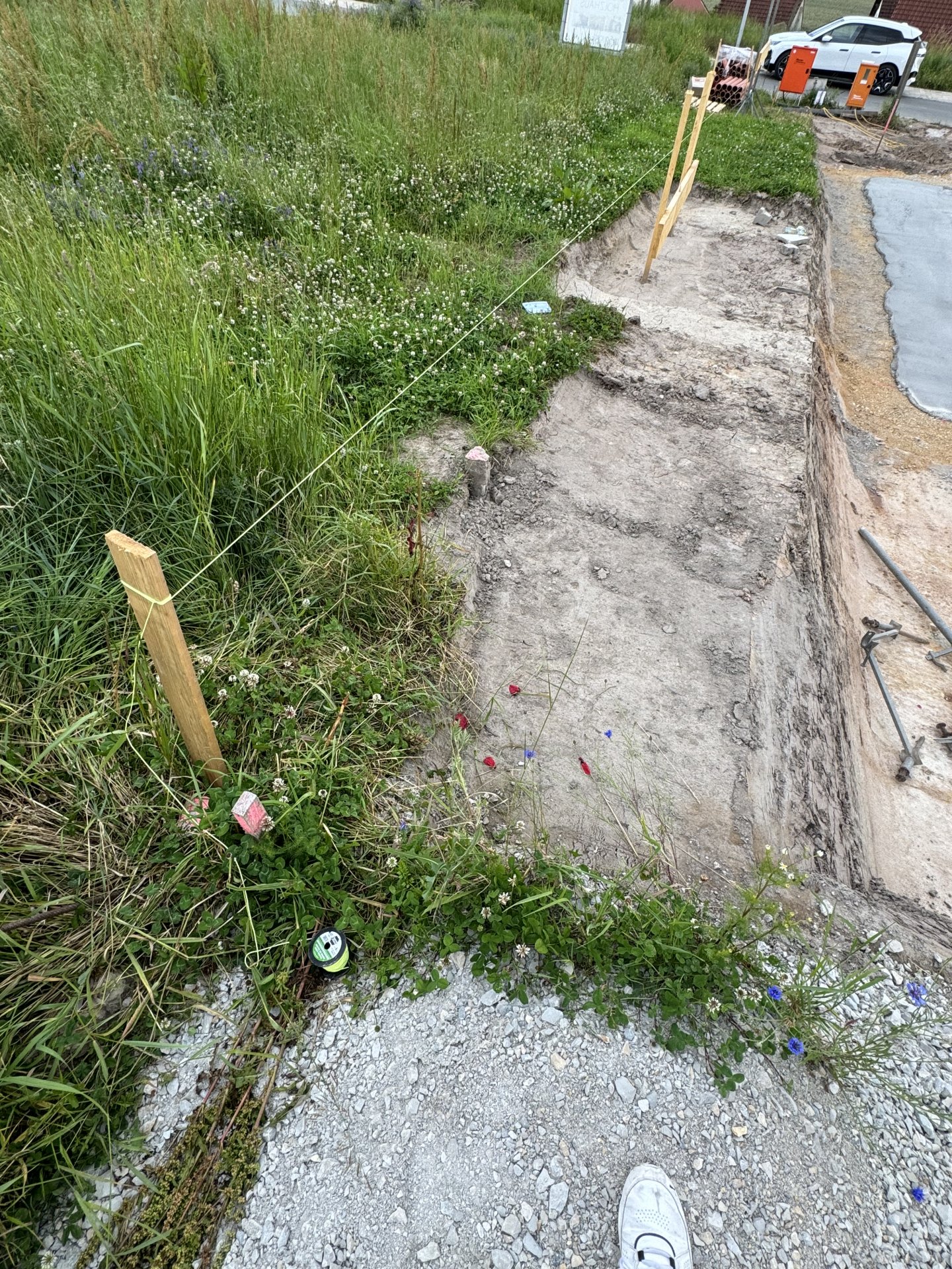

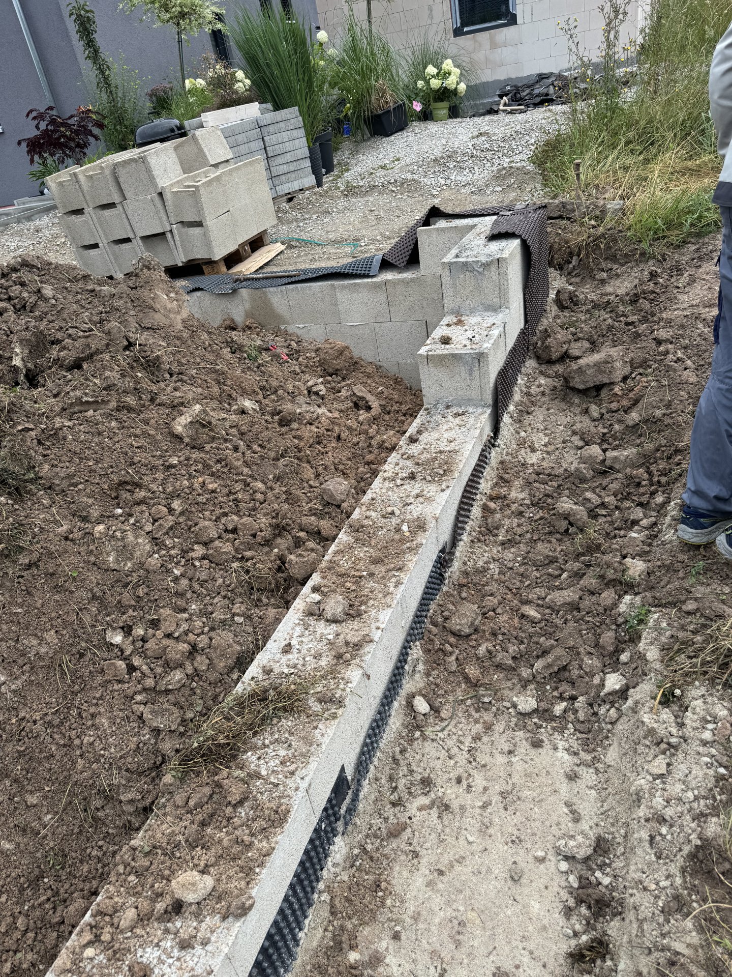

    Wir bauen nochmal neu und haben leider gleich am Anfang Diskussion mit einem Nachbarn.
    -Es wurde Material ohne Ende auf unserem Grundstück abgelegt - ok störte mich nicht..
    -jetzt wurde über ein Meter von unserem Grundstück zum setzen einer Mauer weggebaggert - hat mir nicht wirklich gefallen
    -jedoch kommen jetzt zwei Punkte die ich wirklich als Grenzwertig sehe! 1. zwei Grenzsteine wurden entfernt und der eine 1,7M tiefer gesetzt und zugeschüttet und mein Grenzstein (mein Eckpunkt) liegt nun lose rum.
    Auch wurde Unmengen von Beton auf meinem Grundstück eingebracht (siehe Bilder)
    Bei einem Gespräch wo ich ihn darauf hingewiesen habe wurde er pampig und kam morbider Aussage das ist alles mit den Feldgeschworenen abgesprochen.
    mich will kein Fass aufmachen aber es reicht langsam und möchte auch keine Streit mit den Nachbarn aber so geht das nicht! Was ist eure Meinung.
    Bild 1 Ursprung dort sind beide Grenzsteine noch zu sehen
    Bild 2 meiner nach innen versetze ist weg und der andere wurde tiefer gesetzt - Beton auf meiner Seite
    Bild 3 keine Grenzmarkierungen mehr vorhanden schnell aufgefüllt …
    danke

    Yep. So geht das nicht.
    Den Beton auf deinen Grundstück brauchst du nicht hinnehmen - der muss raus. Ist das Problem deines Nachbarn.
    Und wenn sein Bauunternehmen, dass dort gebaggert und gemauert hat, schon einmal beim Rückbau ist, kann der Nachbar direkt neue Grenzsteine setzen lassen.

    Ein Versatz eines Grenzpunktes nach unterirdisch mag angehen, wenn dies so protokolliert ist (das würde ich mir zeigen lassen). Die ganze Sauerei betreffend, sehe ich hier das übliche Nachbarrecht / Leiterrecht anwendbar - also daß er Dein Grundstück genau so wieder in Stand setzt, als hätte er Dir beim Streichen seines Zaunes die Rosenbeete zertrampelt.

    Nein, sie müssen nur auffindbar und dokumentiert sein. Die Kommission muß wissen, wo sie zu suchen wären.
    Das kann natürlich nicht so bleiben.

    Ich bin ja auch dafür erstmal miteinander zu reden, aber wenn er Dir schon gleich so dumm gekommen ist, wirst Du ihm wohl deutlich die Grenzen (und nicht nur die der Grenzsteine) aufzeigen müssen.
    Ein Fachanwalt wird Dir für überschaubares Geld mit einem anständig gewürzten Brief an Deinen Nachbarn helfen. Ihm eine Aufforderung zum Rückbau des Betons auf Deinem Grundstück sowie die Wiederherstellung der Grenzpunkte durch einen öffentlich bestellten und vereidigten Vermesser auf seine Kosten zukommen lassen. Denn neu setzen (wie sollte er die korrekte Position auch wissen ?) darf er sie auch nicht.
    Danach wird hoffentlich und wahrscheinlich für dieses Leben Ruhe sein. Manchen Leuten muss man ihre Grenzen einfach gleich zu Anfang aufzeigen, sonst tanzen sie Dir immer auf der Nase herum.
    Die Arbeiten an und das Betreten Deines Grundstücks hätte er Dir auch anzeigen müssen. Grenzsteine versetzen geht mal erst gar nicht.
