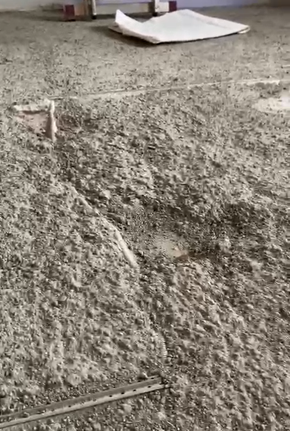

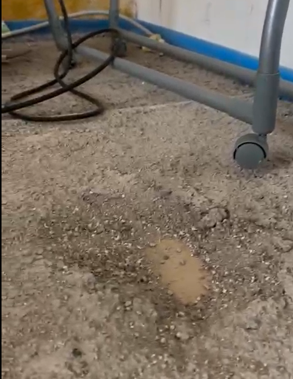

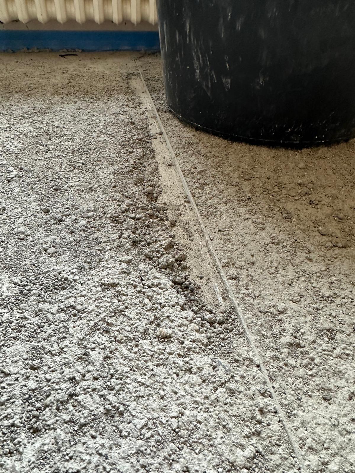

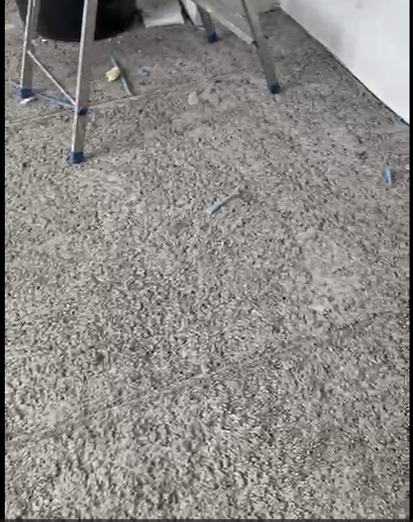

    wir sind hier neu im Forum, wir haben eine Wohnung zu sanieren mit alten Holzdielen, die sehr schief und uneben waren. Die Firma hatte die Idee, diesen Boden mit Ausgleichsschüttung und Beton (gemischt mit Wasser) zu ebnen. Das haben die auch gemacht und nach Unstimmigkeiten kommen die nicht mehr. Jetzt wollen wir das versuchen, das Ganze alleine hinzukriegen. Wir haben mit dem Besen gefegt und dabei ein paar Löcher entdeckt, die zugemacht werden müssen, bevor eine mögliche Ausgleichsmasse kommt. Leider sind weder OSB Platten noch Trockenestrich möglich, da die Höhe sonst mit dem Flur nicht übereinstimmen würde. Wie könnte ich das am Besten noch hinkriegen? Der Boden ist auch relativ eben, nur ziemlich körnig und löchrig. Könnte man eventuell sehr dicke Trittschalldämmung nehmen (z.B. 10 mm) und auf Ausgleichsmasse verzichten? Ich muss auch hier wegen dem Gewicht aufpassen.
    Danke im Voraus!

    wenn keine große Aufbauhöhe drauf kann fallen einige Dinge raus, wie z.B. eine Schüttung eben abziehen und z.B. mit Trockenestrich-Elementen oder OSB darauf. Die großen Löcher würde ich mit Zementmörtel verschließen. Ich persönlich würde für die ganzen Unebenheiten eine Spachtelmasse auf Zementbasis nehmen und mit einem Flächenspachtel aufziehen und glätten. Je nach Raumgröße kann man dann auch noch mit einem Betonschleifer drüber.
    Aber eine Ausgleichsmasse tut's bestimmt auch und ist wohl auch einfacher - weil glatter und fließend, aber kostet dafür auch ordentlich Geld.
    Trittschalldämmung kannst du vergessen, für die Kraterlandschaft bräuchtest du ja recht weiches Material, was was ausgleicht. Das ist dann aber nicht tragfähig für den Bodenbelag. Und alles was fest genug ist hat gewisse Anforderungen an die Ebenmäßigkeit der Oberfläche.
    Ist auch die Frage wie fest die Oberfläche ist, ob da nicht immer mal bei Belastung einzelne Körner raus brechen. Wenn man das so lassen würde könnt's später knirschen, wenn das zu Bröckeln anfängt. Daher sollte da meiner Meinung nach schon was drauf, was die Unebenheiten bindet.
