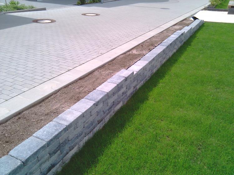

    Hallo liebe Leute,
    ich habe ein Problem und brauche Rat:
    Auf dem Bild sieht man die Straße hinter unserem Grundstück, den Pflanzstreifen und meine Gartenmauer. Unser Grundstück liegt bis zu einen halben Meter tiefer als die Straße. Die Betonsteine der Mauer sind verklebt und sollen auch die ganze Geschichte stützen. Grundstücksgrenze sind die Tiefborden (Kantsteine) der Straße.
    Nun wollte ich im Pflanzstreifen Eiben als Hecke einsetzen und stellte beim Graben fest, dass nicht nur der halbe Streifen mit Magerbeton voll ist (von den Tiefborden der Straße) sondern sich darunter auch noch ewig viel verdichteter Schotter befindet (bis fast an die mauer ran).
    Um es kurz zu machen, das Zeug muss da raus, sonst wird das nichts mit den bereits gekauften Eiben. Bis die sich durch den Schotter wurzeln gieße ich mich tot... Wenn das überhaupt irgendwann passiert - keine Ahnung, wie tief das Schotterbett reicht.
    Kann ich bei der Stadt darauf bestehen, dass der Beton zumindest zum Teil zurückgebaut und der Schotter aus dem Zwischenraum entfernt wird? Oder ist das mein "Privatvergnügen"?

    mit dem privatvergnügen solltest du vorsichtig sein , wenn der rand nachgibt wird die reparatur teuer .
    eibe ist ausserdem recht genügsam , und das austrocknen wird eher durch die viel zu nahe stehende mauer als durch den schotter verursacht .

    Die Vermesser der Stadt waren letztes Jahr schon mal da gewesen, Rohre bzw. Markierungen an den Randsteinen sind gesetzt: Grenze ist der Tiefbord + 2-3cm. Das sieht man an der Ecke am Besten (ist nicht auf dem Bild).
    Dass man da nicht 90° aufhören kann ist mir ja klar, in den meisten Fällen wird das die Grundstückbesitzer auch nicht tangieren aber ich bin halt darauf angewiesen, da ich die Mauer etwas zu dicht gesetzt habe.
    Damals habe ich dabei nicht so viel frei gelegt, dass mir das aufgefallen wäre und an eine Hecke dachte ich damals auch nicht, eher an ein paar Blumen oder Bodendecker...
    Nun wollen wir aber doch Eiben (schlank wachsende, tiefwurzelnde media hillii) pflanzen welche schon über 1,2m groß sind und dem entsprechend große Töpfe/Wurzelballen haben. Erst da ist mir der Beton und vor allem der viele Schotter aufgefallen. Weg muss das Zeug auf alle Fälle zum Teil, sonst bekomme ich da gar nichts gepflanzt... Ich rede da von 30-40 cm Beton/Schotter auf meinem Grundstück.
    Noch mal zur entscheidenden Frage:
    Muss die Stadt den Beton (wenigstens zu einem Teil) wegstemmen und den Schotter-Kram rausholen?

    Ich sollte vielleicht noch ergänzen, dass sich unter dem Straßenpflaster die asphaltierte Baustraße befindet. Links geht es noch 1-2 m weiter und dann ist auch schon Ende der Straße (Sackgasse). Der max. Höhenunterschied zwischen Straße und meinem Grundstück beträgt knapp 50 cm. Der Pflanzstreifen ist ca. 50 cm breit, dann kommt meine Mauer mit verklebten Betonsteinen und bewährtem Betonfundament.
    Ich möchte da keinen offenen Graben lassen sondern einen Erdaustausch vornehmen...

    Ich will da nichts unter irgend welchen Füßen abgraben - die können gerne 10-15 cm Beton stehen lassen - keine 30-40 cm. Das sollte auch ausreichen, dass der Tiefbord nicht umfällt...
    Und die Erläuterung, was das für eine "Straße" ist, sollte verdeutlichen, dass da keine 20 schwere LKWs in der Stunde durchbrummen - also was soll da bitte schön absacken bei dieser überschaubaren Last & starkem Unterbau?

    Selbstverständlich ist dass in deinem Fall nicht zoll dass die Schottertragschicht bis auch dein Grundstück reicht, aber um eine Straße mit einer Randbefestigung aus Borden zu bauen ist es eben techn. notwendig dass die Tragschicht auf der die Randbefestigung steht breiter auszuführen als die Straße bis HK. Randbefestigung.

    Der Nachbar hat sich da nicht lange bitten lassen und den Beton etwas weg stemmen lassen (privat bezahlt).
    Dann kamen die Pflanzkübel rein, mit Blumenerde aufgefüllt, Grünzeug rein - fertig. Vom Schotter hat der nie was gesehen weil er garnicht gegraben hat.
    Er hat das alles machen lassen von einer "FürGeldMachIchAlles-Firma". Der wird sich vieleicht auch noch wundern, wenn seine Hainbuchen nichts werden...

    bei deinem nachbarn sind es auch nur ein paar cm höhenunterschied , und um seine hainbuchen brauchst du dir auch keine sorgen machen .
    du willst , dass die stadt den seitlichen halt der strasse auf ihre kosten wegmacht , bei einer deutlich grösseren abgrabung deinerseits ....

    Es müssen auch keine 20 schweren LKW sein...
    Es reicht ein 38Tonner, wenn die Gründung weg ist...

    Ich würde es tunlichst lassen, etwas an der Betonrückenstütze (die schon mal 15-20 cm hinter dem Bord endet) oder der darunterliegenden Schottertrag-/Frostschutzschicht (die durchaus nochmal einen halben Meter weitergeht) zu entfernen!
    Schon mal was von Lastabtragungswinkel gehört?
    Wenn dann aus Gründen, wie im vorigen Beitrag genannt, die Straße abgeht, wird's für Dich richtig teuer!
