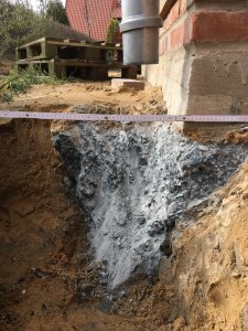

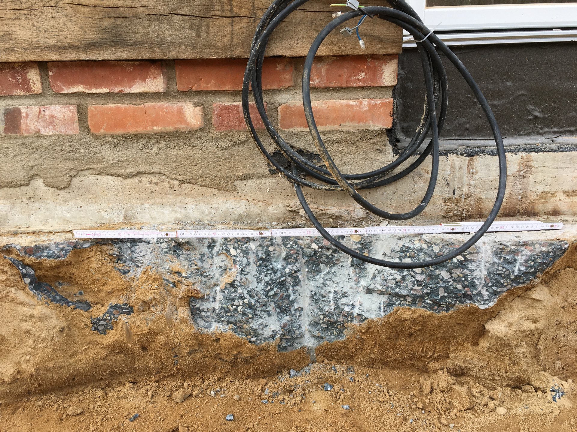

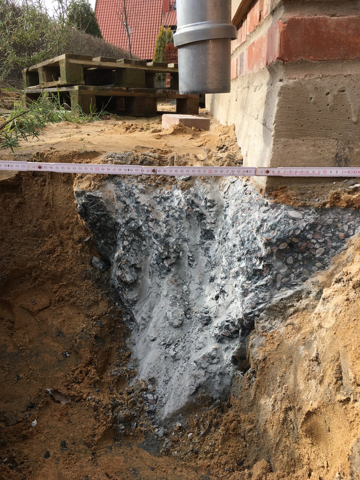

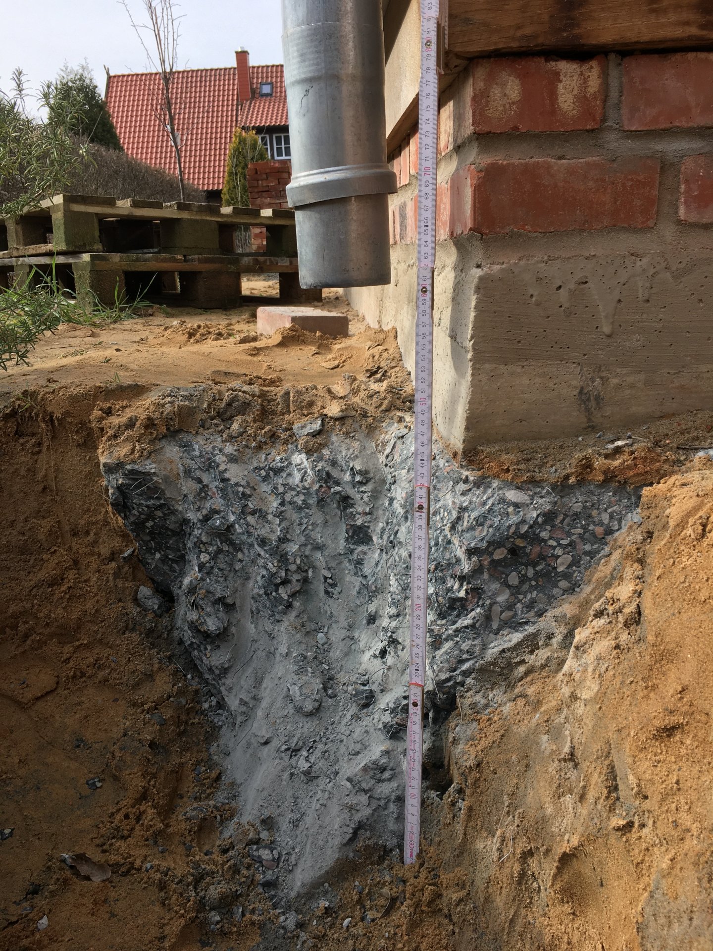

    Hier einige Fotos zweier Stellen zur besseren Einschätzung. Rings ums Haus sieht es genauso aus wie dort an beiden Stellen. Damit es bei uns weiter geht haben wir den Sockel an den gezeigten Stellen in Eigenregie wegstemmen müssen.
    Können Sie mit den Fotos der beiden Stellen eine bessere Einschätzung erlangen? Eine erste Bewertung der Frage wäre für mich sehr wichtig. Gibt es evtl. eine DIN oder Ähnliches die beschreibt wie viel Beton austreten darf oder handelt es sich dabei mehr um eine „ja/nein Entscheidung“?
    Zur vertraglichen Situation: Meine Frau und ich haben mittels Verbraucherbauvertrag ein Einfamilienhaus errichten lassen. Mit Ausnahme der Eigenanteile (Innenausbau) war dies Schlüsselfertig. Die mit dem Bau beauftragte Zimmerei hat die Bodenplatte gegossen - sie ist vertraglicher Bestandteil.
    Ich danke für Ihre Hilfe!

    Das ist schon bisschen sehr zu viel des guten ! Ist auch die Frage ob die bodenplatte überhaupt korrekt erstellt wurde wenn da „die Hälfte“ rausgelaufen ist.
    Was ist das überhaupt für eine betonmischung
    Willie72 gefällt das.

    „Zu viel des Guten“ dachte ich auch, daher die Nachfrage hier bei euch. Die Höhe der Bodenplatte ist bis auf einen Zentimeter an allen Stellen gleich hoch. Ich gehe davon aus, dass mit dem Material nicht gespart wurde und dementsprechend mehr verbraucht wurde (abgerechnet wurde für die Position pauschal nach Leistungsbeschreibung bzw. Abschlagszahlung).
    Wie würde ich die Betonmischung in Erfahrung bringen können? In der Leistungsbeschreibung ist sie nicht aufgeführt und im Bodengutachten wird eher eine Empfehlung zu finden sein...

    Du kannst doch sicher beim betonwerk nachfragen was geliefert wurde das sieht aus wie Stahl faser armiert und recht grobe Körnung
    30 x 30 cm rausgelaufen ist auf keinen Fall hinzunehmen das sollen sie entfernen
