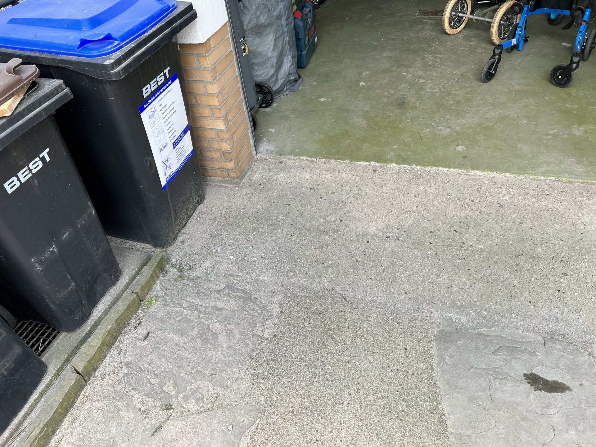

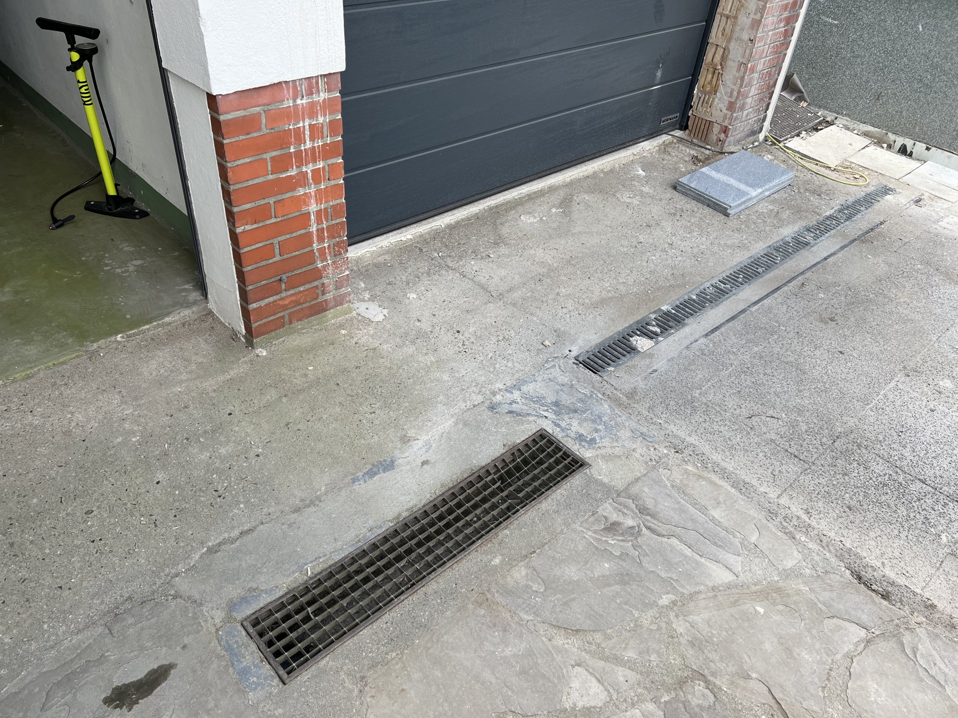

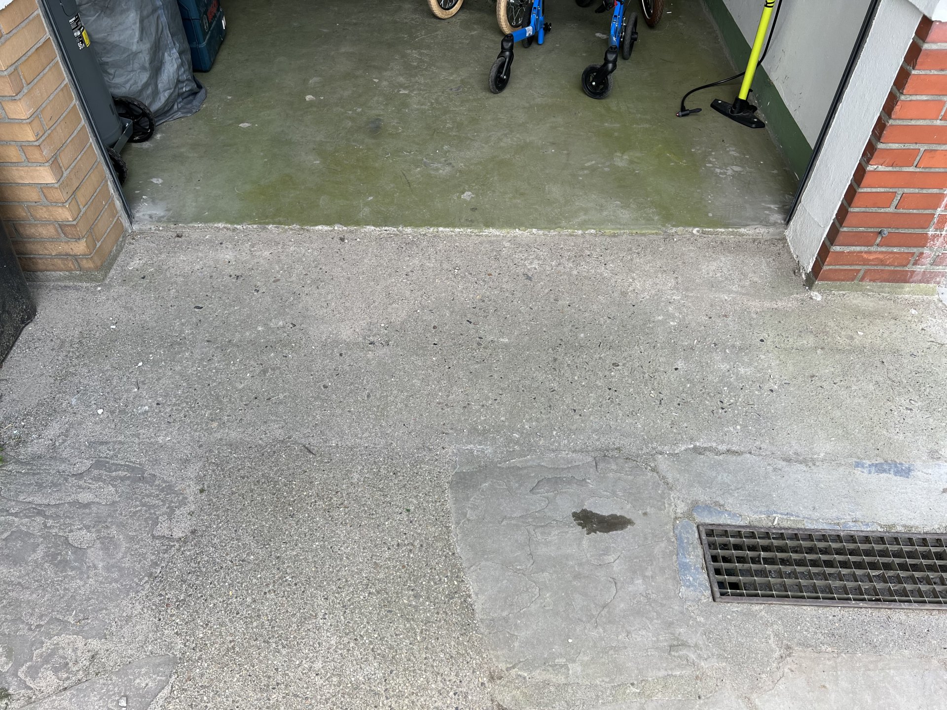

    Guten Tag Zusammen,
    ich bin neu hier und werde mich daher kurz vorstellen.
    Mein Name ist Marcel, ich bin 39 Jahre alt und komme aus dem Ruhrgebiet. Von Hause aus bin ich Straßenbauingenieur.
    Wie so oft, melde ich mich an, da ich bei einer konkreten Sache Hilfe brauche.
    Wir wollen privat nach nunmehr 3 Jahren unsere Einfahrt sanieren und diese klassisch und schlicht pflastern.
    Mein Problem ist, dass wir vor den Garagen einen ca. 80-90 cm tiefen Betonsstreifen haben, der sich über die gesamte Länge der Garagen erstreckt. Nach einer Probebohrung (8 mm - keine Kernbohrung) ist die Betonschicht ca. 20 cm dick. Ob bewehrt, kann ich nicht sagen. Im Anschluss daran wurde damals Naturstein verbaut, der nach 60 Jahre nun durch ist.
    Mir erschließt sich der doch sehr massive Betonstreifen nicht. Kann mir eventuell jemand sagen, warum der damals gegossen wurde und, ob dieser statische Gesichtspunkte in Bezug auf die Garage erfüllt? Konkret, für eine saubere Optik soll dieser natürlich ebenfalls weichen.
    Vielen Dank und auf einen konstruktiven Austausch.

    Leg mal ne Wasserwaage auf das Stück und Berichte
    meine Vermutung, höhenausgleich
    statisch relevant kann das eigentlich nicht sein.
    früher hat man viel aus Beton gemacht was man heute anders tun würde …. Man denke nur an die ganzen betonierten Terrassenplatten

    Auf Anhieb fällt mir auch nichts ein, was statisch eine 80 cm breiten Betonstreifen vor der Garage erforderlich machen würde.
    Ich rate mal, dass der Sandstein irgendwann nicht mehr so schick war. Anstatt den zu erneuern wurde dann Beton eingebaut. Etwas später wurde dann in der Zufahrt zur Nachbargarage diese Waschbetonplatten verlegt.

    Der Beton hat ca. 2% Gefälle (hab ich vergessen zu erwähnen) von den Garagen weg.
    Ich gehe auch davon aus, dass es statisch nicht erforderlich ist.
    Aba man weiß ja nie…
    Ich werde mal schauen, wie ich weiter vorgehe und werde berichten.
    Mein Nachbar will es weg haben, ich bin da eher emotionslos.
    In der gesamten Nachbarschaft sind die Zwischenräume (zwischen den „Pfeilern“) immer in Beton gegossen. Nur nicht so opulent, wie bei uns
    Best Grüße ausm Pott.

    Ich vermute, dass man sicher gehen wollte, dass das Wasser wirklich von der Garage abgeleitet wird. Wobei man dann eigentlich den Einlauf auf ganzer Breite gemacht hätte. Oder der Beton hat in Richtung des Einlaufes auch noch Gefälle.
