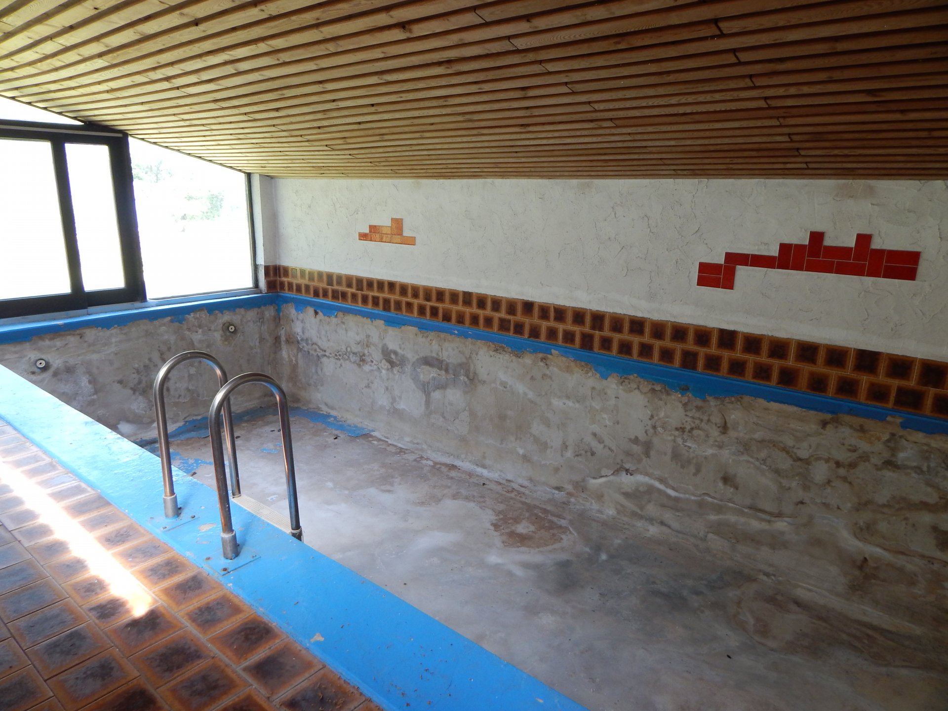

    ich weiß nicht genau ob der Themen Titel den Punkt trifft, aber es geht darum dass wir im Garten ein Schwimmbadhaus haben (siehe Bild) und das Becken gerne mit einem Boden zuziehen möchten sodass wir oben einen schönen Partyraum und unten ein Lagerraum haben.
    Mein Problem ist, dass ich gar nicht weiß welchen Handwerker ich ansprechen soll.
    Ich könnte mir den Boden aus Holz aber auch aus Beton vorstellen. Wichtig ist, dass der Boden stabil und auch Gewicht aushalten kann.
    Könnt ihr mir ein paar Tipps geben wo ich anfangen soll?
    In der Anlage liegt ein Bild vom Poolbecken.

    Am billigsten wird es wohl ein Zimmermann hinbekommen, also eine Holzbalkendecke.

    Oder Systemhersteller von Regalen bzw. was gebrauchtes besorgen, einbauen und dann entsprechend beplanken.
    Wird man aber in den Dimensionen eher schlecht gebraucht bekommen.
    Vielleicht hat ja der @S216 einen Tip :)
    Wenn die Außenwand tragfähig ist wird das mit einem Zimmerer am einfachsten abgefertigt sein, insbesondere wenn es keine EnEV, Schallschutz, Beheizung usw. zu beachten gibt.

    Wie tief ist denn das Becken? Und ist es eben oder hat es nennenswertes Gefälle? Ich könnte vorschlagen entweder
    -unten Regale einbauen und diese mit begehbarem Spanplattenboden belegen, günstigste Lösung, Aufbauhöhe/Höhenverlust Träger 60 + Span 38 = ca. 100 mm, aber nur max. ca. 350 kg/qm, ob das partygerecht ist...
    -das mit Stahlbau überbauen, Tragfähigkeit nur begrenzt durch den Beckenboden (bei eigenen Stützen) oder Beckenrand, Aufbauhöhe/Höhenverlust deutlich höher. Und das kostet auch mehr, die Stahlbauträger und Boden und die Regale ggf. nochmal extra.
    Vorteil gegenüber der ersten Variante: der Platz unten bliebe zur freien Gestaltung frei, bei der Regallösung stelle ich halt Regale hin und lasse max. 1 m Platz für die Gänge.

    Du solltest einen Statiker einschalten, der kann Dir Alternativen vorschlagen und berechnen.
    Der hat dann auch die Verantwortung, dass die Decke hält.
    Das ist eigentlich nichts für DIY.

    Absolut, die Gesamtkonstruktion sollte auf jeden Fall von einem geeigneten Planer gerechnet und geplant sein, insbesondere auch in Richtung Brandschutz, Fluchtwege (aus dem Keller), ggf. Belüftung (könnte einfach sein "Fenster"),usw.
    Aber bei der Tragfähigkeit vom Poolboden mache ich mir jetzt prinzipiell keine Sorgen, immerhin war der mal für eine volle Befüllung mit Wasser gerechnet.
