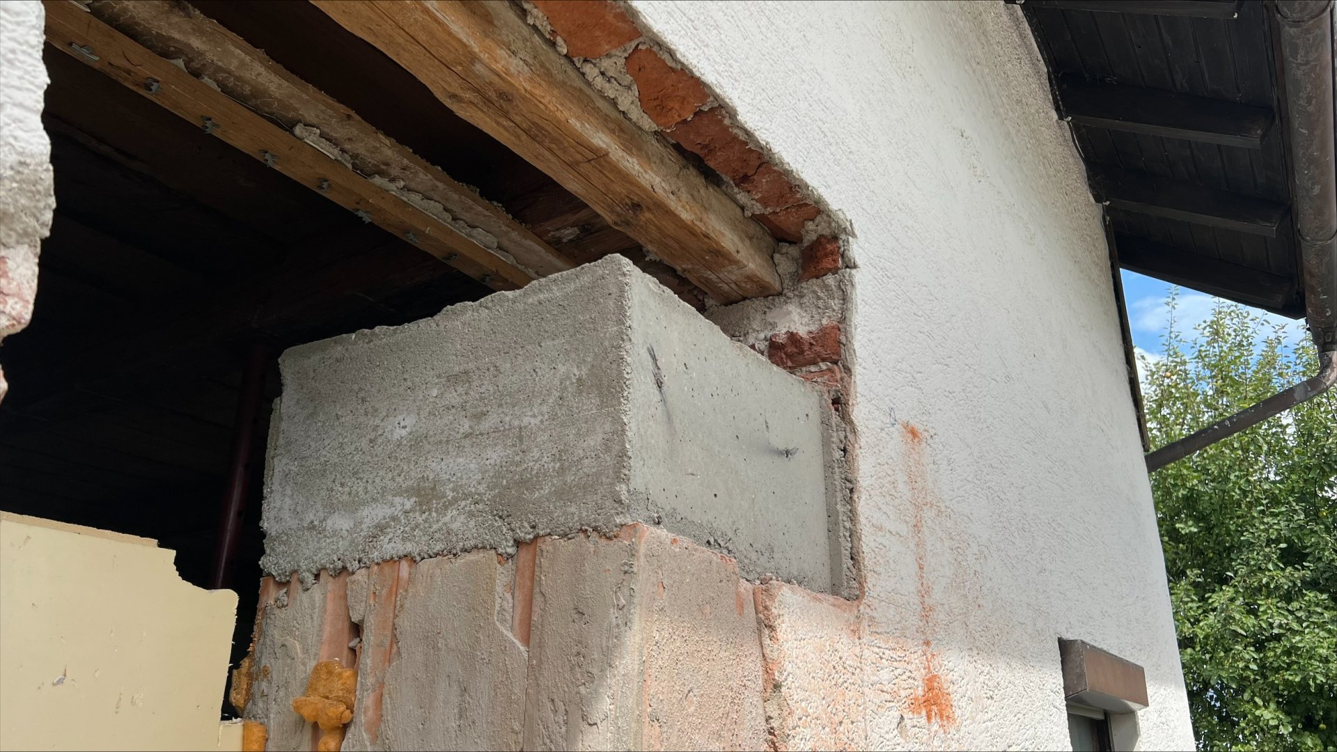

    im Zuge einer Kernsanierung eines Bauernhauses aus dem Jahre 1910 wird im EG eine tragende Wand durch einen auf Sicht geplanten Stahlträger ersetzt werden.
    Die Betonauflager für diese Maßnahme wurden durch eine Fachfirma erstellt. Mit dieser haben wir aufgrund Unstimmigkeiten (sie haben nicht mit uns direkt gesprochen sondern gleich einen Anwalt eingeschaltet) mittlerweile die Zusammenarbeit beendet. Die neue Firma plant die Arbeiten im September fortzusetzen. Nun hatte ich 3 Monate Zeit über die erstellten Betonauflager nachzudenken, weil ich diese ja auch immer sehe, wenn ich das Gebäude betrete:
    Die Betonauflager sind von Außenkante Außenwand minus Putzstärke bis Innenkante Innenwand minus Putzstärke betoniert. Kann man sich also als schönen dicken Betonblock in der Außenwand vorstellen. Das ist mE Kältebrückentechnisch doch total unsinnig. Ein WDVS ist NICHT geplant. Das wusste der Bauunternehmer auch.
    Wie seht ihr das?
    Sollten wir außen wieder ein paar Zentimeter abtragen und dies sauber dämmen?
    Danke und viele Grüße
    Michael

    Das wird nicht funktionieren.
    Zumindest müsste man dort 3-5cm EPS aussen ranmachen.
    Partiell würde natürlich auch doof aussehen. Ganze Fassade dämmen und verputzen geht nicht ?

    Wegnehmen bei Beton ? Vergiss das mal.
    Aber partiell XPS raufkleben und verputzen / verkleiden / verblechen etc - warum nicht. Könnte optisch sogar gut aussehen.
    Für welche Nutzung ist das Gebäude gedacht ? Soll es beheizt werden ? Wenn ja, wird eine 50er Mauer (aus was ?) energetisch ggf nicht sooo der Hit sein.

    Ist das denn tatsächlich eine relevante Wärmebrücke? Bei einem Bauernhaus von 1910 würde ich als Wandbildner einen Stein mit hoher Rohdichte vermuten, dessen Wärmedurchlasswiderstand recht nahe an dem des Betons sein dürfte.

    Die Mauern bestehen aus mehrfacher Reihung von Reichsformat-Ziegeln. Ob damit nun dieser Betonblock eine relevante Kältebrücke wird.... keine Ahnung.
    Bild im Anhang: In dem Fall wurde eine Türöffnung zugemauert und darauf das Auflager betoniert.

    :mauer.
    Ja ist er zumal dort HLZ vermauert ist .
    Auflager runter ( du hast eh eine neue Firma ) und Dämmung abstellen zur AW Seite , viel musst da nicht hin max 6 cm und gut ist.

    Klar wurde das bedacht.
    Da wird dir ein Belüftungskonzept vorgeschrieben. Irgendwo frische Luft rein und irgendwo verbrauchte Luft (mit kleinen Radonanteilen) raus. So senkt man auch aktiv die Radonbelastung.
    Billigste Lösung: Fensterfalzlüfter und irgendwo (am besten im Bad) ein kleiner Lüfti der dauernd läuft.
    Beste und teuerste Lösung: kontrollierte Lüftungssysteme mit Wärmerückgewinnung.
    Bei ungedämmten Stellen aus Beton hat man eine massive Wärmebrücke. Kennen viele z.B. von alten Wohnungen mit Betonbalkon. Da kann es im Winter zu deutlicher Tauwasserbildung kommen wenn das Lüftungsverhalten schlecht ist und die Luftfeuchte im Raum passt.
    So ein Stück Beton hat einen niedrigeren U-Wert wie eine doppelt verglaste Fensterscheibe. Und die Tauwasserbildung dort im Winter kennt jeder.
    Das Auflager ist so klein, entfernen. Das mit partiell dämmen nehm ich zurück.
