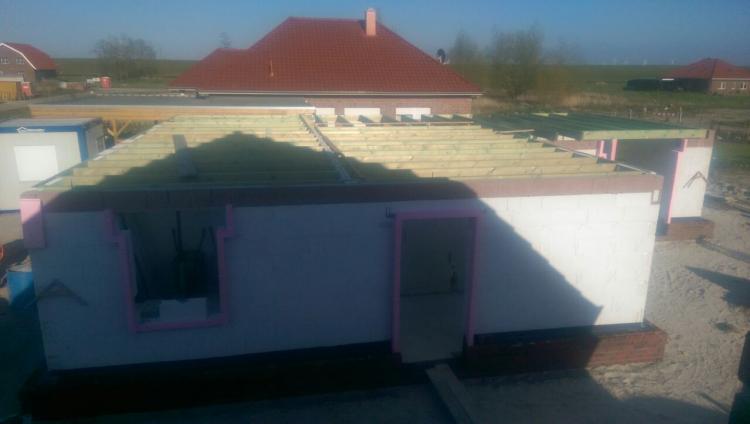

    Guten Tag,
    folgendes Szenario:
    Baue einen Winkelbungalow mit Einliegerwohnung mit nichtausbaufähigem Dachgeschoss. Also eine Holzbalkendecke.
    Zudem habe ich einen Baugutachter der sehr penibel ist.
    Nun zum Problem:

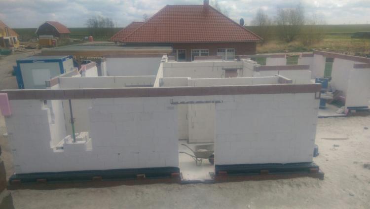

    Mauern sind soweit hochgezogen und ringsum ein Ringbalken der aber nicht ganz gechlossen ist.
    Nun geht es darum ob auf den tragenden Innenwänden, die die Holzbalken tragen sollen, Betonbalken zu installieren sind?!
    Baugutachter sagt ja
    Bauunternehmer sagt nein, da es nicht in der Statik vom Statiker drin steht.
    Wem kann ich glauben?

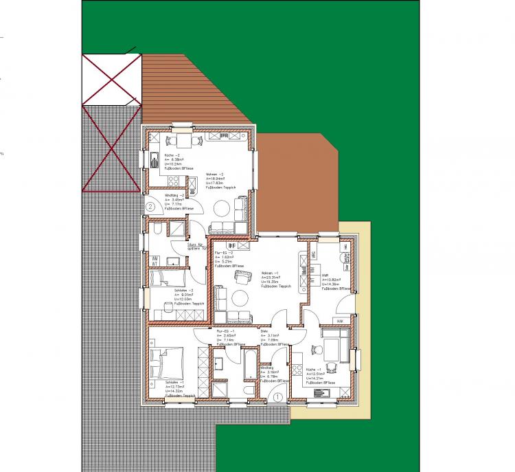

    Hier noch der Grundriss und die Balken über der tragenden Wand.

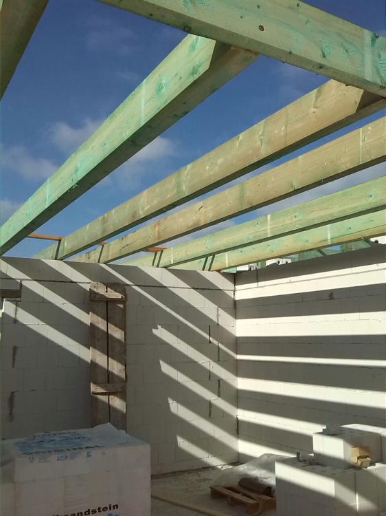

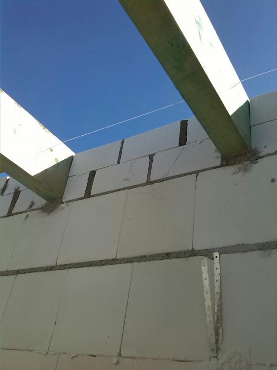

    Folgendes hat mein Baugutachter dazu geschrieben:
    Auf den durch die Holzbalken belasteten und durch den Statiker berechneten tragenden Innenwänden fehlen die bewehrten Betonbalken, zum einen als Lastverteilungsbalken / Drucklager der Holzbalken, zum anderen als Zugband zu den äußeren verlaufenden Stahlbetonringbalken.
    Es ist zwar richtig, das die Holzbalken durch die genagelten OSB – Platten zu einer aussteifenden Scheibe werden, aber davon betroffen sind nicht die parallel zu den Balken verlaufenden äußeren Wandscheiben, auf der Sie die Ringbalken höher angeordnet haben, die darauf stehende senkrechte Innenwand reicht als Aussteifung bzw. Zuganker hier nicht aus, dazu kommen noch die Kräfte aus dem Dach (Sparren), die mittels der Fußpfette Druck auf diesen Ringbalken ausüben.
    Ein statischer Nachweis ist hier erforderlich.

    es wäre schön wenn man einen Detailplan von der Dachkonstruktion hätte.
    Die langen Dinger ohne Ringbalken, und dann noch auf 12er ? Wändchen,
    Die Spannweiten sin ja auch nicht eben gering.

    Hier mal ein Bild von oben

    Warum sind denn die äusseren Wände, die parallel zur Balkenlage sind, höher als die anderen Aussenwände?
    Und die inneren Wände ohne obere Aussteifung halte ich erstmal entgegen baufix' Meinung für bedenklich, bzw. es sollte dringend die Statik schleunigst geprüft werden bevor immer weiter gebaut wird.
    Hat der Gutachter denn keinen Einblick in die Statik?
