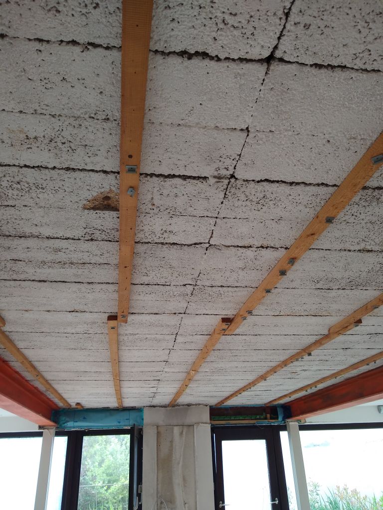

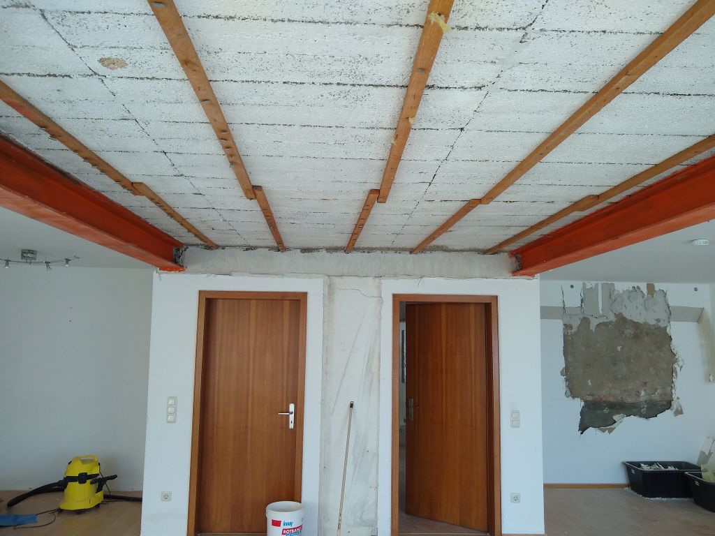

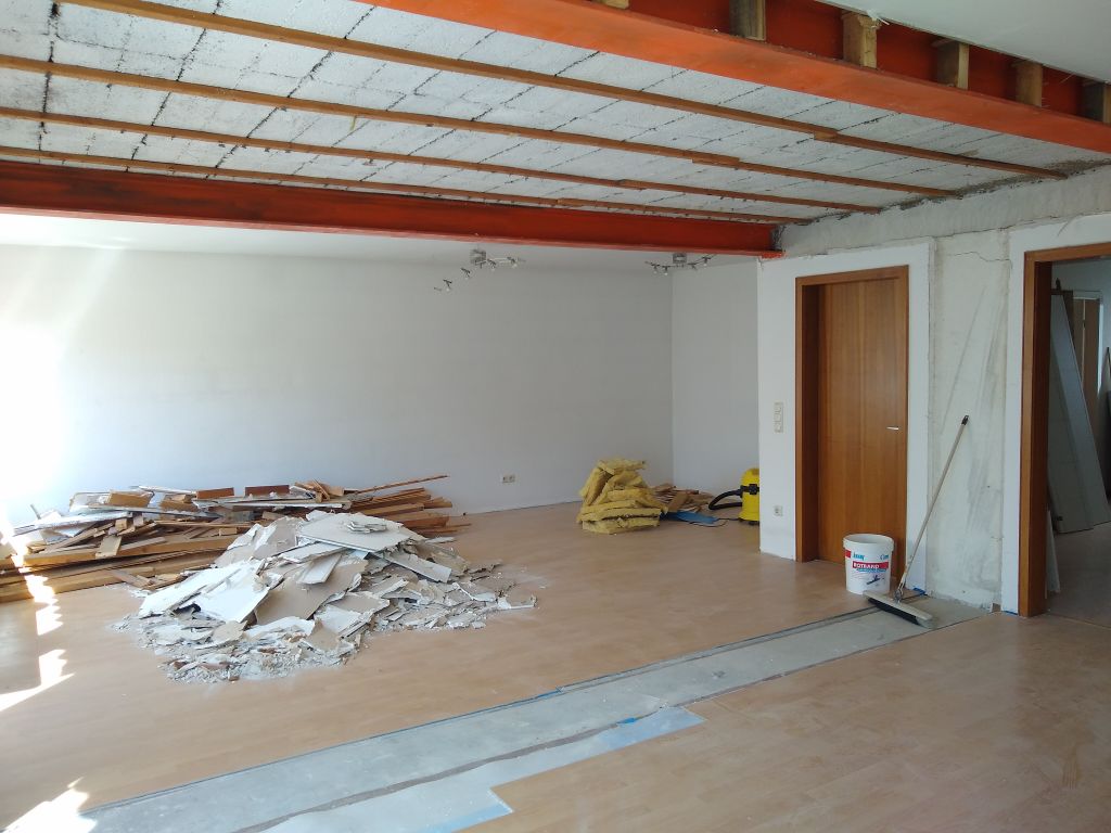

    Hallo da draußen,
    ich habe in einem Umbau eine Betonbalkendecke aus den 1977er Jahren, die auch der Statiker nicht kennt.
    Weiß vielleicht von euch jemand was das für Betonbalken waren.
    Merkwürdig ist, dass die Balkenlänge ca 1,5 m ist und nciht länger.
    Siehe Bild anbei.
    Herzlichen Dank für eine Antwort.
    Viele Grüße Liz threema-20250512-115447035.jpg threema-20250512-115446543.jpg threema-20250512-115445822.jpg

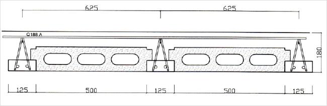

    Nein die fehlen nicht , vermutlich eine Stahlbeton - Rippendecke auf Schalung betoniert , hier gibt es zig Hersteller von Remy , Kleinsche , Hourdis bis zu bogenförmigen wie KER oder Strack , Deckenhohlkörper sind in DIN 4158 ( insofern aus LB ) beginnend mit 12DIN4158 bis 34DIN4158 , hier bleibt nur eine Öffnung am besten über einem Profil , auch die Frage ob mit oder ohne Überbeton kann ohne Öffnen nicht geklärt werden , von weniger gebräuchlichen wie mit Lochziegel oder HWL gehe ich erstmal nicht aus, die Unterzüge sind sicher nicht original insofern muss ein TWP sich damit schon einmal befasst haben, ihro Ehrwürden @BaUT ? Idee

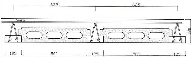

    Remy hast du schon genannt!
    Wäre mein Favorit, weil man bei denen die Trägereinlagen (also Längsbewehrung der Fugen) nicht unterseitig sehen kann.

    Bissel alt gibt ja noch Leipziger , Röseler , Kalbe etc solange noch nicht einmal das Material der Körper bekannt ist bleibt es ein Rätsel von fast allen gibt es diese Ausführung

    Ja - da magst du Recht haben.
    Auf den Fotos des TE sieht mir das Material der Füllkörper nach Leichtbeton aus, das würde die Sache ein wenig einschränken.
