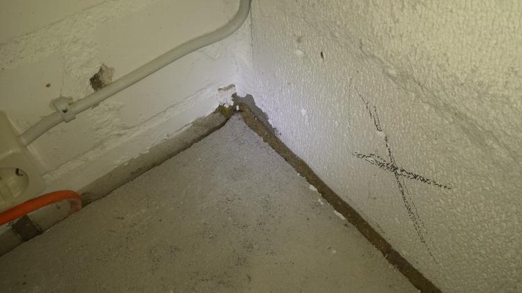

    ich bin gerade dabei meinen Dachboden auszubauen ,und habe mir gestern meinen Betonboden genauer angeschaut.Rund um den Betonboden ,also zwischen dem Betonboden und
    dem Mauerwerk ist so eine Art Flies dazwischen ,welches man zusammendrücken kann (siehe Bild) . Dadurch kann man wunderbar Geräusche aus den unteren Stockwerken wahrnehmen.Jetzt frage ich mich erstens,warum wurde das so gemacht,und kann ich das eventuell zuspritzen,vielleicht mit Silikon oder ähnlichem um die Geräusche zu dämmen ?
    Vielen Dank schon mal vorab

    Kann es sein, das du da Estrich hast? Schieb mal einen dünnen Stab runter, irgendwie nach ca 10 - 15 cm müsste eine Betonplatte kommen...

    da liegt offenbar ein Trugschluss vor.
    die Geräusche werden nicht über den Randstreifen übertragen, somit bringt ein "Zuspritzen" auch keine Veresserung

    Richtig:
    Im Gegenteil verschlechtert sich die (Körper-)Schalldämmung, wenn man in diese Fuge z.B. Netzwerkleitungen stopft!

    Moin Moin,
    ja ist richtig.Ich habe gestern nachgeschaut,es ist tatsächlich Estrich.
