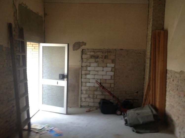

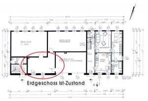

    Wir haben ein Haus von 1899 gekauft. Das Haus wurde vor dem Kauf bereits angefangen zu Sanieren. Als wir es gekauft haben war im Innenbereich nur noch Teilweise Putz an den Wänden, ansonsten altes (massives) Mauerwerk.

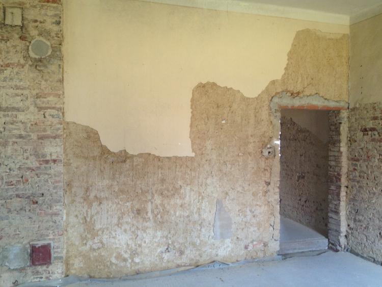

    Das Problem das wir jetzt haben, dass im Flur (Rot eingekreist) Beton gegossen wurde, unzwar auf die höhe der ganzen Türen. Zu den anderen Räumen ist jetzt ein Höhenunterschied von ca. 12-15cm.
    Was sind jetzt meine Optionen? Klar, man könnte den Boden raushauen. Aber der ist echt massiv und die Fläche beträgt ja schon ein paar mehr m². :wow
    In der Garage siehts genauso aus, nur das der Boden mit einer schicht gestrichen wurde damit die Oberfläche nicht so grob ist. Flur und Garage haben eine höhe.
    Ich hoffe ihr könnt mir n paar gute Tipps geben. :28:

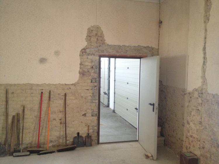

    Hi,
    ja wahrscheinlich sollten die beiden anderen Räume auch auf diese höhe gebracht werden. Was wir auch vor haben. Nur dann nicht mir Beton sondern mit Estrich, Styropor etc.
    Auf den ersten beiden Bildern erkannt man den Höhenunterschied von den beiden Räumen zum Flur. Auf dem 3. Bild ist (leider nicht so gut geworden) die Eingangstür und dessen Höhe erkennbar. Und auf dem letzten Bild erkannt man die Tür zur Garage und dessen Höhe.
    Ich hoffe dass ich damit weiterhelfen konnte.
    Leider bin ich nicht vom Fach und es tut mir leid falls ich mich undeutlich ausdrücke... :(

    Ja bin mir ziemlich sicher. Ich wollte für ein kleines WC im Flur etwas ausstemmen und da habe ich schon gemerkt, dass da nichts nachgibt. Darauf hin habe ich die Holzplatte an der Kante rausgemacht und da hab ich gesehen dass es massiver Beton ist.

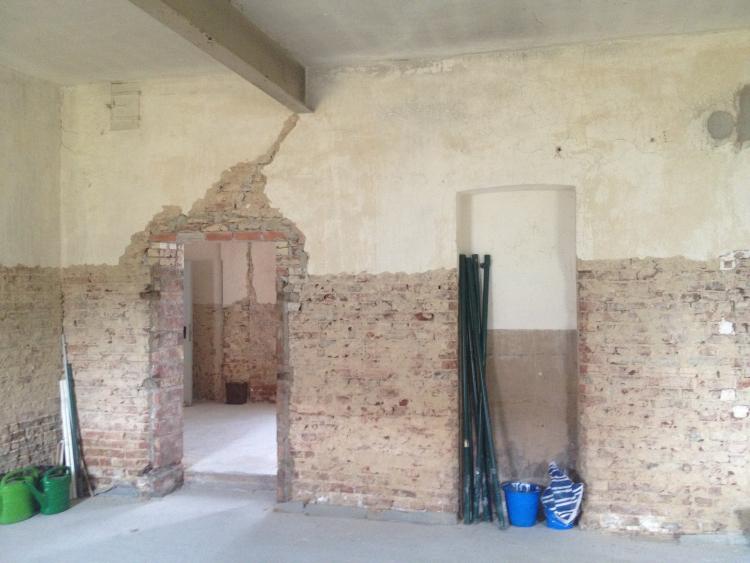

  6. #6 SteveMartok, 20.01.2014
    SteveMartok
    SteveMartok Gast
    Das ist schon ulkig. Ich mein, die Räume geben einen Bodenaufbau von solcher Höhe schon her, aber was ist mit den Türöffnungen? Müsste man ja dann auch entsprechend nach oben öffnen, das ist dann aber ne Sache, wo man einen Satiker zu Hilfe holen sollte. da müssten ja neue Stürze rein etc. und pipapo. Vor allem, wenn man die Wand mit dem Doppel-T-Träger sieht!
    Hat sich denn der Vorbesitzer nicht mal geäußert, was er da vorhatte?
    Also offensichtlich wurde die Garage (ist das ne Autowerkstatt oder so?) an das Bestandshaus mit diesem Höhenunterschied gebaut, ging vielleicht nicht anders. dann hat der Vorbesitzer gedacht, Raumhöhe ist ja genug da, ich will alles auf einer Ebene, kipp ich Beton rein in alle Räume und mach die Türöffnungen größer.
    An sich auch alles kein Problem, ich würde das auch nicht rausreißen, sondern die weiteren Räume auch auf die Höhe bringen, allerdings eben mit Dämmung und schw. Estrich.
    Allerdings würde ich für die Türöffnungen einen Statiker holen, der das weitere Vorgehen dort genau plant.

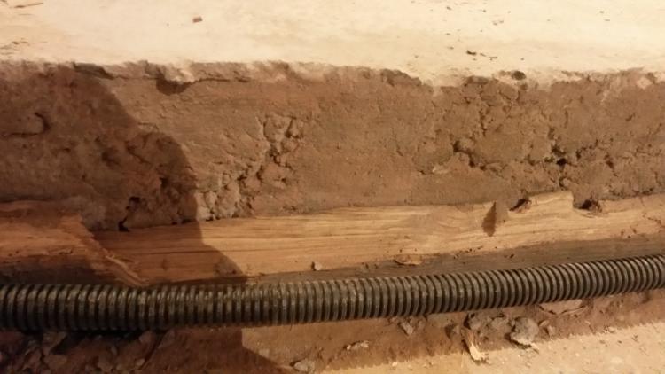

    So, hab jetzt auch das Bild von der Stufe mit hochladen.
    Ich mein, wenn man einen Großteil mit ner passenden Maschine machen kann, dann ist das schon viel Wert...

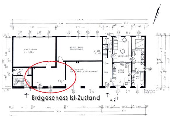

    Die beiden im Plan als "Abstellraum" bezeichneten Räume sollen also zukünftig zu Wohnzwecken dienen?
    Wurde diese Nutzungsänderung denn schon genehmigt? Ist sie überhaupt genehmigungsfähig?

    Ja das ist schon genehmigt.

    Ist da ein alter Dielenboden drunter? Sieht irgendwie so aus. Das Ganze erdberührt und ohne Feuchtigkeitssperre wird früher oder später zur Verrottung derselben führen.
  14. #14 baufix 39, 23.01.2014
    baufix 39
    baufix 39
    06.03.2013
    1.091
    Bautechniker
    haan
    Maurermeister seit 1976
    nee, das ist der Rest vom Absperrbrett.
