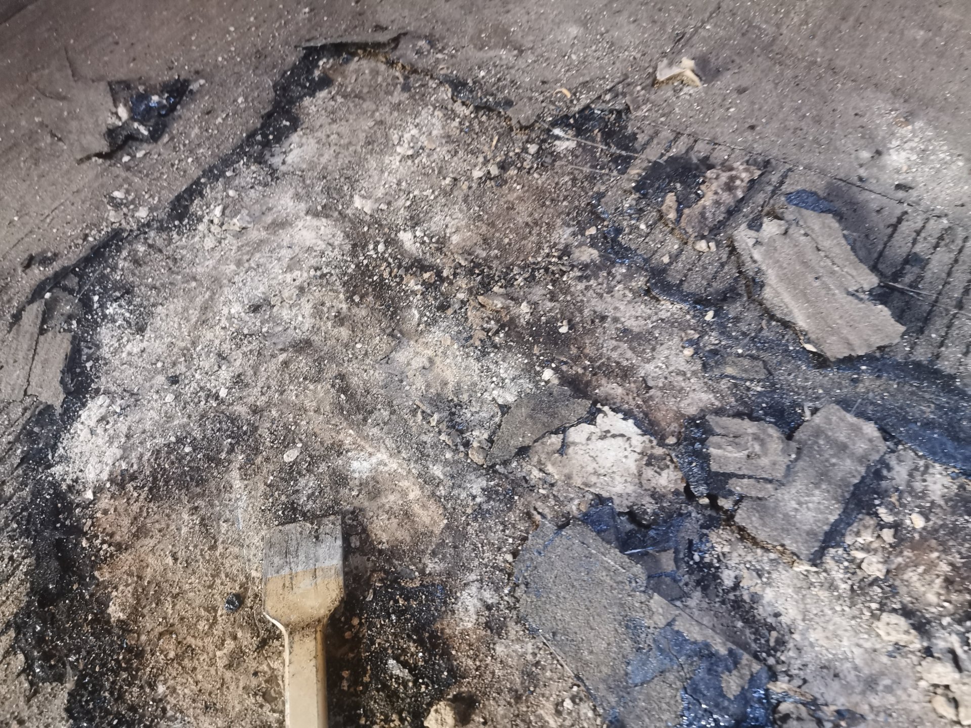

    Hallo liebe Community,
    Ich sanierte gerade unser Haus, was seit 1890in Familienbesitz ist.
    Wir haben einen Anbau, der in den 60er Jahren von einer Werkstatt zu einer Küche umgebaut wurde.

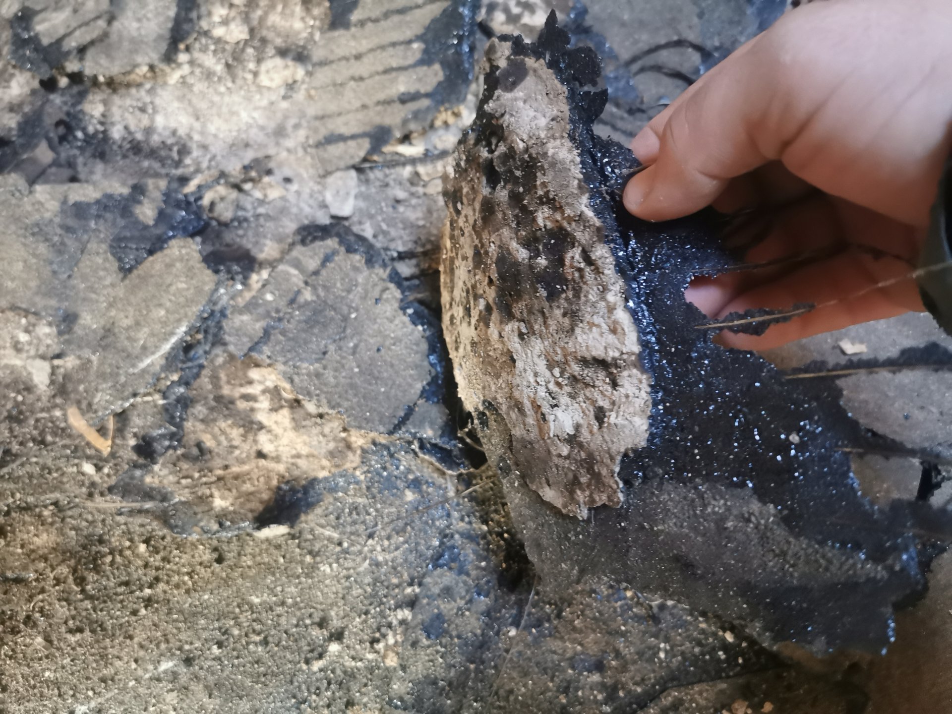

    Nun soll die Küche durchsaniert werden, incl Fußbodenheizung. Nachdem ich den alten Bodenbelag entfernt habe, ist mir an einer Stelle aufgefallen, daß die Teerpappe sich gewölbt hat. Nun habe ich sie aufgeschnitten und es kam mit Kies entgegen. Und dem Kies ist das Fundament. Allerdings bezweifle ich das irgendwie, dass es normal ist. Ich habe im Anhang mal ein Bild.
    Sieht aus, als löst sich teilweise der Beton?
    Es ist sehr punktuell, die Bodenplatte ist auch etwas feucht, Schwitzwasser ist auch am Mauerwerk. ( Raum ist unbeheizt und offen, Flachdach würde vor zwei Wochen als Warmdach eingedeckt)
    Offen dahingehend weil Tür bald reinkommt
    Vielen Dank für eure Hinweise!
    Vielen dank

    Das ist keine richtige bodenplatte. Das Haus steht vermutlich auf streifen Fundamenten.
    Der boden ist somit eher ein Estrich Aufbau

    Das ist auch kein 'Beton' eher etwas selbst gemischtes, anscheinend auch über verschiedene Zeiträume nass.Diesen Brösel kannst entfernen, da ist nichts zu retten.
    Bewehrung ist auch keine zu sehen ...

    Danke für die Rückmeldung.
    Ich habe heute mit einen alten Maurer gesprochen, der meinte, da ist Kalk und alles drinn, was damals gefunden wurde. Ich muss außen die Feldsteinwand abdichten, damit nicht mehr Feuchtigkeit gezogen wird. Dann werden wir die Abdichtung neu machen und die FB Heizung (nass) rauflegen..
