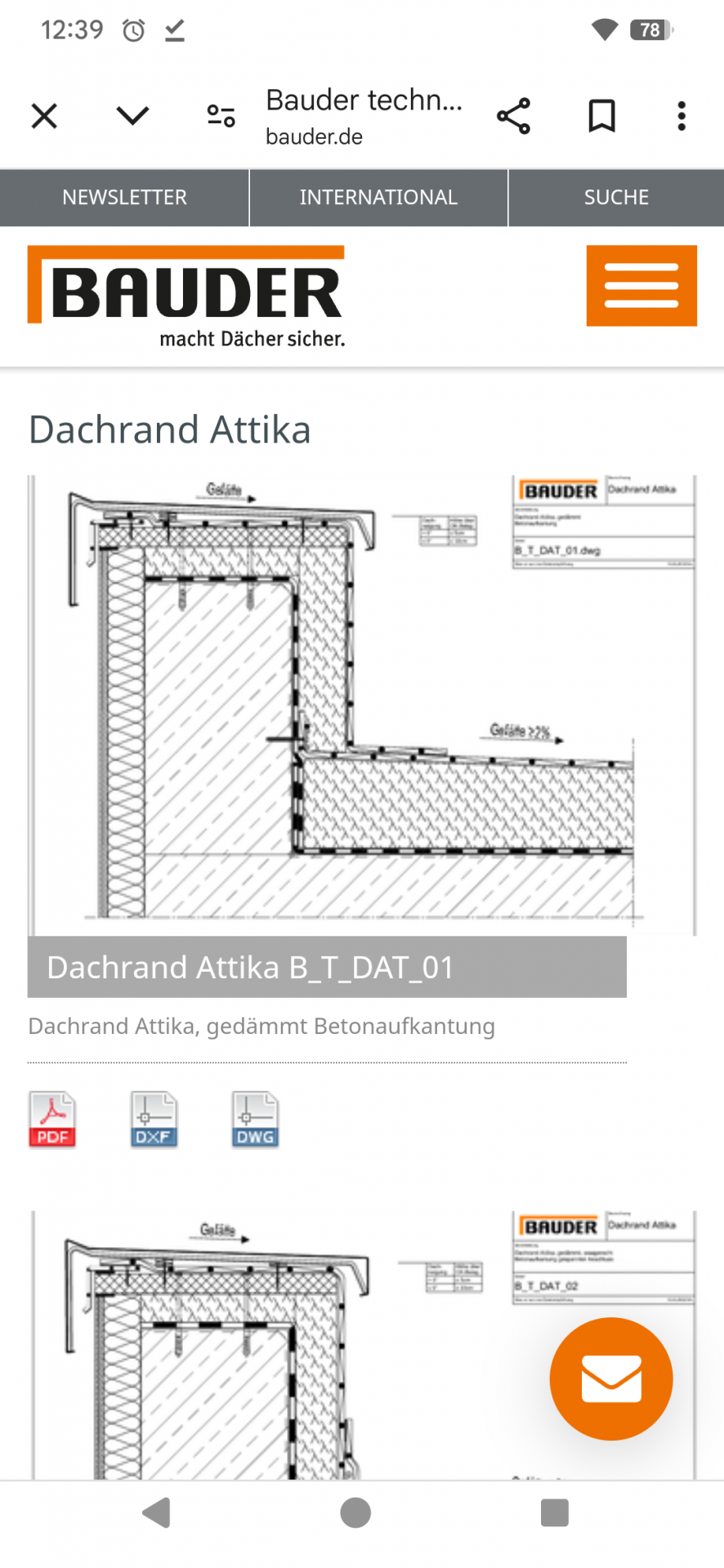

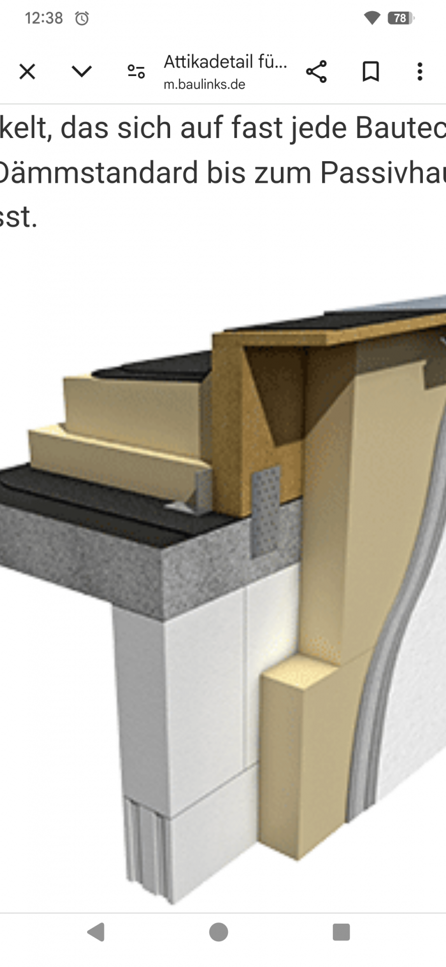

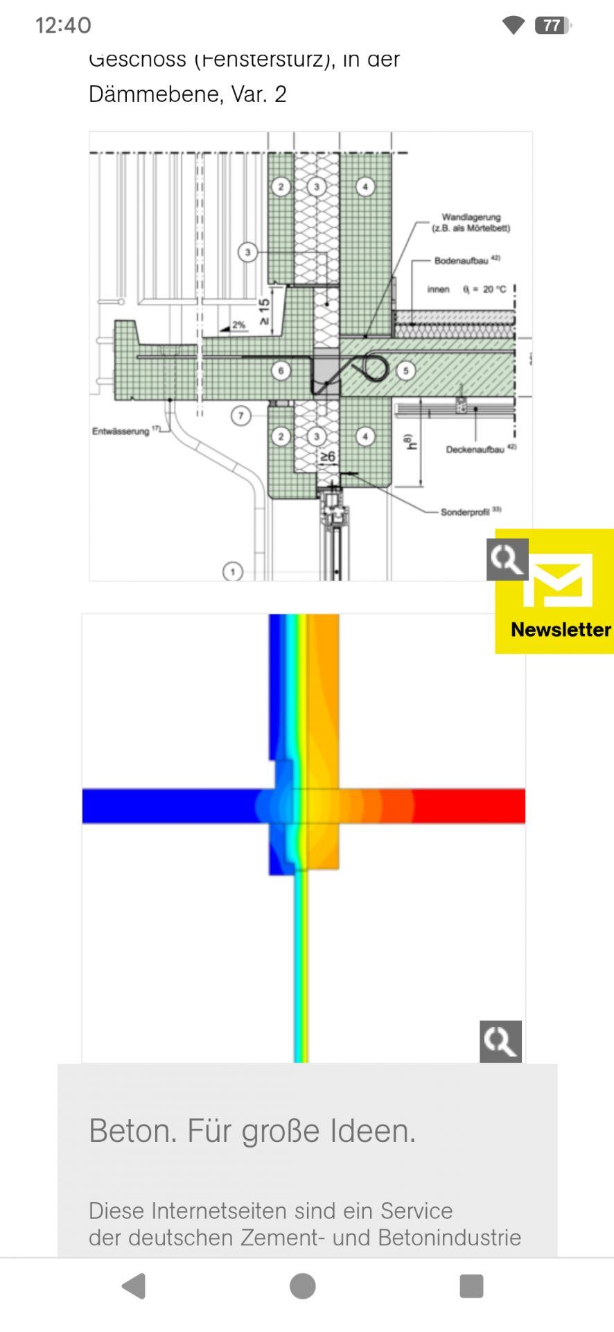

    Das gilt auch für Neubau je nach energetischen Ziel , aber da wissen wir vom TE zu wenig ob er nun dämmen muss oder nicht. Das sind zwei verschiedene @DD A entkoppelt über Isokorb zum Beispiel muss vorhanden sein wenn eine Verbindung besteht, der umlaufende Schleppstreifen ist ggf eine notwendige Ergänzung, abhängig ob neben der Garage beheizt wird und von den Wänden , das war auch schon in der ENEV so gefordert, wenn zum Beispiel der Keller unbeheizt ist , aber der Zugang Treppenhaus beheizt bis auf KG Ebene oder zur Garage , die umfassende Wände sind dann oft als T14 / 10 ausgeführt und falls Beton dann mit Dämmung.
    Weiterhin was beim EFH aber eher nicht vorkommt, selbst Brüstung oder Attika sind zu dämmen , das liegt aber auch am Abstand zum Gebäude/ Decke oder halt mit entsprechenden 'Thermstein' , betonierte 'Stützen' bei längerer Wand auch , obwohl komplett im 'Freien', im Prinzip immer wo 'die thermische Hülle' endet grob, es gibt da verschiedene Lösungen, Fertigteil Passivhaus etc
