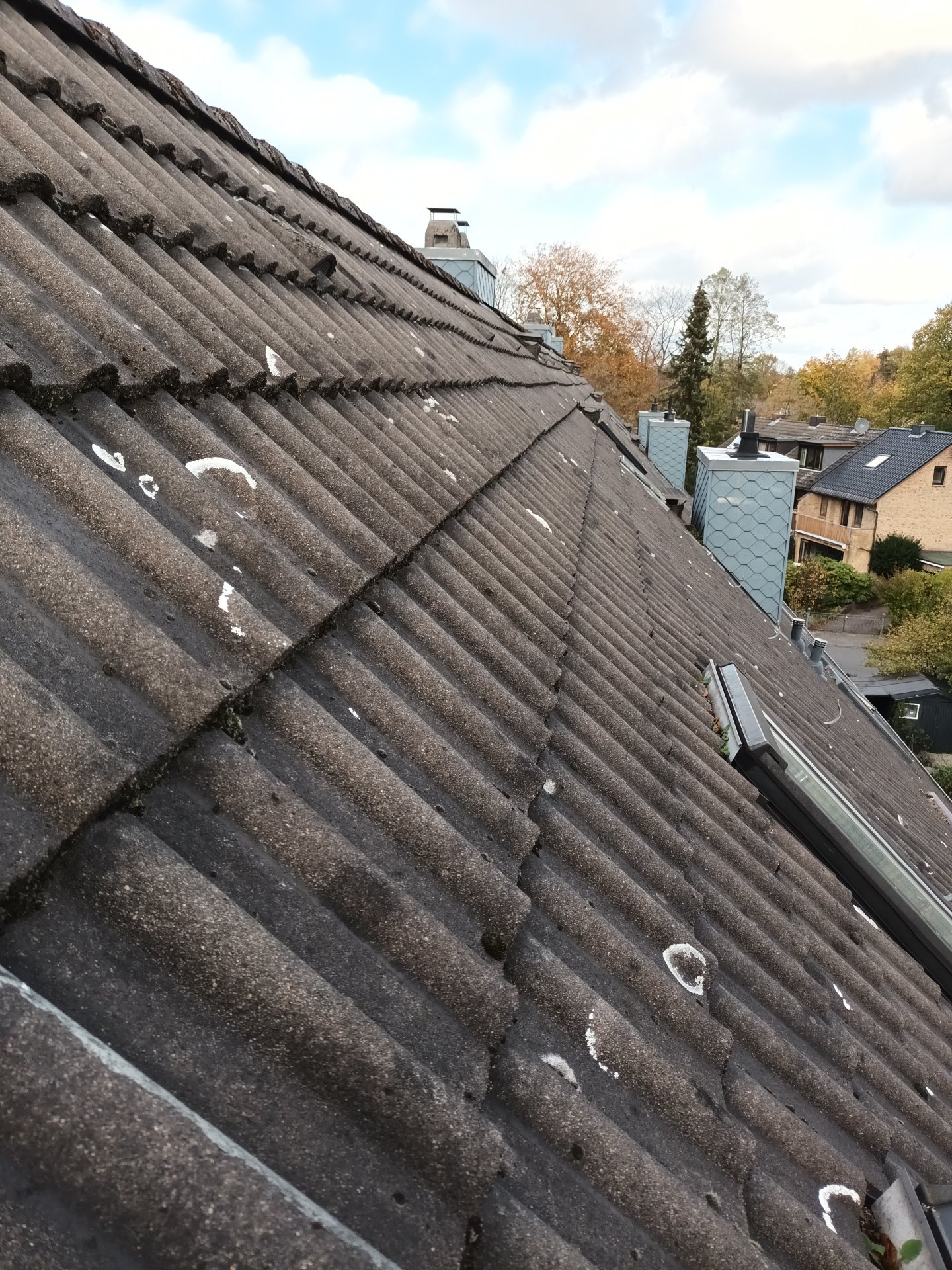

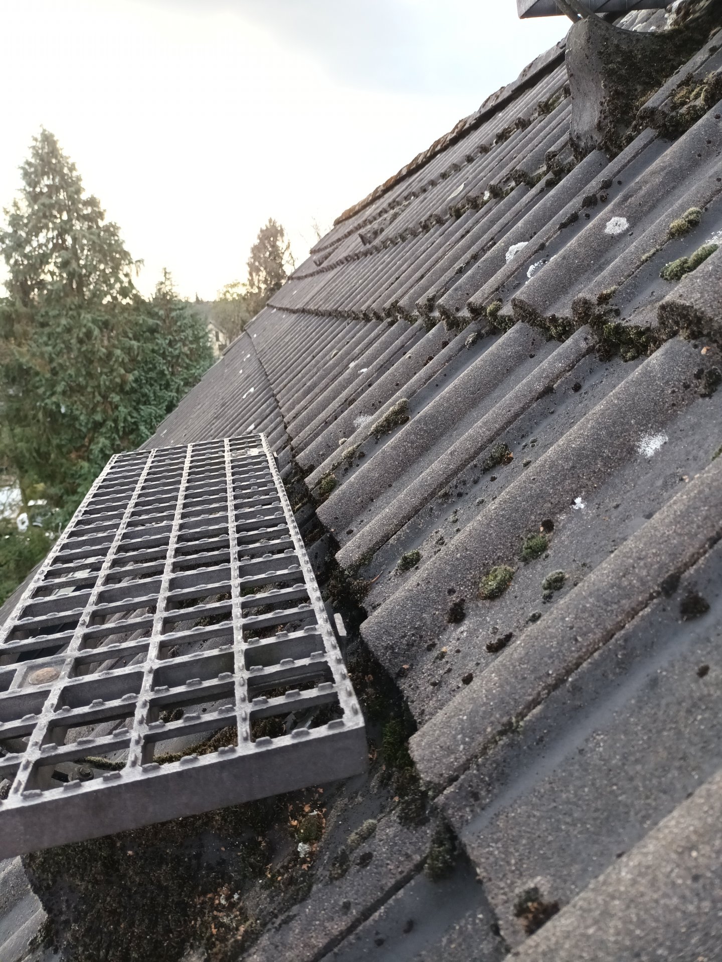

    Moin allerseits,
    kann es sein, dass man ab bestimmten Gebäudehöhen (und Wohnorten: hier Hamburg) die Dachziegel (Frankfurter Pfanne) verschrauben musste?
    Das Haus steht seit ca. 1980 und ist zweigeschoßig.
    Bisher ist mir das in meiner Zeit in Bayern, zumindest bei relativ niedrigen Einfamilienhäusern, nie untergekommen.
    Wurde heute nur stutzig, dass die Dachziegel so bombenfest 'verankert' sind, dass sie sich weder hochheben noch hochschieben ließen.

    Vielen Dank für die Hinweise über die Hersteller der Befestigungselemente.
    Laut FOS sind Dachsteinbefestigungen erst ab einer Firsthöhe von 25m notwendig (Zitat: Bei Gebäuden über 25 m Firsthöhe, Gebäudestandort höher als 1.100 m oder in exponierter Lage, Dächern ohne Unterdeckung sowie auf den Inseln der Nordsee ist die Windsogberechnung nach DIN EN 1991-1-4 durchzuführen)
    Die Firsthöhe unseres Hauses (mittleres Reihenhaus von 7) beträgt max. 15m, jedoch könnte es u.U. von Anfang an ohne Unterdeckung/Hinterlüftung geplant gewesen sein. Immerhin hab ich aber an unserem isolierten Dach von innen aus feststellen können, dass sich in der Konterlattung eine Dachpappe/Bitumenbahn befindet.
    Bei den gegenüberliegenden Reihenhäusern mit ca. 12m Firsthöhe konnte ich diese Woche gut beobachten, wie die Solarteure problemlos die Frankfurter Pfannen hochschieben konnten, zur Befestigung der Unterkonstruktion der Solarpanele. In unserer Reihenhausgruppe ist Solarenergie auch ein Thema, jedoch könnte die Montage hier zum Problem werden, wenn sich die Dachsteine von außen nicht so ohne weiteres öffnen/bewegen lassen. Allem Anschein nach sind diese sehr stabil befestigt.

    Dann ist das Dach ja in 2011 angekommen, seit 2011 muss eigentlich an jedem Dach in Deutschland irgendwas geklammert werden, da es eine Änderung in den Windlastzonen Festlegung gab. Grundsätzlich ist das auch bei normalen Gebäudehöhen so. Es ist abhängig von Lage , Höhe, Dachneigung , Dachform, Gliederung, Ziegeltyp und natürlich der Bartlänge des ausführenden Dachdeckers. Und obwohl bis 2011 in meinem Einzugsgebiet in der Regel nicht geklammert werden musste ( ausser sehr steile Dachflächen) finden sich bei manchen alten Dächern
    Sturmklammern.
    Da Betondachsteine in der Regel ausser Ort und Firststeine keine werkseitigen Löcher zur Verschraubung haben oder hatten ( mir nicht bekannt) und 1980 Akkuschrauber noch nicht zum täglichen Werkzeug eines Dachdeckers gehörte, werden es vermutlich Seitenfalzklammern sein die in die Traglatte eingeschlagen sind ( gibt es heute auch zum einhängen).
    Es muss ja nicht zwingend bei der Verlegung geklammert worden sein, kann ja auch nachträglich nach ggf. Sturmschäden gemacht worden sein, geht bei Betondachsteine recht einfach , weil einfach hochzuschieben.
