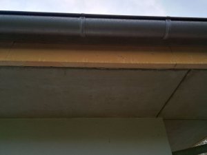

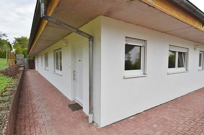

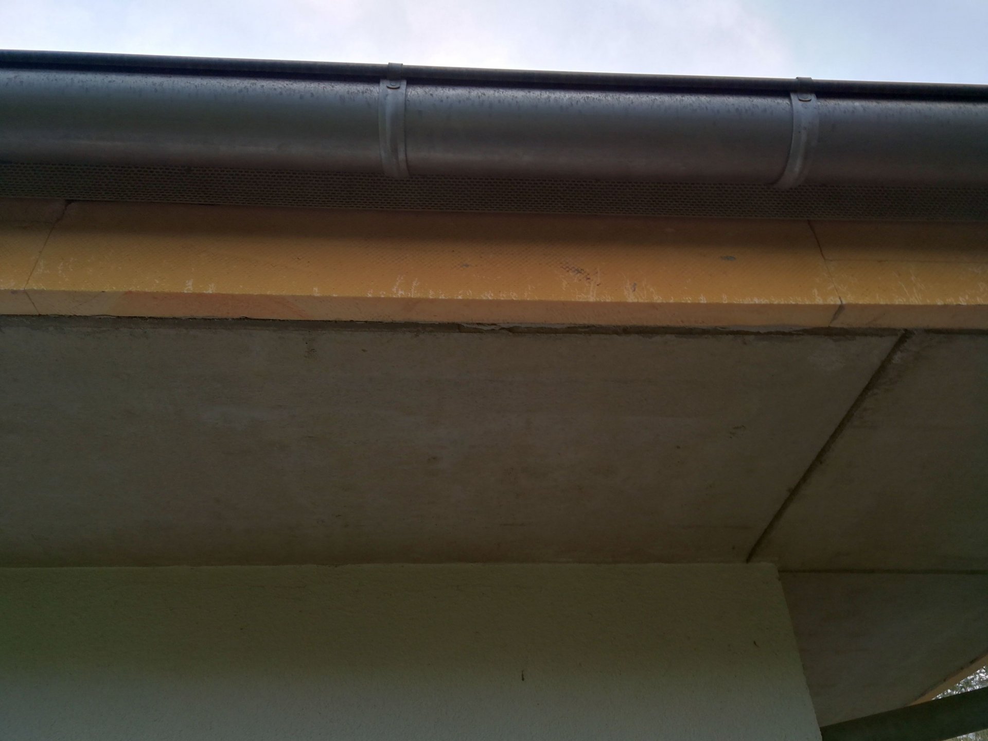

    wir haben uns vor kurzem einen Bungalow gekauft und dort sind rundherum die Betondecken ins Freie als Überstand ausgeführt. Das darüber liegende Dachgeschoss ist gedämmt und wird als Wohnraum genutzt.
    An den Stirnseiten der Decken sind bereits XPS Platten aufgebracht, aber die Unterseite ist nicht gedämmt.
    Ich wollte auch XPS Platten kaufen und aufbringen, weiss jedoch nicht, was ich dazu benötige (Dicke?, Kleberart?) und ob das so hält. Es soll abschliessend verputzt werden.
    Ich habe auch zwei Bilder beigelegt, wie es momentan aussieht.
    Vielen Dank für eure Hilfe

    Wer führt denn sowas aus? Traurig...
    Dübeln und dann auch verkleiden, denn die Platten sind nicht UV-stabil, was man da schon sieht...
    Trotzdem wirst Du eine Wärmebrücke haben - ich gehe mal davon aus, dass nur verputzt wurde und keine Dämmung am Mauerwerk anliegt?

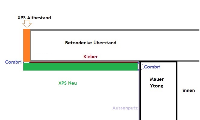

    Hallo Sil,
    vielen Dank für die Hinweise... Ich hoffe, ich habe es soweit richtig verstanden.
    Anbei eine Zeichnung, die ich auf die schnelle gemalt habe. Habe ich das soweit verstanden ?
    Vielen lieben Dank

    Jo aber der einfache reicht SM 300, der Sockel pro muss nicht und auch nicht der 700er.
    Ja die Zeichnung ist richtig - plus Dübel halt, das untere Kombi leicht einsetzen dort wird dann abgespritzt.

    @SIL, warum auch das Kompriband zur Stirndämmung? Ist doch die gleiche Betonplatte...
