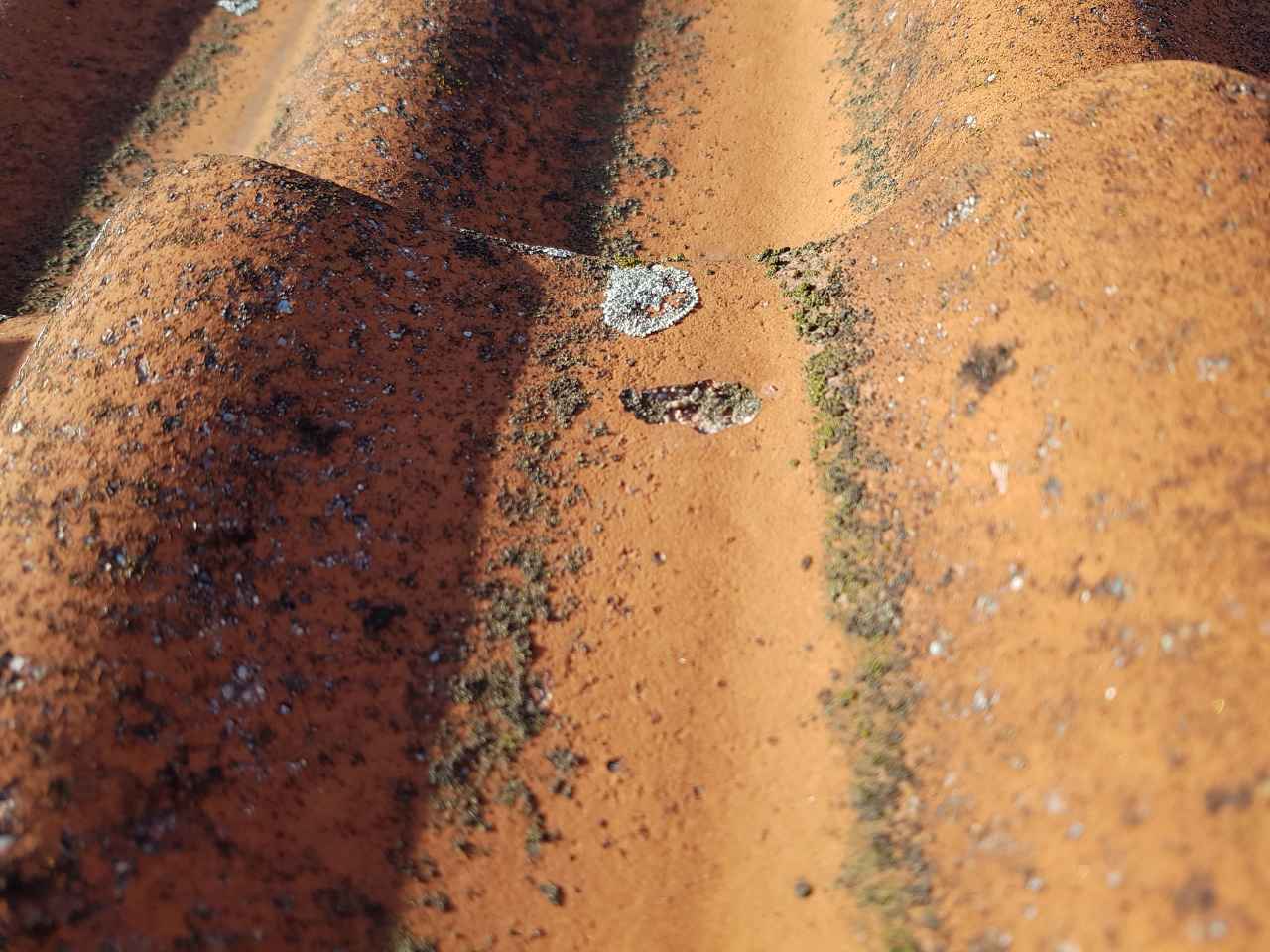

    Da mein erster Beitrag von heute morgen 10 Uhr gelöscht wurde, stelle ich ihn hiermit erneut ein! Schade um die Arbeit, aber vielleicht muß man heute für alles doppelt Zeit haben!
    Als ich vor 13 Jahren eine PV-Anlage montieren ließ, haben die Dachdecker 2 Dachsteine ausgetauscht. da war ein Loch drin, die waren fast durch! Aber so etwas passiert nur am Anfang, wurde mir gesagt, dann sind die ausgehärtet. Viele haben kleine Vertiefungen, das Anfangsstadium der Löcher. Seit dem sind sie auch kaum größer geworden. Nun bot mir ein anderer Dachdecker an, diese Löcher auszubessern mit Zement oder irgendeiner Spachtelmasse. Ist das sinnvoll und verlängert das die Haltbarkeit signifikant? Oder ist das nur Kosmetik wie diverse Dachbeschichtungen? Ich las nun mit Schrecken, daß Betondachsteine nur 40 Jahre halten sollen. Früher wurde einem erzählt, die halten genau so lange wie glasierte Dachziegel, sehen nur nicht so schön aus. Da sie nun 27 Jahre alt sind, stellt sich die Frage, ob die 40 Jahre sicher die Grenze sind oder ob Betondachziegel durchaus auch 50 Jahre halten können? Was ist in der Regel das Ausfallkriterium? Die Löcher oder etwas anders?

    Betondachsteine halten 40-50Jahre vielleicht auch mehr, der Vergleich mit Glasierten Dachziegeln hinkt die können bis zu 100Jahren halten, es kann aber auch vorher Abplatzungen geben und das Dach hinüber sein.
    Es stimmt das gerne am Anfang bei frischen Dachsteine es zu Kanntenbruch /Eckbruch kommen kann,
    Aber mit den Jahrzehnten nutzen sich die Dachsteine ab werden rauer und es kommt vereinzelt zu solchen Löchern, und je härter die Dachsteine werden, umso mehr können die Dachsteine auch brüchig werden.
    Im Prinzip was am Anfang passieren kann weil noch nicht durchgehärtet, kann auch im Laufe der Jahrzehnte passieren durch das durchhärten und Abnutzung.
    Zuschmieren halte ich für gar nichts, dann eher austauschen.
