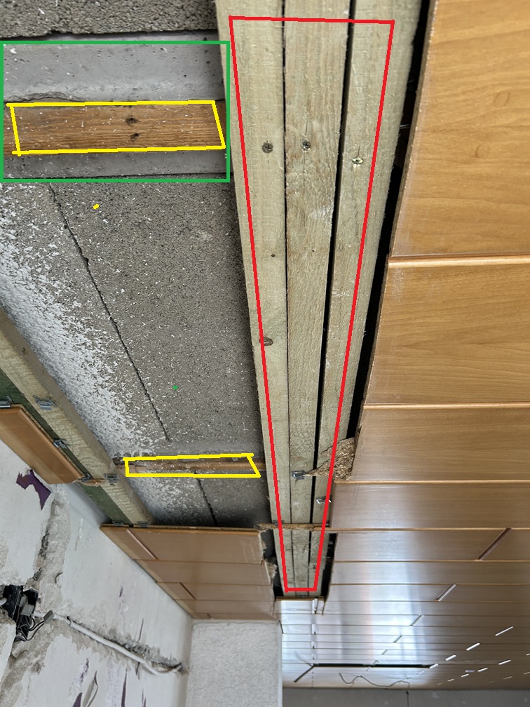

    ich möchte eine tragende Wand öffnen. Dafür muss ich die aktuell noch bestehende Wand gem. Statiker wie folgt abstützen: Im Abstand von max. 60cm zur Wand sollen alle max. 100cm Baustützen aufgestellt werden und die Betondecke damit und 12x12 Kantholz abgestützt werden.
    Jetzt habe ich angefangen die Unterkonstruktion abzureißen, damit ich an die Betondecke komme. Nun ist mir aufgefallen, dass die meiner laienhaften Auffassung nach tragenden Elemente (hellgrau, glatt, GRÜN markiert) der Decke eine eingefasste Dachlatte haben (im Bild von links nach rechts erkennbar, dunkleres Holz, GELB markiert). Das Kantholz für die Baustützen soll ziemlich genau dahin, wo momentan noch die 3 Dachlatten (im Bild von vorne nach hinten verlaufend, helleres Holz, ROT markiert) sind.
    Meine Frage: Kann ich das Kantholz auf die gelb markierten Dachlatten auflegen? Habe ein wenig die Befürchtung, dass die die Last der Decke, die vorher durch die tragende Wand gehalten wurde, nicht aushalten bzw. nicht ideal an das Kantholz weitergeben. Oder müssen diese ab und das Kantholz muss direkt auf die gelb markierten Träger angelegt werden?

    Ich sehe jetzt das Problem nicht diese drei Latten runter zu rupfen um das Kantholz da hin zu pressen ...

    Das ist auch nicht das Problem bzw. meine Frage, sondern: Wenn diese drei Latten runter sind, kann ich das Kantholz gegen die quer verlaufenden, in den Betonträgern eingelassenen Dachlatten legen oder muss das Kantholz die Betondecke selbst berühren?

    Natürlich kannst du das sofern die Latten im Beton flächig aufliegen und sich da nichts spontan setzen kann. Es sollte aber auch kein Problem sein da mit einem Multimaster 12cm rauszutrennen.

    sie liegen leider nicht flächig auf. Aber ja, wie du sagst, dann wär wohl das Vorgehen die Latten etwas rauszutrennen.

    Alternativ kannst du da auch passende Hartholzklötzen rechts und links der Latte platzieren, über die sich der Beton auf dem Kantholz abstützt.
