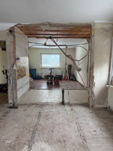

    ich möchte im Altbau auf der gesamten Etage Fußbodenheizung einbringen.
    Wegen dem üblichen Problem mit der Höhe soll es Schlüter Bekotec-EN werden. bei dem System komme ich mit den 52-69mm Aufbauhöhe gerade so hin.
    Nun meine Frage, wie man auf dem Foto erkennen kann ist die Betondecke nicht sauber abgezogen, mittlerweile ist der Etsrich überall raus und es sieht auf der gesamten Etage so aus. Für das Bekotec System benötige ich allerdings eine saubere Grundfläche.
    Gibt es eine möglichkeit den Beton mit einer Masse nur scharf "auf Null" abzuziehen damit ich eine saubere fläche erhalte?
    Andere Idee von mir, grundieren und Ausgleichsmasse hauchdünn drüber ziehen.
    Nur leider habe ich als Schreiner nicht die meiste Ahnung von der Materie und habe wenig Lust das mir das Zeug unter den Platten losbröselt.
    Gruß Matthias

    Wie ist denn der Übergang zu der gefliesten Fläche ? Nivellierspachtel kostet ja doch auch einges ! Ich frage wegen dem Höhenunterschied !

    Hallo, die Fliesen sind, inklusive Estrich auch entfernt.
    Punkte sind 1x Hebeschiebe, 1x Kellertreppe, 1x Haustür.
    Geringster Punkt sind 60mm, höchster 75mm, da Hebeschiebe und Haustür neu werden plane ich einen Zentimeter höher zu gehen. Also Gesamtaufbau 70-85mm abzgl. 15mm = 55-70mm für meinen Estrich inkl. FBH.

    Kann man so machen ! Ich hab da keine Bauchschnmerzen bei ;-)
