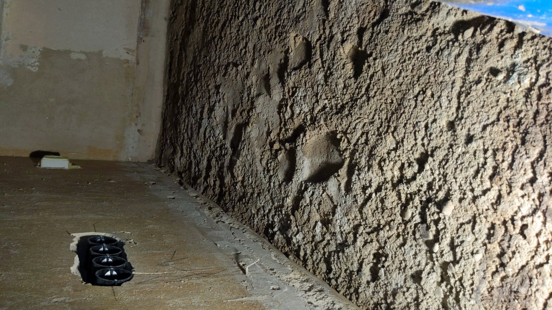

    Moin zusammen,
    wir haben ein Haus Baujahr 1966 gekauft. Dieses ist teilunterkellert. Wir möchten gerne überall Fußbodenheizung verlegen und haben den alten Estrich und 1cm Styropor entfernt.
    Leider ist die Betondecke im nichtunterkellerten Teil sehr uneben/pickelig, sodass ich darauf nicht direkt die PUR Dämmplatten legen möchte, da darunter dann stellenweise einfach zu viel Luft für meinen Geschmack ist.
    Was nehme ich zum ausgleichen? Der Aufbau soll natürlich nur wenige milimeter dick sein (sonst wird der Gesamtaufbau zu hoch) und nur die unebenheiten unter den einzelenen Dämmungsplatten sollen ausgelichen werden. Bei einem Nachbarn wurde vor zwei Jahrzehnten dazu gebrannter Sand verwendet, ist das immernoch ein Weg? Über der Betondecke ist eine Schicht Bitumen,
    Vielen Dank für eure Hilfe.

    Zeig doch bitte mal Bilder vom Rohboden und versuche, die Unebenheit in Zahlen zu erfassen.
    Pauschale Antwort:
    Man kann Berge und Kleckse Beton einfach abschleifen und den Boden mittels Bodenausgleichmasse perfekt plan kriegen. Je nach FBH-System, Ausgangslage und angestrebter Höhe kann das eine Lösung sein.

    Kann PAK ein Problem sein.
    Wenn es nur um ein paar mm geht, würde ich nur Ausgleichsmasse gießen.

    Hier ein Foto von einer Stelle ohne Bitumen. Sieht aber überall ähnlich aus. Das mit dem PAK prüfe ich mal / lasse ich prüfen
