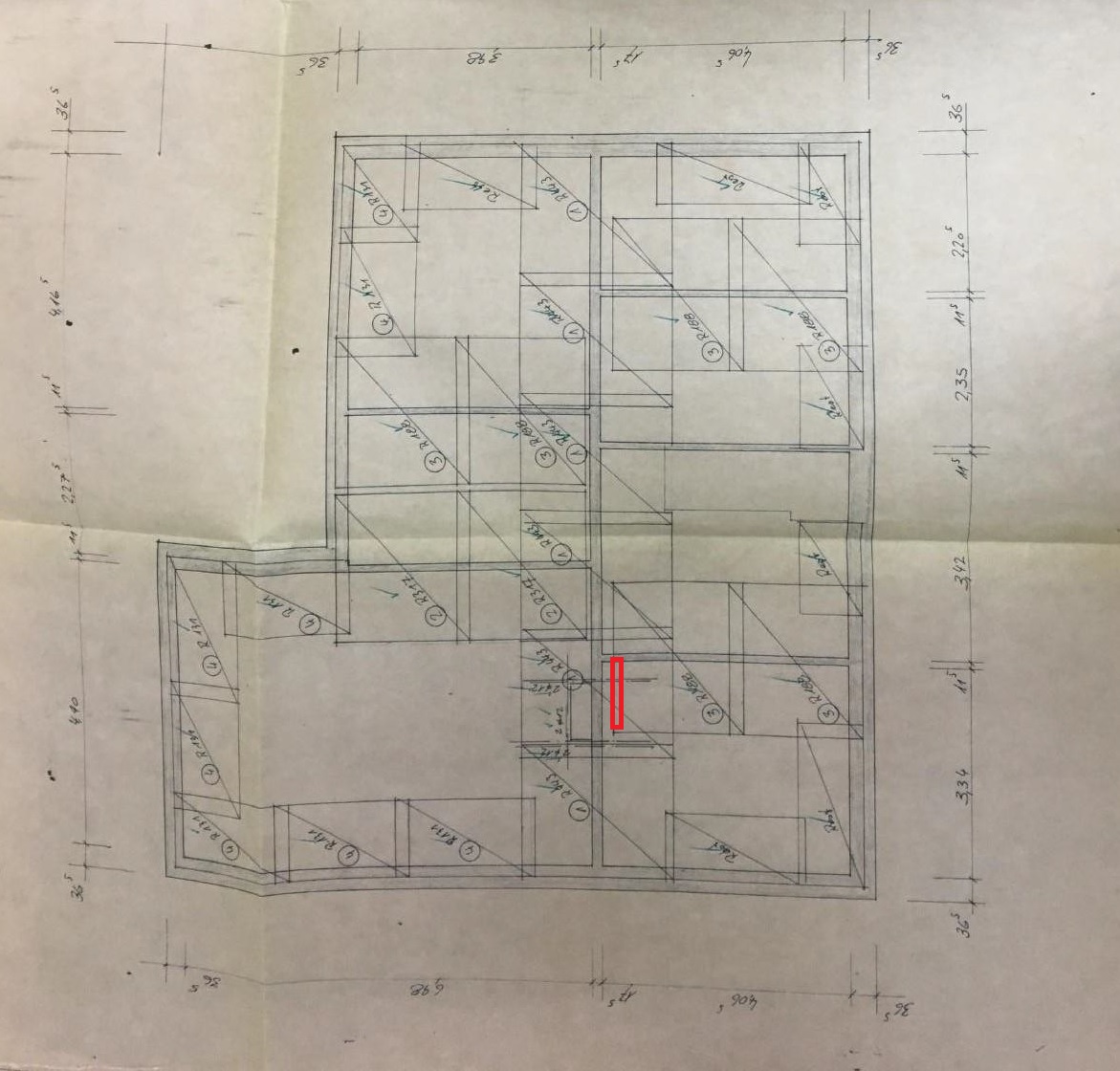

    Moin,
    Mir fehlen wegen des notwendigen Gefälles 2cm Aufbauhöhe für eine ebenerdige Dusche. Daher müsste ich teilweise die Betondecke ausstemmen.
    Das Rohr würde läuft quer zur Spannungsrichtung der Decke und ca 50cm von der tragenden Wand entfernt verlaufen. Der Deckenbereich hat laut Statik eine zusätzliche Einspannbewehrung im oberen Drittel. Jedoch steht hinter der tragenden Wand der Kamin und somit ist die Decke nicht durchlaufend und die zugbelastete Zone an der Oberseite ist deutlich kürzer oder nicht vorhanden.
    Wie seht ihr eine Ausstemmen von ca 1m länge / 2 cm tiefe? Habe die Lage mal in Rot eingezeichnet...
    Mein Statiker ist leider krank, würde aber gerne anfangen...

    Bereich ist kritisch, warte auf den Statiker.

    Ist meine Annahme, warum der Bereich kritisch ist, richtig? "Oberseite der Decke ist hier auf Druck belastet, da nicht durchgehend"

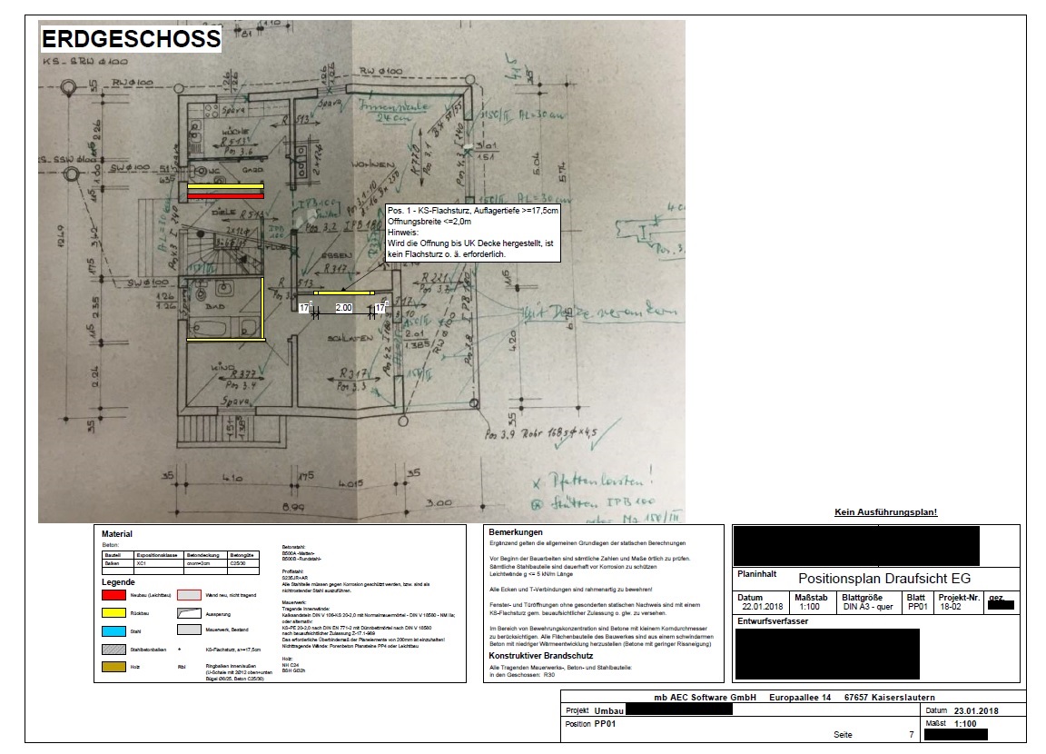

    Ich habe ALLE statische relevanten Dinge vom Statiker rechnenen lassen: Mauerdruchbrüche, Entfernen von Innenwänden, Kernlochbohrungen für KWL, Abstützung Kamineinsatz in Schamott (1,4t Gewicht) eingehaust. Was soll ich jetzt machen? Habe als Beweis mal ein Auszug für die Wanddurchbrüche und die Rechnung für die Kernbohrungen angehängt...

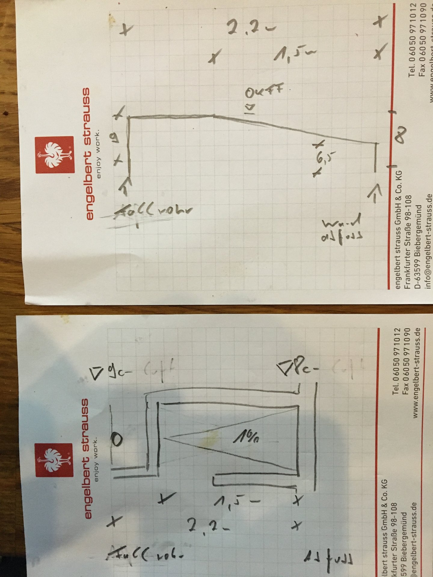

    @all: habe gerade alles nochmal vermessen und mach mal ne Skizze wie die verfügbaren Höhen aussehen...

    so habe alles nachgemessen und am Abfluss der Dusche habe ich 8cm am Fallrohr 9cm bis OKFF:
    Am Abfluss der Dusche sind es wegen Gefälle von 1% noch 6,5cm (1% Gefälle auf 1,5m) und abzgl Fliesen, Abdichtung etc bleiben ca. 5cm..
    Da die Decke am Fallrohr 1 cm tiefer ist bleiben mir bei einem DN40 Rohr 1,5cm fürs Gefälle auf ca. 2,2m. Dafür muss die Abzweigung ins Fallrohr aber schon in der Decke sein und alles sehr eng..
    Lage des Duschkopfes kann nicht geändert werden, wegen Tür zum Bad...
