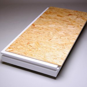

    Wieso ist das Bastelei ?
    Laut der Deckenfirma kann ich sogar direkt auf die Decke das Laminat mit Trittschaldämmung verlegen.
    Da ich aber einen höheren Trittschallwert erreichen will wollte ich noch eine Schicht Styropor und OSB-Verlegeplatten
    unterbauen.
    Es gibt die OSB-Platten sogar fertig mit Styropor Fußbodendämmung.

    Polystyrol ist zu "hart" (steif) für eine wirksame Trittschalldämmung.
    Da gehört stattdessen eine spezielle "weiche" Trittschalldämmplatte (z.B. aus Mineralfaser) hin.
    Aber warum OSB?
    Nimm besser Trockenestrich aus Gipsfaserplatten! Den kann man (wenn der Untergrund paßt) recht gut auch selbst verlegen.

    Um es kurz zu sagen: Du kannst nicht einfach eine Styropor-platte nehmen und dann OSB darauf verlegen.
    Nicht jede Platte ist wirklich Druck belastbar und somit wird evtl der gesamte Aufbau im Laufe der Zeit absacken.
    Styropor wäre bei der Wahl von Baustoffen für eine Trittschalldämmung bei mir ganz weit hinten. Informiere Dich am besten bei einem Hersteller, welchen Aufbau er für sein System fordert und versuche nicht mit halbwissen etwas zu produzieren was nicht funktioniert.

    Das ich eine hoch druckbelastbare Platte wähle ist mir klar.
    Es ging rein ums Material Stropor oder Styrodur.
