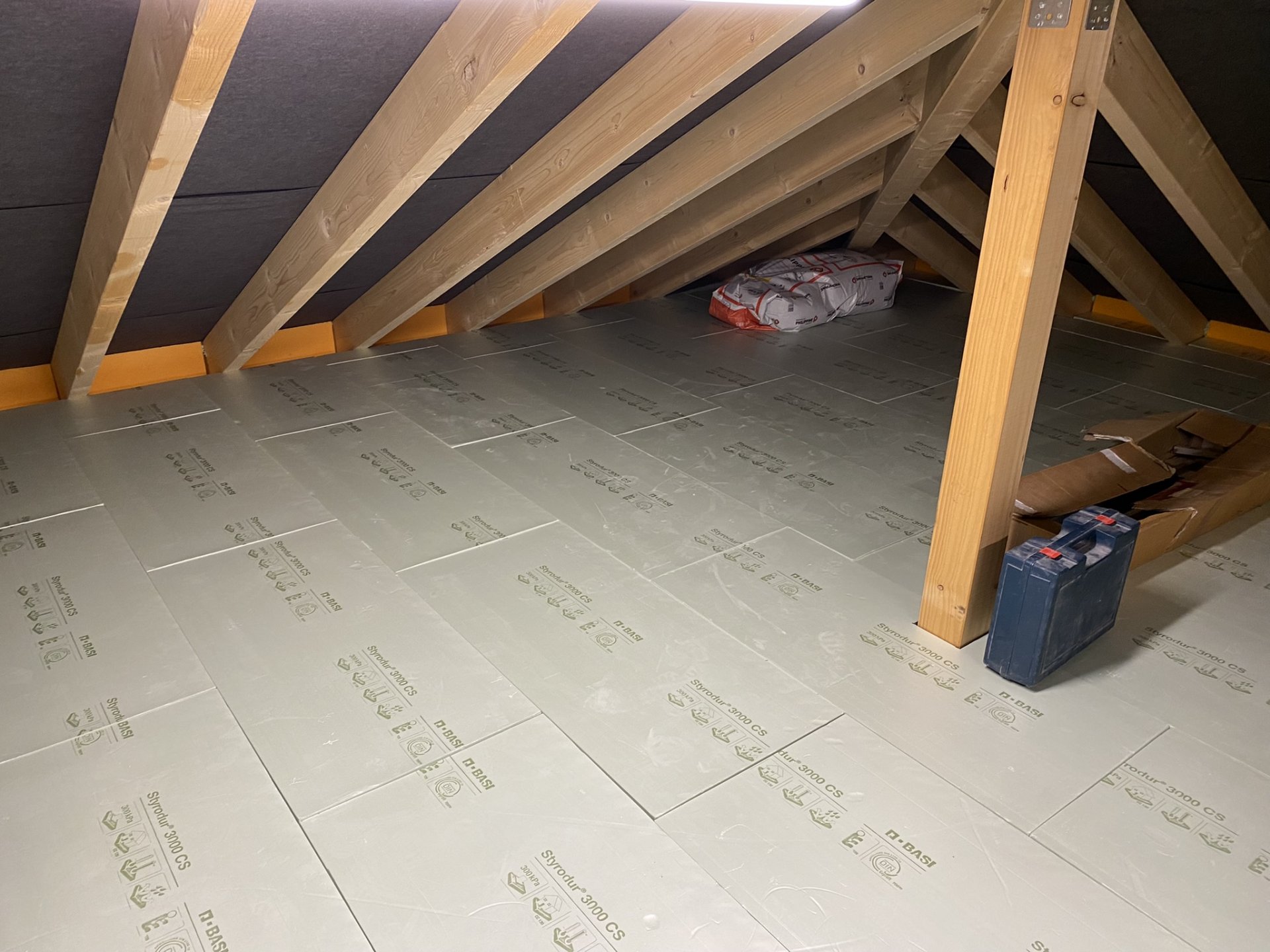

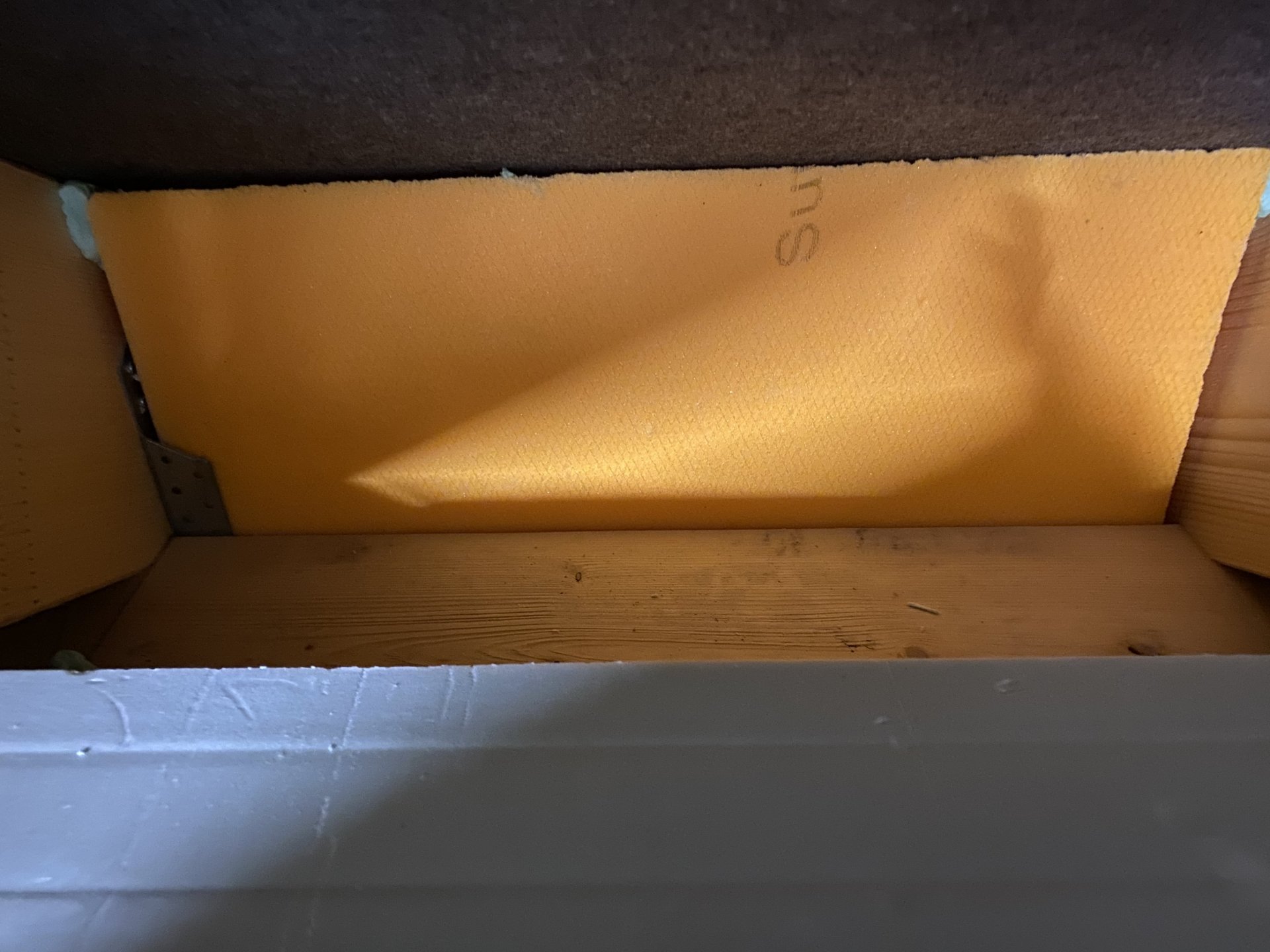

    an meinem Haus, 2 Vollgeschosse mit zwei Betondecken, wurde die OG Decke mit 2x100mm Styrodurdämmung im Kreuzverbund verllegt, also ingesamt 200mm dick.
    Der Dachboden ist nicht beheizt und die Dachschrägen sind nicht gedämmt.
    Er dient nur als Speicher, mit einer Bodentreppe von der Fa. Wippro Klimatec 160.
    Nun ist mir letzte Woche bei den kalten Temperaturen aufgefallen, dass es im OG noch zieht und kalte Luft von oben kommt. Hauptsächlich an den Außenseiten.
    Nun war mein Gedanke nochmal mit 50mm Styrodur zu dämmen, doch bevor ich das mache, wollte ich euch mal fragen, wie ich des am besten mache, damit die kalte Luft nicht mehr unter die Dämmung kommen kann?
    Danke euch

    Sind die Wände von aussen gedämmt? Falls ja, ist die Dämmung der Decke mit der Außendämmung verbunden?

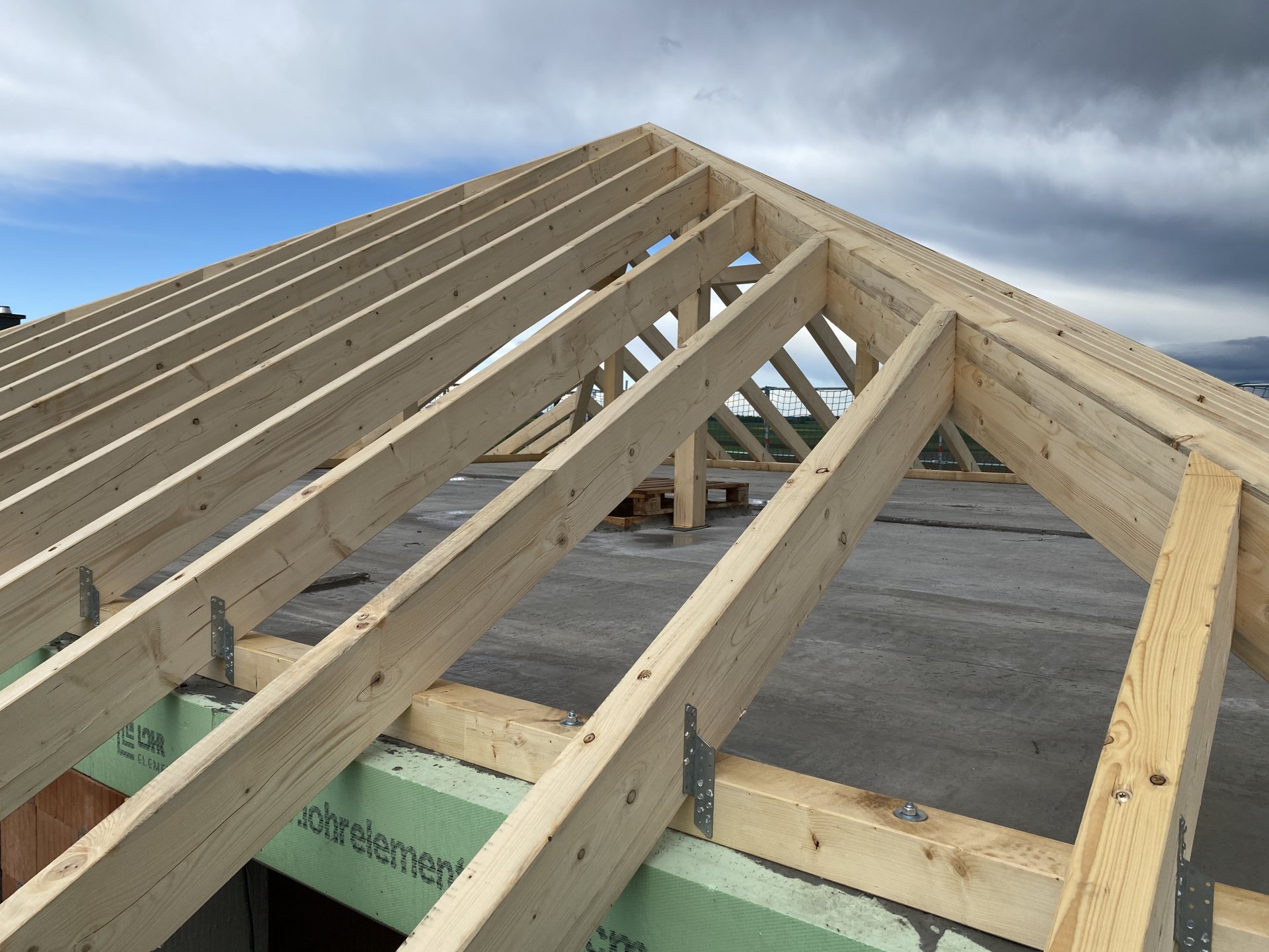

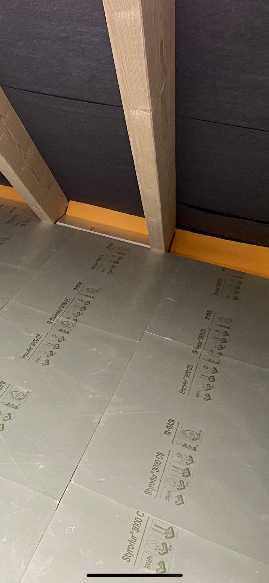

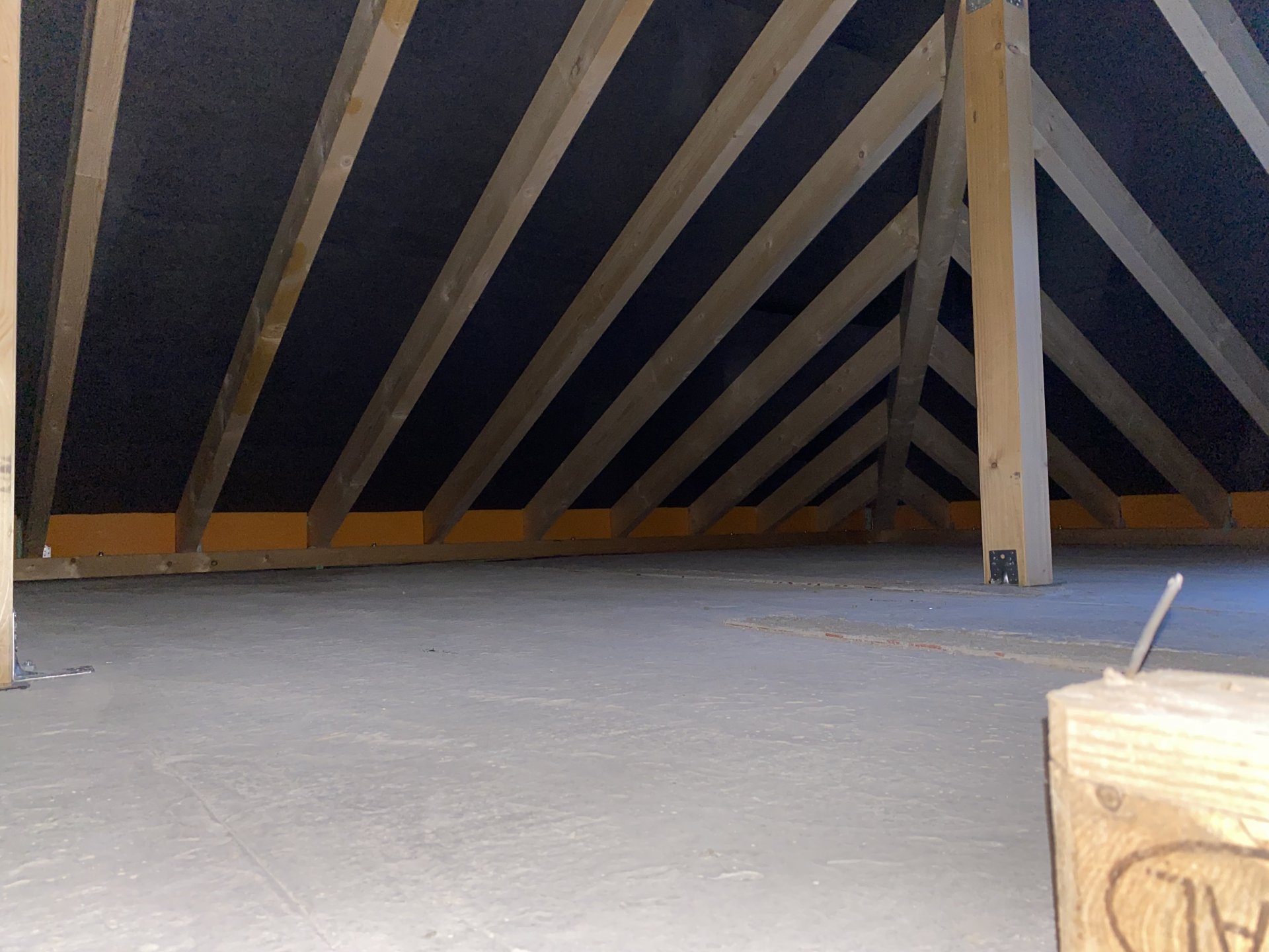

    Nein, die Ausenwände sind nicht gedämmt, Dach, ist ein Zeltdach.

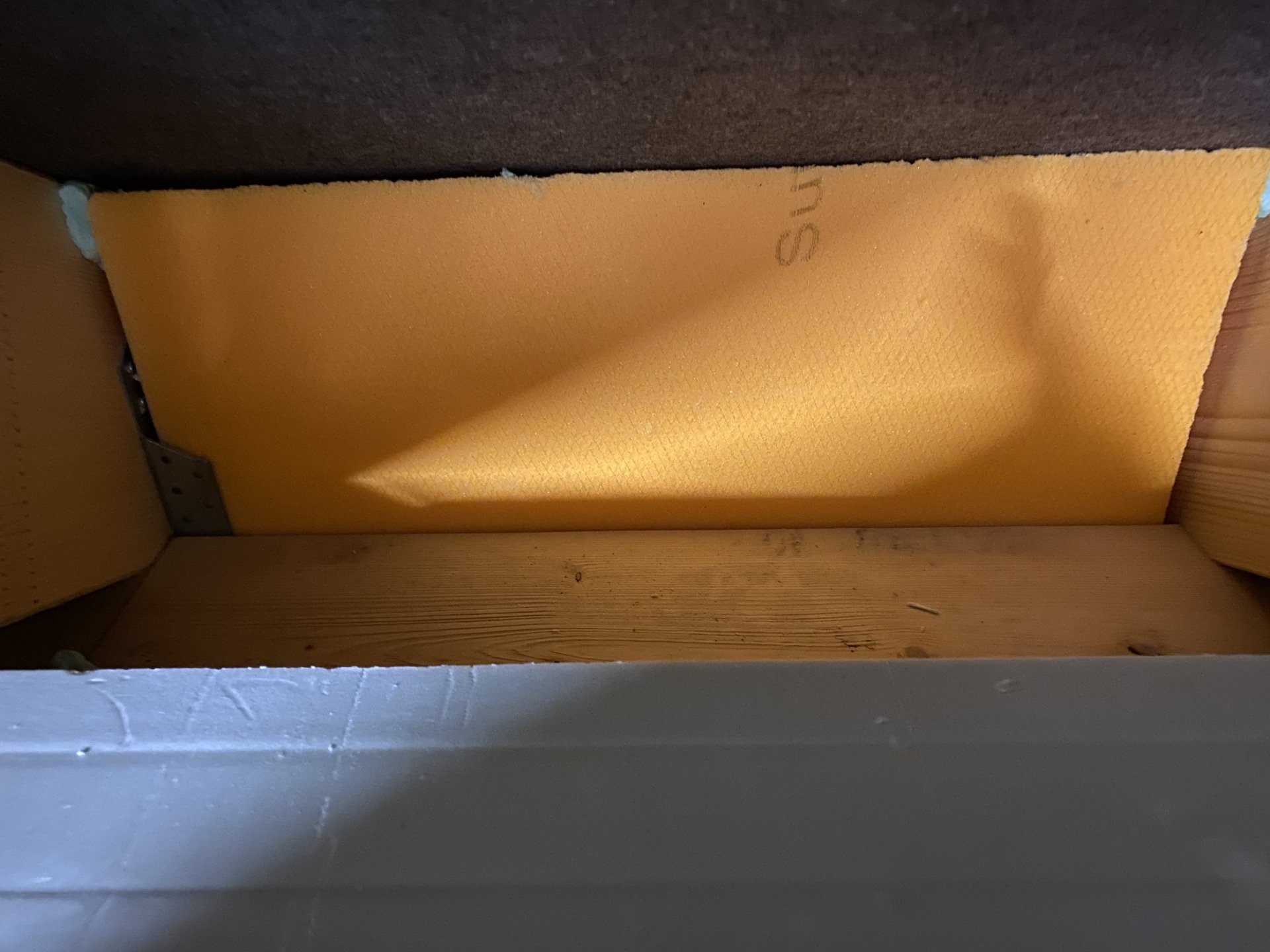

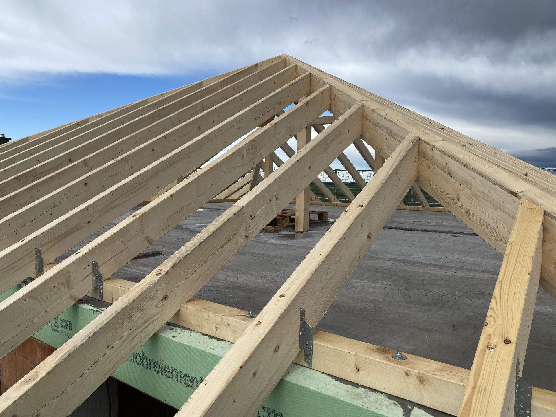

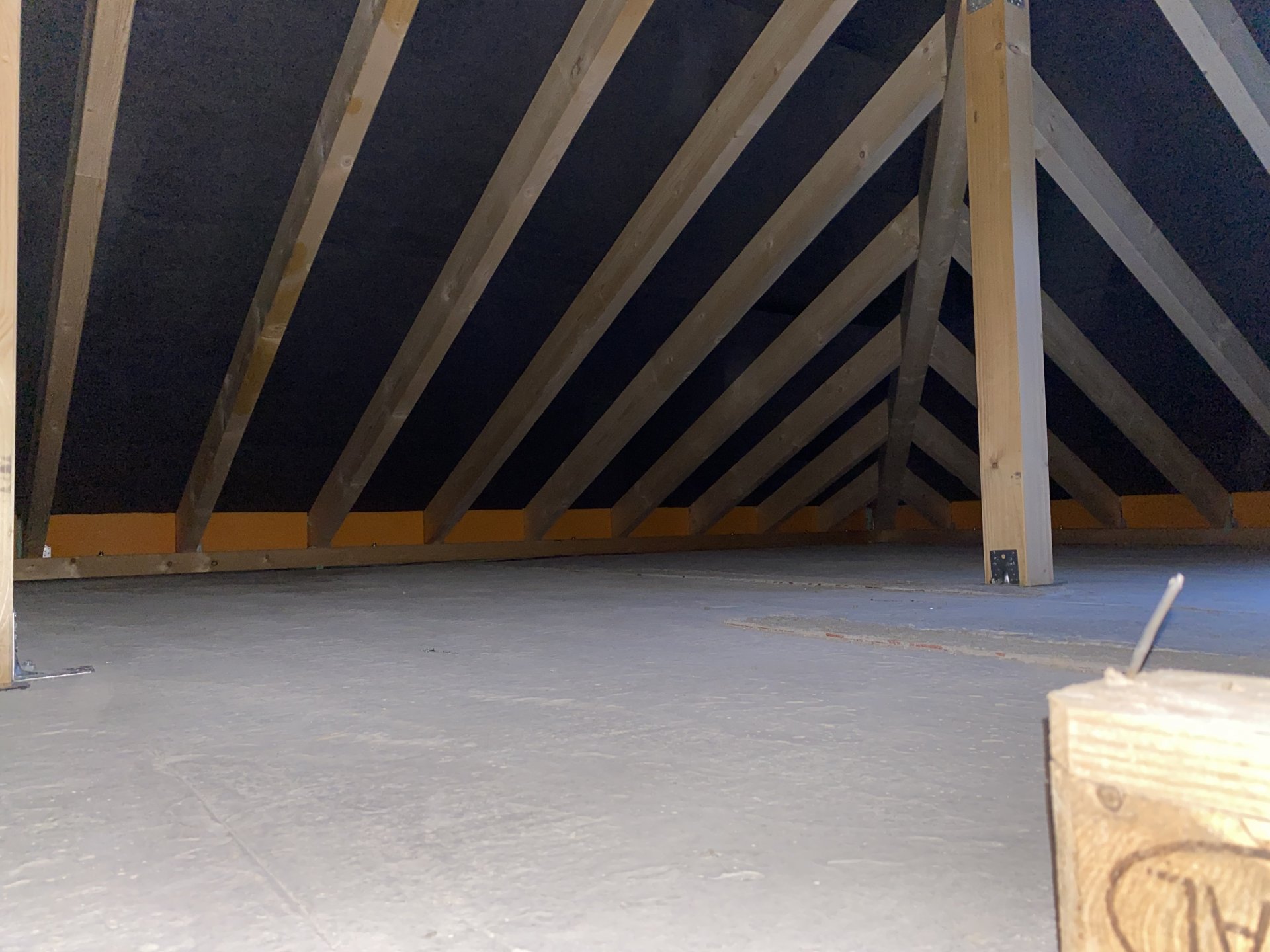

    Anbei ein paar Bilder ohne Dämmung und mit Dämmung

    Da würde ich jetzt eine Wärmebrücke entlang der umlaufenden Pfette vermuten.

    Das ist auch meine Vermutung.

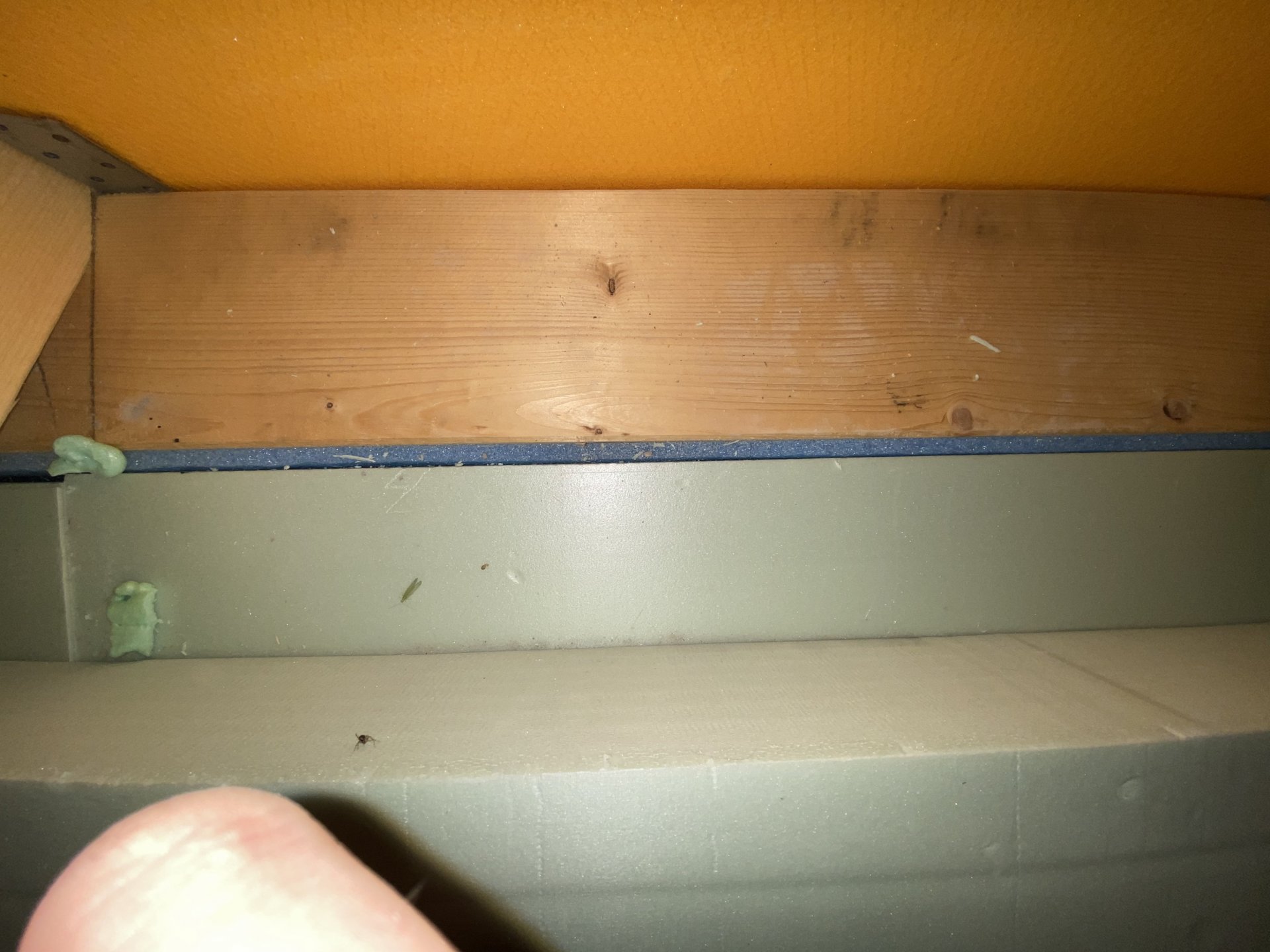

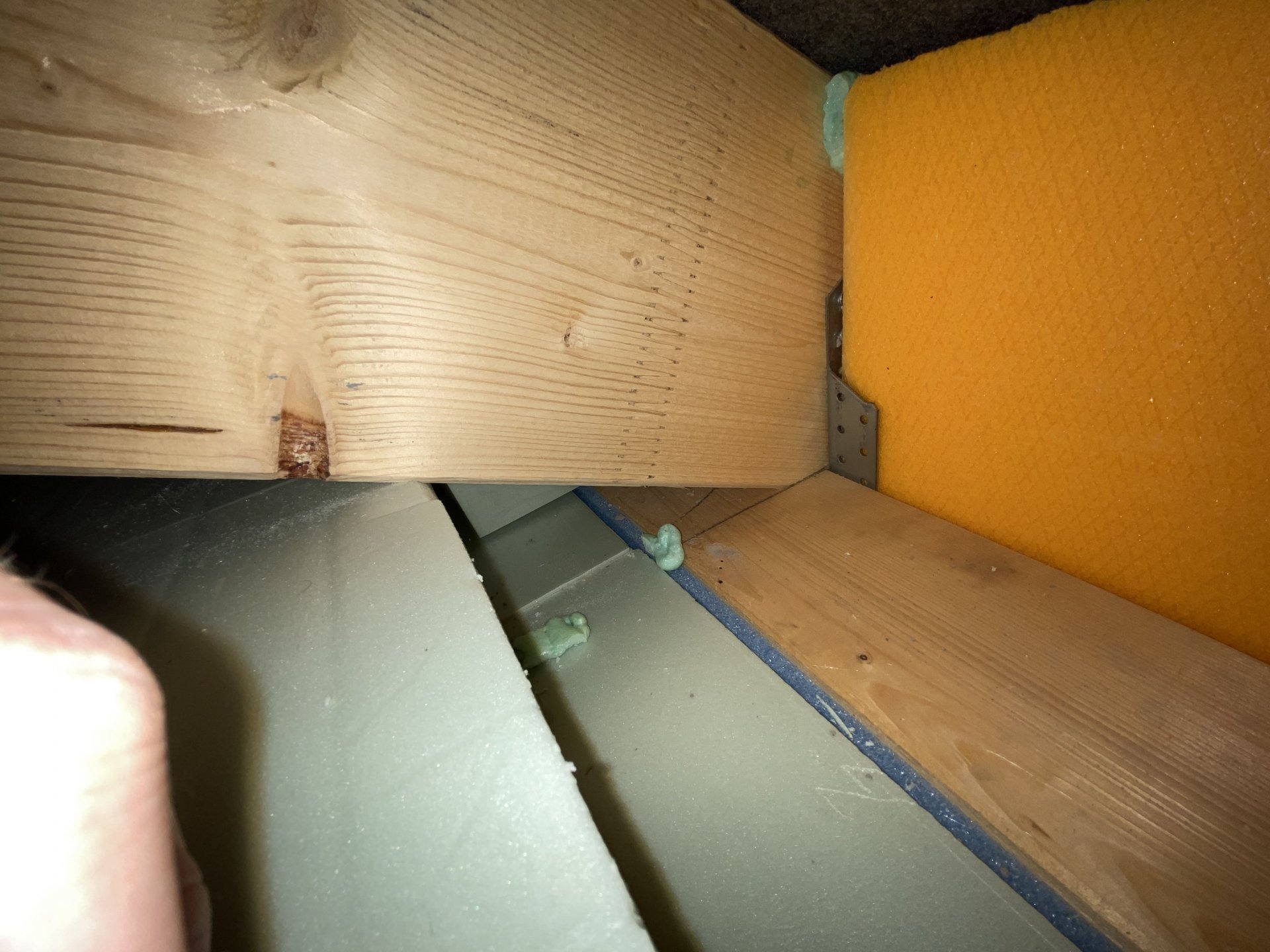

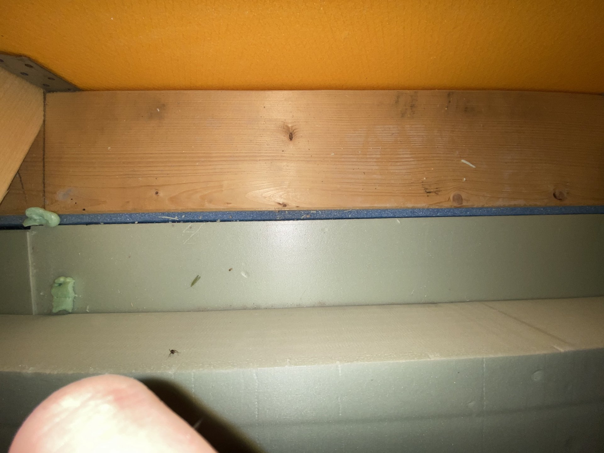

    Ich habe auch zwischen den Dachsparren nochmal jeweils ein Streifen Styrodur reingemacht, also praktisch auf die Pfette, da die Pfette nur 10cm Dick ist, habe ich die bei der zweiten lage mit gedämmt. Allerdings eben auch mit 1-2cm Luft. (s. Bild) Ich hoffe, ihr versteht was ich meine :D
    Eine Idee wie ich des hinbekomme? Vorher die Lücken schließen, aber mit was? Und Anschließend nochmal oben drauf 5cm Dämmung auf die komplette fläche?

    Die Pfette selber ist aus Holz und das hat zumindest keine ganz schlechte Dämmwirkung. Die Schwachstelle sehe ich eher oberhalb der grünen Dämmung, die auf der Außenaufnahme zu sehen ist. Diese hätte bis zur Oberkante der Pfette hochgezogen werden sollen.

    Wie willst das den sauber technisch lösen, das ist das Deckenband , ergänzt werden muss oder besser sollte es .
    Aber im Vorfeld funktioniert dies eher schlecht....

    die orange Dämmung, die man zwischen den Sparren sieht, wurde vor der Pfette (Außenseite) hochgezogen und ich habe dann die erste Lage Styrodur vor der Pfette verlegt und bei der zweiten Lage habe ich die Pfette "mit gedämmt".
    Ich hoffe ihr versteht, was ich meine :D

    Ich habe in einem Fall einen 3 cm starken, harten XPS-Streifen unter der Fußpfette angeordnet. Dem Zimmermann hat es nicht gefallen. Aber es war letztlich machbar.

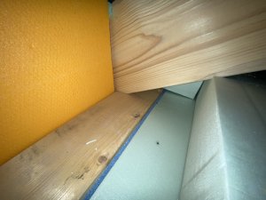

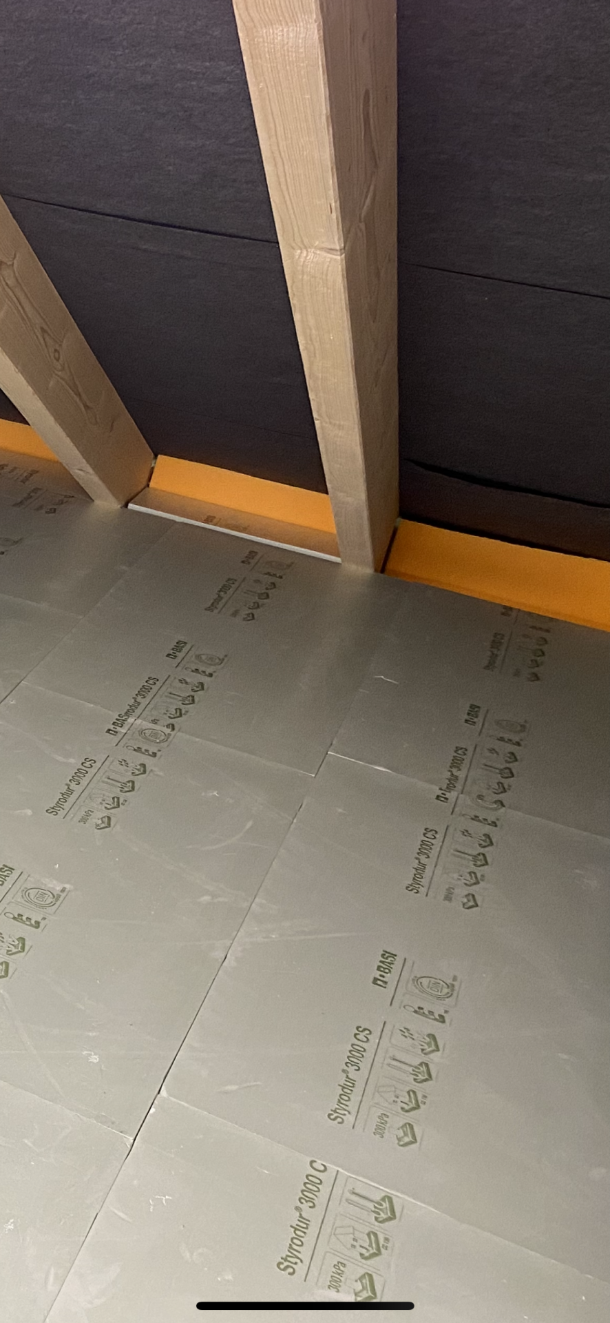

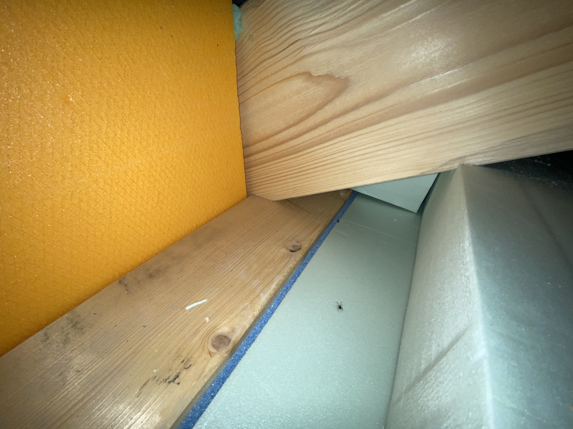

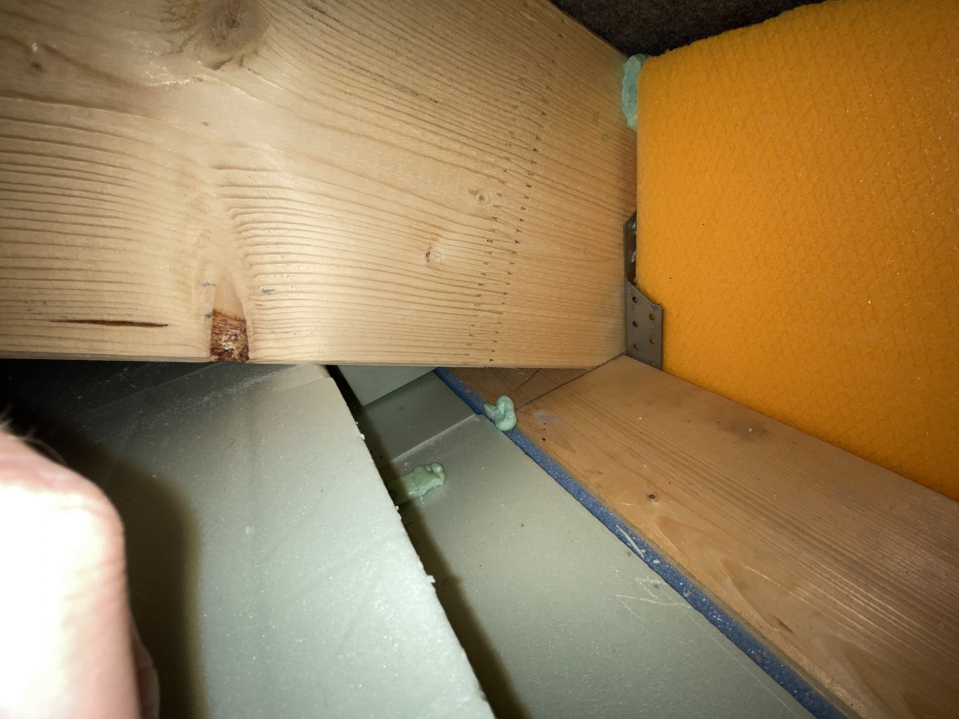

    so, ich war jetzt nochmal oben auf dem Dachboden.
    Ich habe da evtl. die "Undichtigkeit" gefunden.
    Zwischen den Sparren wurde ja von "außen" die orange Dämmung angebracht und ich bin dann mit meiner Dämmung direkt an die Pfette gestoßen und die zweite läge habe ich zwischen die Sparren auf die Pfette gelegt.
    Nun ist mir aufgefallen, dass ich bei jeden Sparren eine Lücke habe.
    Bilder Hänge ich an. Könnte das schon evtl. das Problem sein?
    Meine Idee wäre jetzt:
    Die Styrodurdämmung zwischen den Sparren rausnehmen und diese mit Dämmwolle komplett zu machen auch unter den jeweiligen Sparren. Dadurch könnte ich evtl. Luftschlitze vermeiden.
    Ich hoffe ich konnte es einigermaßen verständlich erklären.
    Wäre das machbar bzgl der Feuchtigkeit? Was meint Ihr?

    Zeige den Anschluss von deiner aufstehenden Dämmung ( orange ) die sitzt ja auf dem Deckenband ? Wie ist dort oben angeschlossen , ist ja sicher verputzt ? Steht die wirklich nur gegen die Unterspannbahn ? Dort muss doch Schalung sein und auch gegen den Sparren Kombriband ? Wenn dies wie auf den Foto zum Teil zu sehen ist , klar zieht es da durch .
