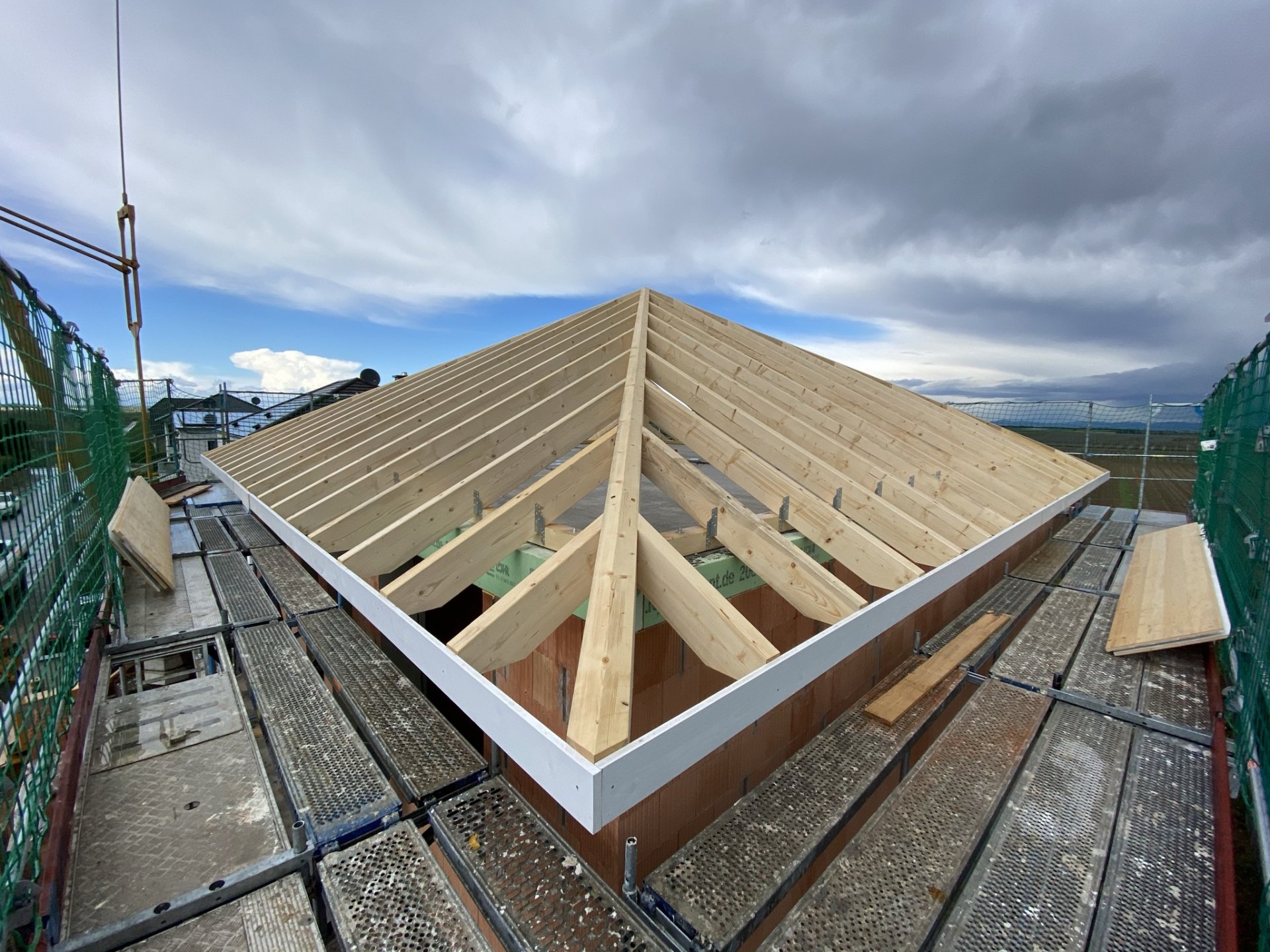

    Genau die sitzt auf dem Deckenband, ne die is oben nicht verputz, da bei mir der Dachüberstand zu ist, also der Dachüberstand wurde verkleidet.
    So wie ich des sehe wurde orange Dämmung mit irgendeinem "Dämmschaum" zwischen die Sparren geklebt.

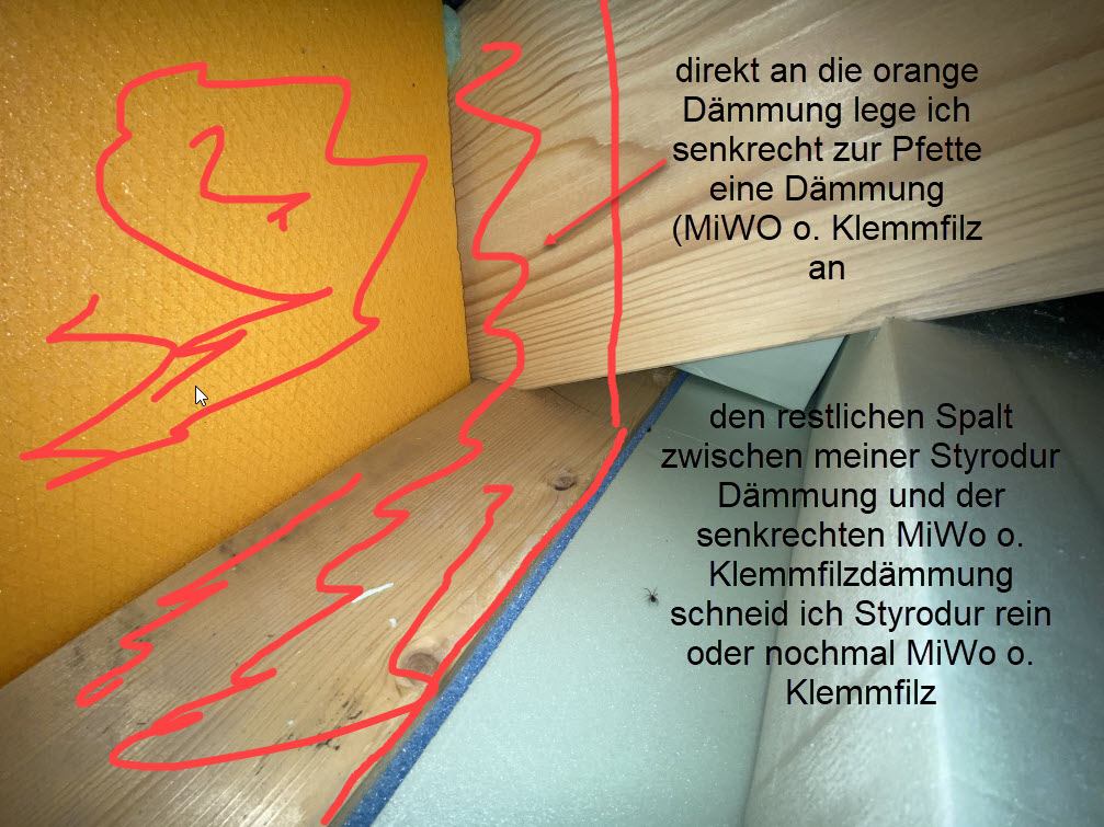

    Dann Dämmung rein ( MiWO oder Klemmfilz ) , aber keine rückbauen, du stellst einen Kasten her , senkrecht von der Rohdecke und dann waagerecht gegen dein oranges Dämmmaterial, die minimale Lüftung lässt du zu zwischen Sparren und Pfetten etc ( ist ja dann innerhalb) bei deinem Kasten kannst dann abspritzen ( gegen Decke und untereinander) oder Kompri gegen Sparren , so ungefähr also nicht masstäblich , ich hoffe trotzdem verständlich , ist halt zu schneiden zu den Sparren jeweils
  4. Mehlo
    Mehlo
    20.12.2022
    16
    Was meinst du mir kein Rückbauen?
    Du meinst also ich soll eine Lage Klemmfilz senkrecht an die orange Dämmung anlegen und dann die Lücke zwischen dem Styrodur und der Senkrechten Dämmung mit Klemmfilz ausfüllen, also praktisch auf die Pfette drauf?
    Welchen Kasten zum abspritzen meinst du genau? Ganz habe ich es glaub ich nicht verstanden :confused:

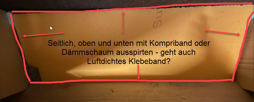

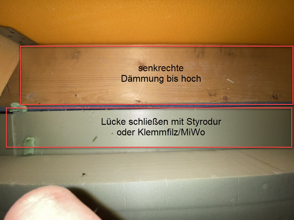

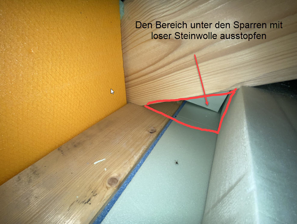

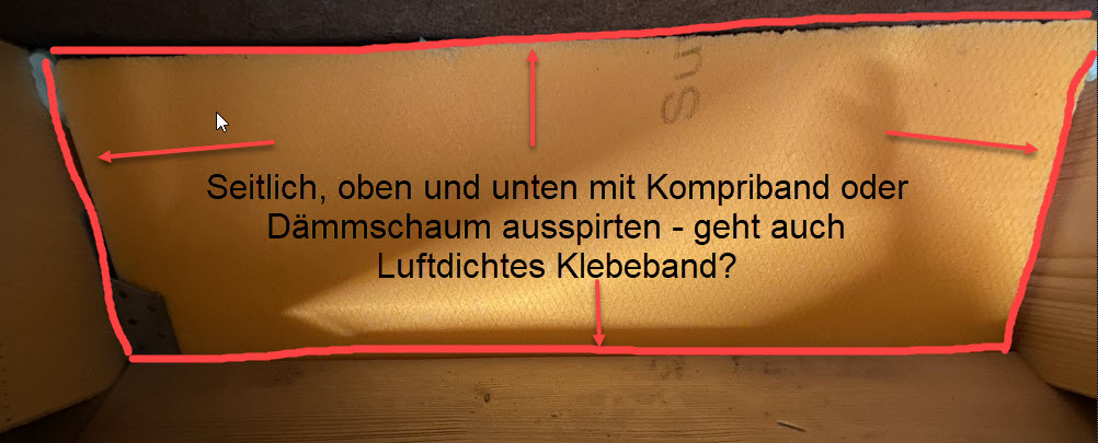

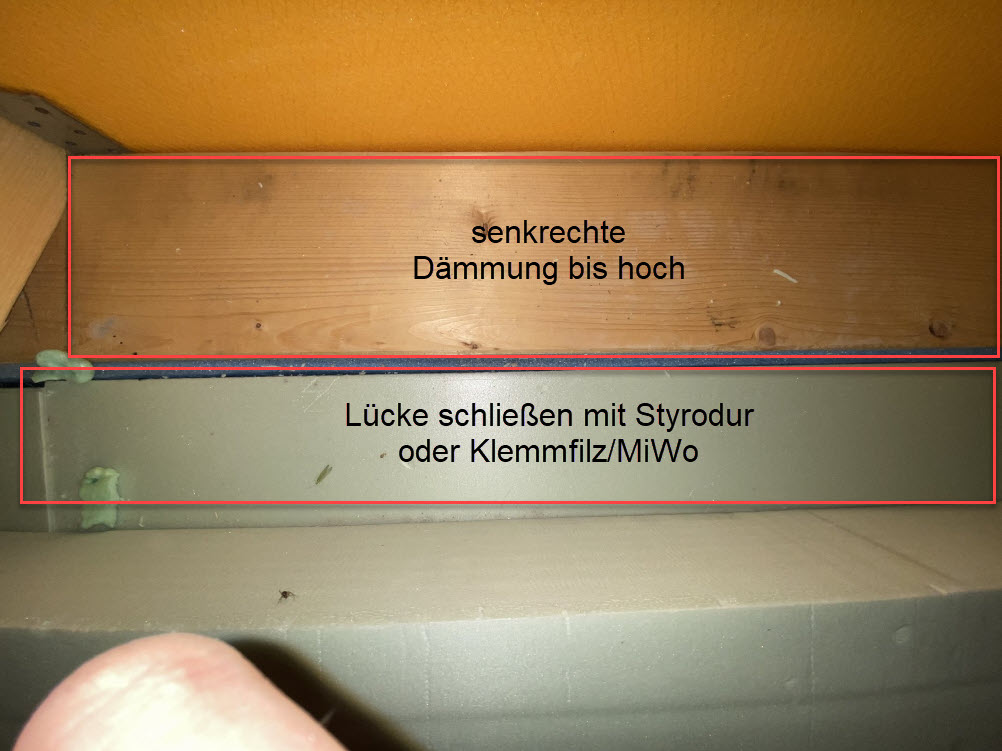

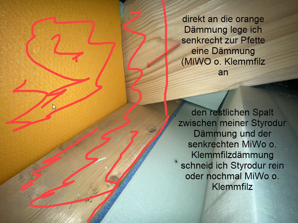

    so ich habe mir jetzt nochmal Gedanke darüber gemacht.
    Ich würde jetzt folgender Maßen vorgehen:
    1. orange Dämmung von allen 4 Seiten Luftdicht verschließen ( Dämmschaum, luftdichtes Klebeband, Kompriband)
    2. Hohlraum unter den Zwischensparren mit loser Steinwolle ausstopfen
    3. 100mm MiWo oder Klemmfilz senkrecht zur Pfette bis hoch zur Dachschräge an die orange Dämmung drücken
    4. vorhandene Lücken zwischen dem Styrodur & der senkrechten Dämmung mit Styrodur oder Miwo/Klemmfilz zumachen
    Wäre das die korrekte Vorgehensweise?
    Muss ich mir hier hinsichtlich Kondenswasser etc.. gedanken machen?
    Anbei noch mal paar Bilder, wie ich das genau meinte.
    Um Vorschläge und Bestätigung des Vorhabens wäre ich sehr dankbar.
    Vorab wünsche ich euch schonmal alle eine frohe Weihnachtszeit :)

  7. SIL
    10.876
    4.219
    Nein.
    Ja.
    Ja.
    Ja.
    Das sollte berechnet werden , deshalb lass die Orange Dämmung nicht 'dicht schließen' ich würde sogar seitlich zum Sparren 'durchstechen', dein Dachschalkasten ( Verschalung aussen ) gibt es ja nicht als Foto ..

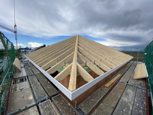

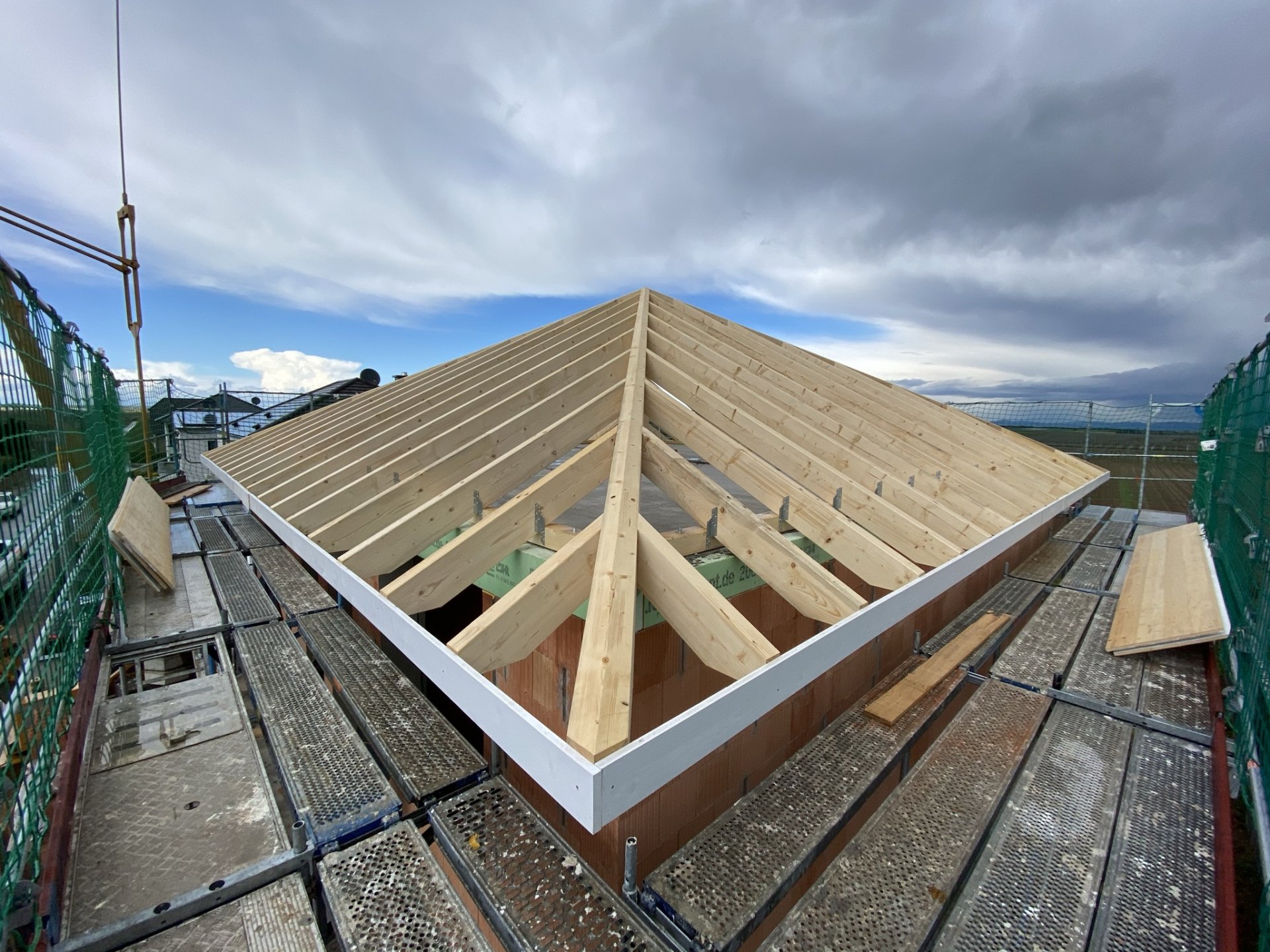

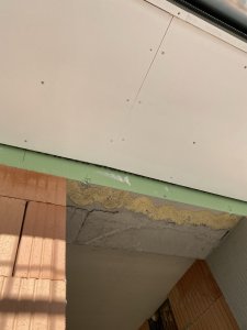

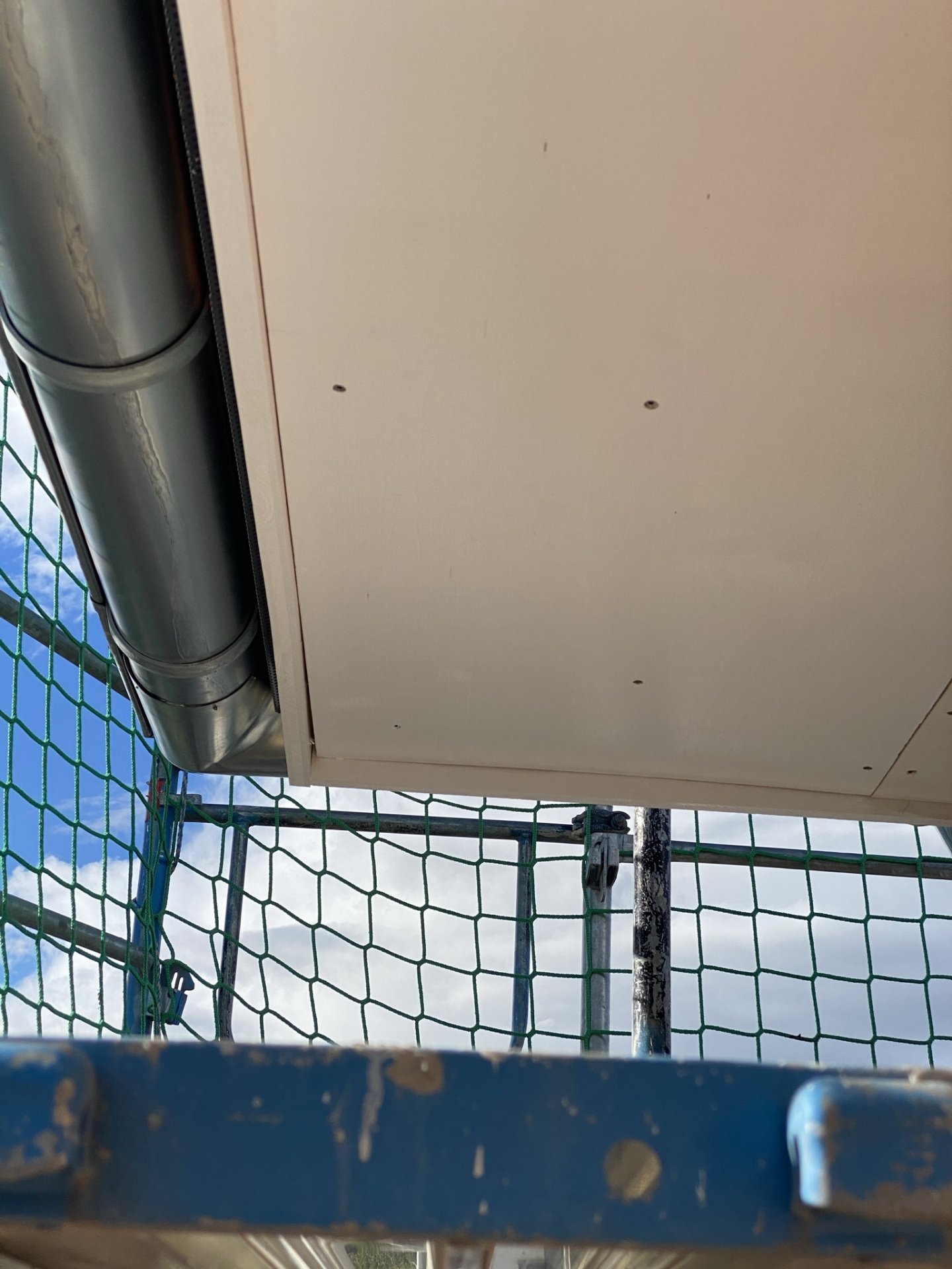

    danke dir für die Beantwortung der einzelnen Schritte. Hier noch ein Bild vom Gesims.
    Du meinst also an der orangenen Dämmung gar nichts machen, evtl sogar seitlich an den Sparren zur orangenen Dämmung aufstechen?
  9. SIL
    10.876
    4.219

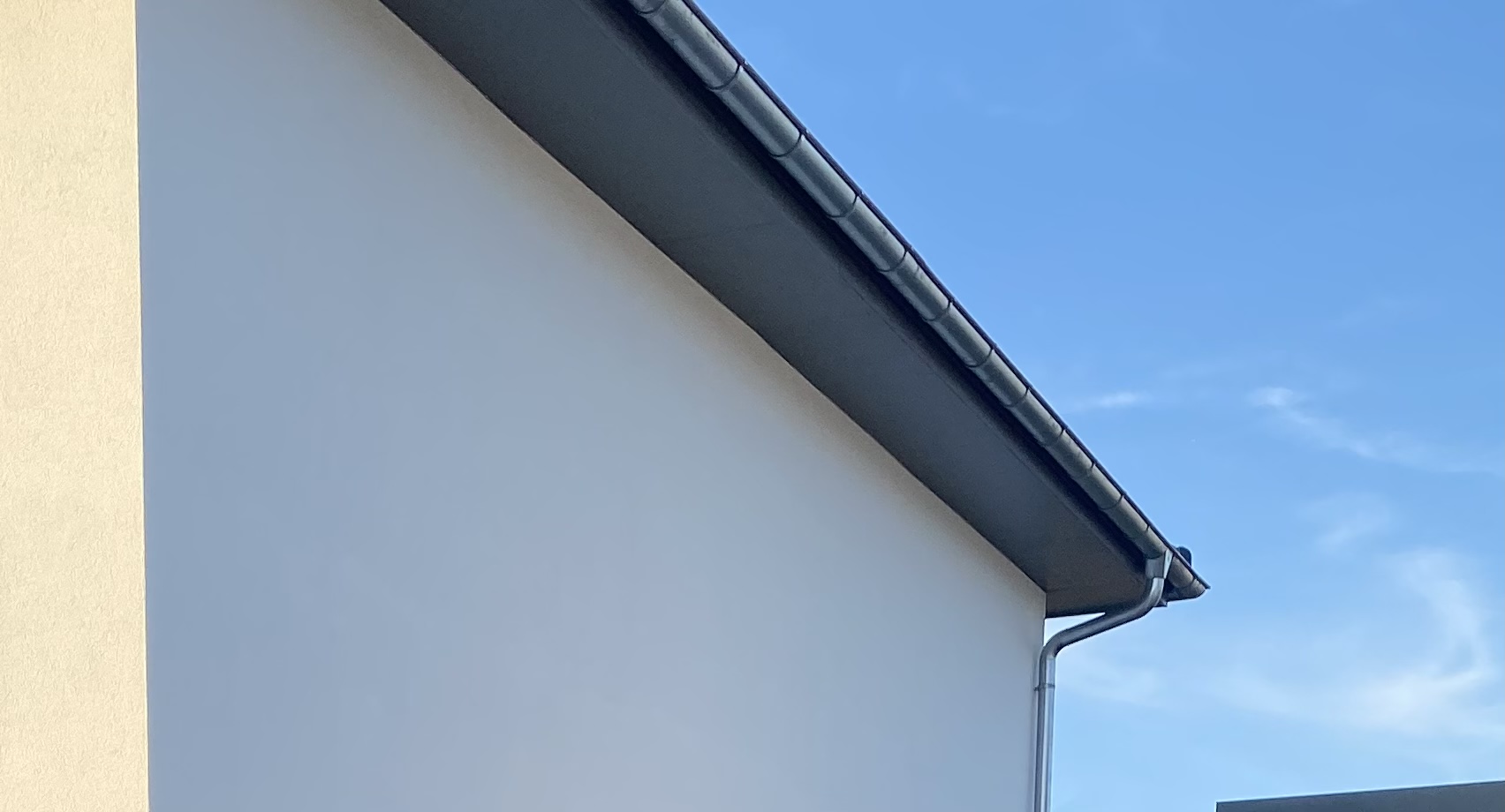

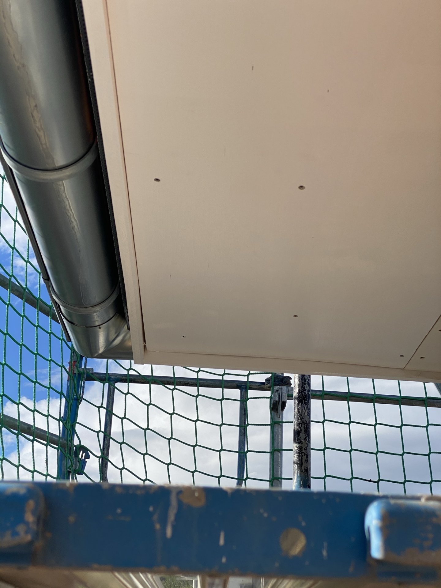

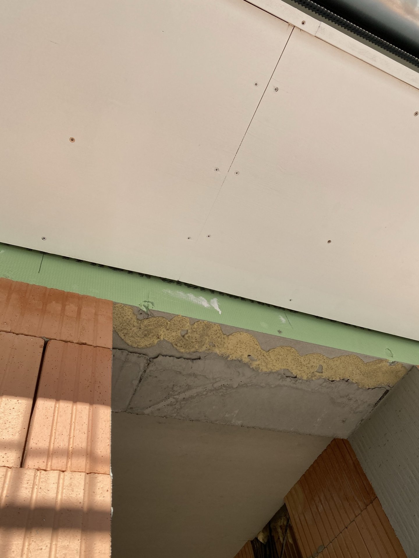

    Ist der komplett geschlossen ? Keine Profile ( Insektengitter etc ) vorhanden ? Ich vermute Drei / Vierschichtttafel mit Kombriband zum Putz und eventuell sogar noch 'abgespritzt' , wenn ja unbedingt im Minimum die seitlichen zum Sparren befindliche ' Dichtung Abdichtung ' öffnen , mit einem Sägeblatt zum Beispiel, also nicht brutal rausreißen. Eine derartig gedämmte Konstruktion führt regelmäßig zu Komplikationen ( ist natürlich auch abhängig von deiner Pfettenlage und wie sehr dieser von unten 'Wärme' zugeführt wird ) Standard U-Wert Rechner bzw kostenfreie Versionen sind nicht in der Lage 3- dimensional deine Taupunkte/Kurve etc darzustellen, du kannst mit entsprechender Erfahrung hilfsweise 2- dimensional nachbessern, aber für Laien ist das nichts ... @BaUT

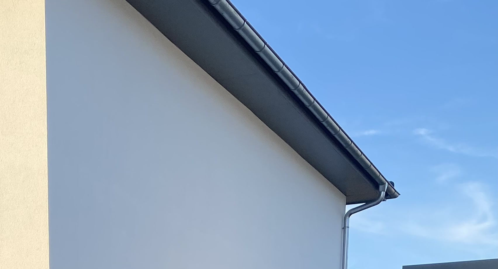

  10. Mehlo
    Mehlo
    20.12.2022
    16
    Ja genau wurde zum Verputz hin aussgespritzt mit Acryl.
    Das Stirnbrett von dem Gesims wurde an Ende von den Sparren geschraubt und dann von unten zu gemacht. Zwischen diesen Stirnbrett und der Regenrinne befindet sich ein Lochblech. Aber welche Funktionen das genau hast kann ich nicht sagen, Ihr?
    Belüftung für unter den Ziegeln?
    Anbej noch ein paar Bilder, bessere habe ich leider keine gefunden…
  11. SIL
    10.876
    4.219
    Weil deine 'Sparrenköpfe' und deine Dachverschalung Luft umspült sein müssen, gerade auch wenn deine Unterspannbahn etwas kondensiert oder auf der Außenseite der Bahn Nässe/Feuchte anfallen sollte

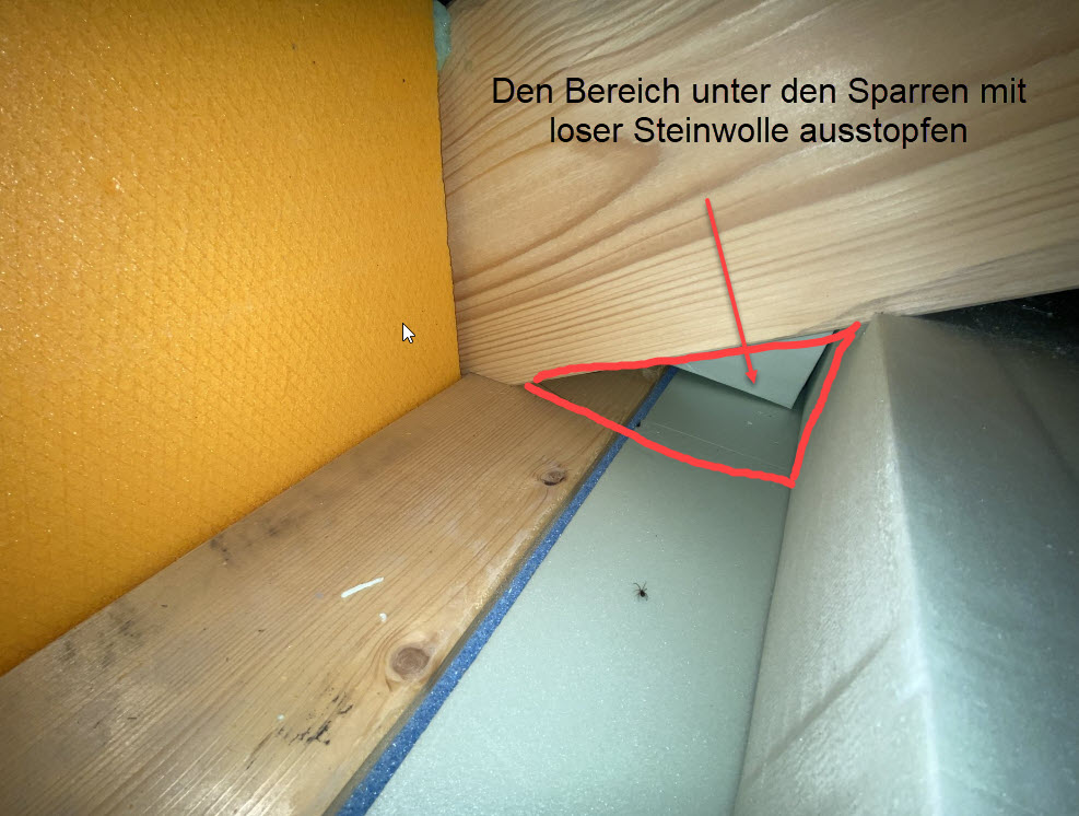

  12. Mehlo
    Mehlo
    20.12.2022
    16
    ah okay, danke dir.
    Also dann würde ich erstmal wie folgt vorgehen:
    - die orangene Dämmung nicht luftdicht zu machen, sondern eher seitlich zwischen Dämmung und Sparren etwas "öffnen"
    - Klemmfilz unter die Zwischensparren
    - Klemmfilz auf die Pfette an das Styrodur anlegen
    - die Senkrechte Dämmung an die orangene vorhandene Dämmung würde ich dann weglassen, da dann hier ja auch nicht mehr die Luft zirkulieren kann
    Was meint Ihr?
