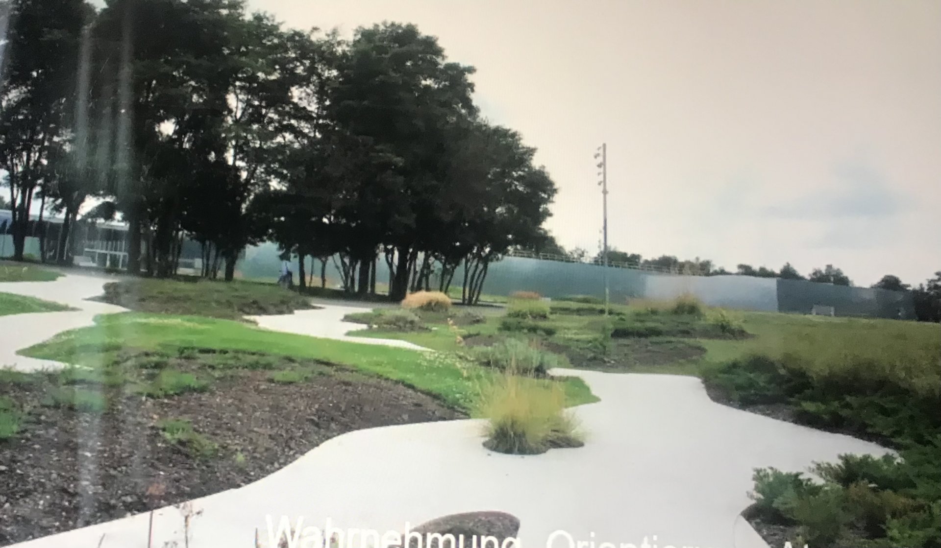

    Ich studiere Landschaftsarchitektur und sitze momentan an der technischen Ausarbeitung von einem Entwurf, der Ortbetonwege, wie auf dem Bild zu sehen, haben soll. Da ich noch so ziemlich keine Ahnung von technischem Aufbau habe, meine Frage: wie ist das unter der oberfläche aufgebaut? Einen Bordstein brauche ich ja eigentlich nicht aber wie trenne ich dann tragschichten und co vom Substrat der angrenzenden Schichten von Straßen und Vegetationsflächen? Muss ich das dann trotzdem einfassen? Vielleicht kann mir ja hier jemand helfen. Wäre für eine Skizze unglaublich dankbar!

    Nein musst Du nicht.
    Du machst die Tragschicht etwas breiter und betonierst dann die Betonschicht in die entsprechend geformte Schalung.
    Dann kannst Du nach dem Aushärten die Schalung wieder wegnehmen.
