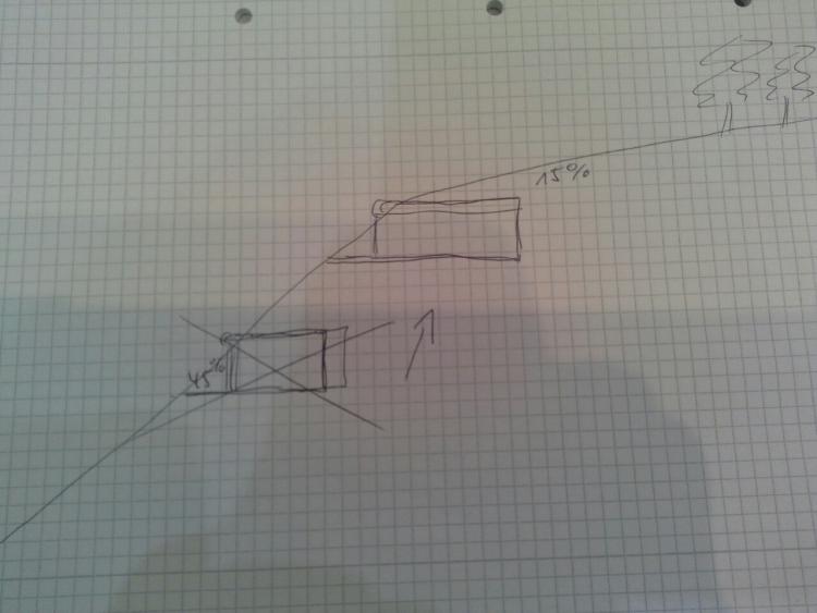

    Sooooo, erstmal vielen Dank für die vielfältigen Tips, Warnungen, Beiträge - die erste Konsequenz daraus ist, ich müsste im Hang 20-30 m höher gehen wo das Gefälle nur noch ca 10% wäre, genau an den Bereich am Übergang . IMG_20150216_183624.jpg
    Das dürfte vieles vereinfachen, Zufahrt wäre auch weniger aufwendig, ..... und wie dick wäre nun die Betondecke :-) denn das hatte mir noch keiner so richtig empfohlen... (25-30 hatte doch schon mal Erwähnung gefunden),
    Denn im Endeffekt will ich nur eine Glasfassade mit ca. 2m Terrasse , Betonrand/Geländer und die Zufahrt sichtbar lassen...
    Habe hier mal noch einen Link zu einen Bauwerk am Hang, wo ich staune wie dünn die Betonwände auf der Grundplatte sind bei dem Aufbau.. www.herz-zu-herz.Ch/Spatenstich_erdhaus.html

    Das Original ist schon deutlich anders als Deine Skizze, insbesondere beim Thema Erdüberdeckung ...
    Ich finde das auch durchaus nicht schlecht und vor allem eine Alternative in Regionen, wo ebener Baugrund knapp ist.

    Der link war nur dafür gedacht zu zeigen das auch an einen steilen Hang eine nicht gerade kleine Baugrube ausgehoben werden kann...
