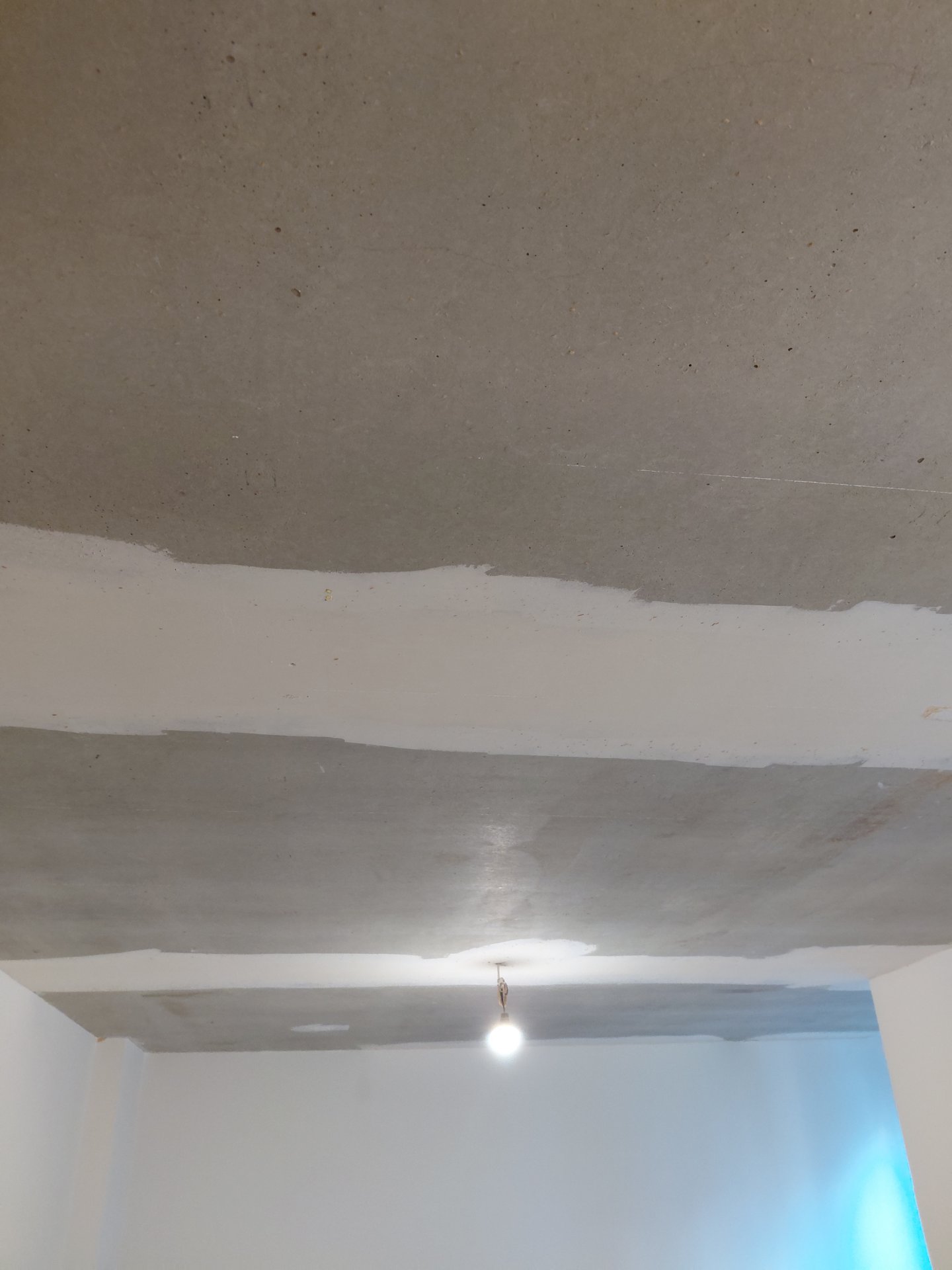

    ich bitte darum, zu berücksichtigen, dass ich kein Profi bin, sondern nach Hilfe frage, wie ich diese Situation ohne großen Aufwand lösen kann.
    Ich habe eine neue Wohnung bezogen, die 1988 gebaut wurde.

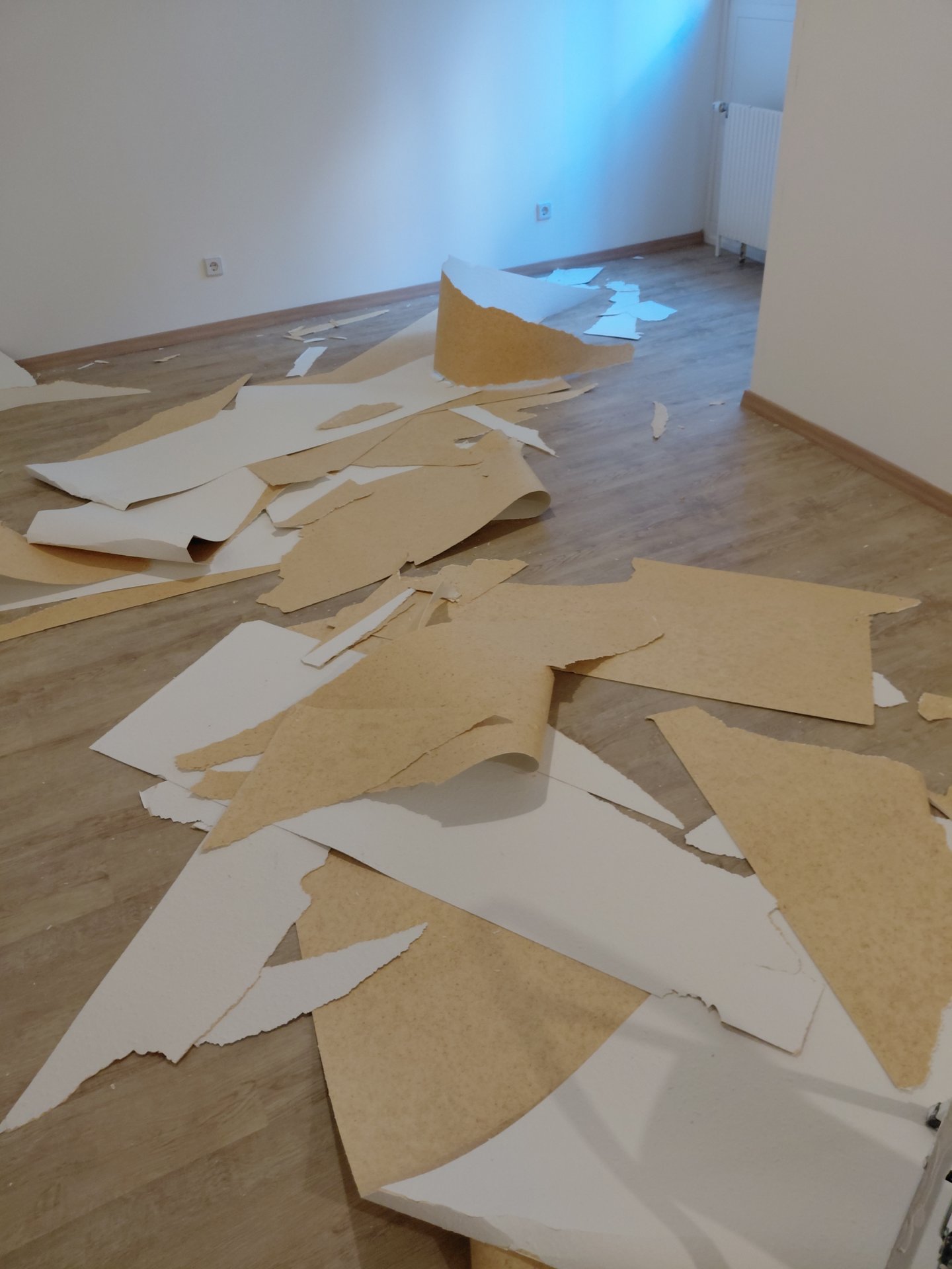

    Damals hat man Rauhfaser an die Decke geklebt und gestrichen.
    Die Rauhfaser war nicht mehr schön, als habe ich sie unter stundenlanger Kleinarbeit entfernt.
    90% der Tapeten kam in ganzen Bahnen runter, 10% waren extrem mühsam zu entfernen.
    Danach habe ich Tausende Körnchen von der Decke abgekratzt.
    Sichtbare Kleberreste gab es nicht, ich glaube zudem, dass der Kleister an der Tapete klebt.
    Danach habe ich Dutzende Dübel aus der Decke geholt und die Löcher 1x mit Molto gespachtelt, nach etwa 3 Stunden ein weiteres Mal.
    Diese Löcher sind nun zu.
    Dann habe ich die gesamte Decke mit einem nassen Tuch gewischt.

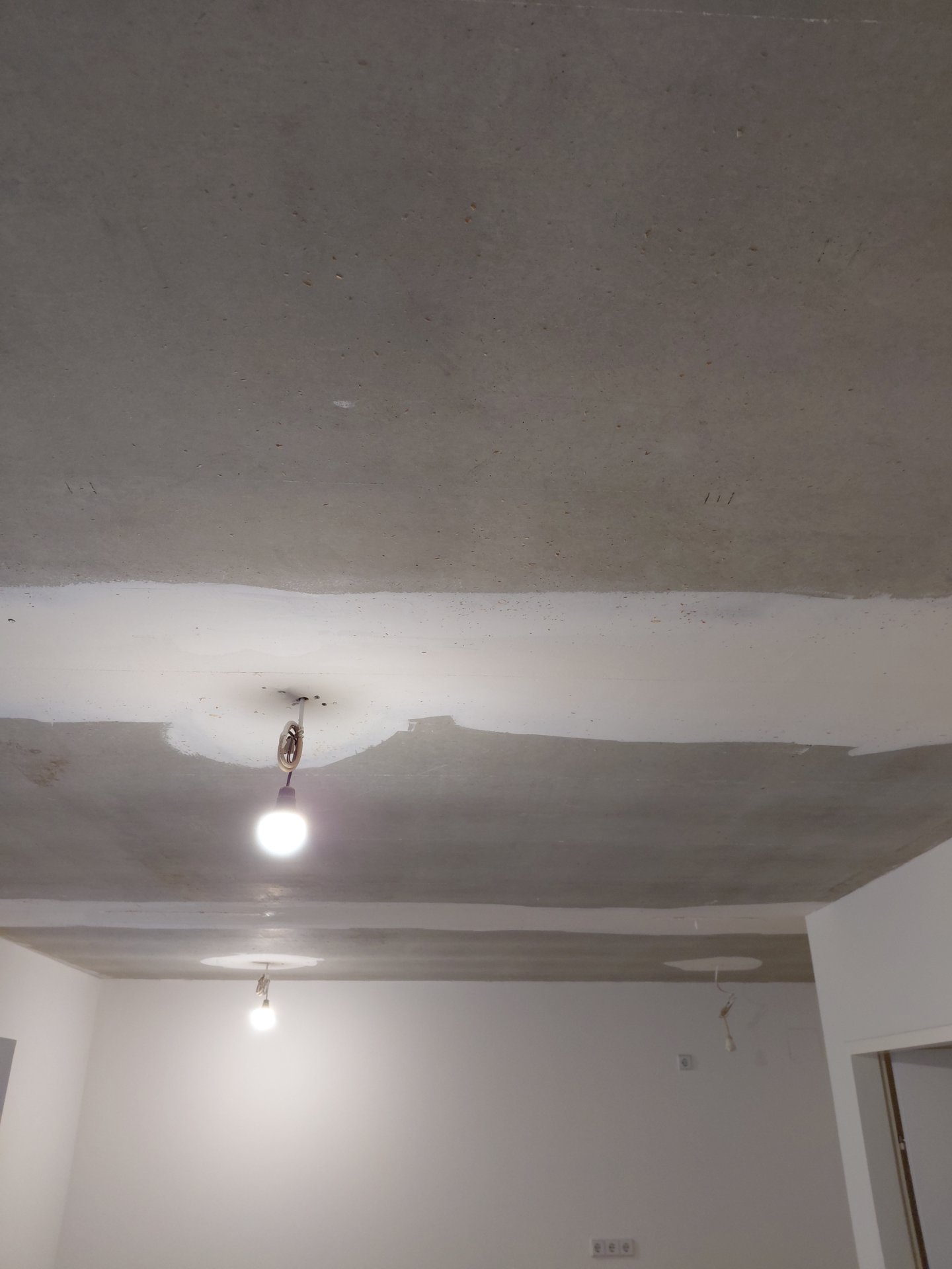

    Es gab keine losen Stellen, allerdings ist die Betondecke zu 75% grauer Beton und zu 25% gespachtelt (siehe Fotos).
    Dort wo die Decke gespachtelt war, kamen kleine Kügelchen, das wirkte so, als ob der Staub auf Grund des Wassern sich zu Kugelchen formte
    Mit trockener Küchenrolle konnte ich das problemlos entfernen
    Nach wie vor ist das nichts locker, wenn ich mit saubere Handflache über diese Fläche streiche, ist es rauh, zugleich sehr porig und mit vielen, vielen Poren und kleinen Löchern.
    Wische ich mit einem sauberen Tuch drüber, ist es minimal grau, aber nicht dramatisch.
    So und nun sind wir dort, wo ich bin.

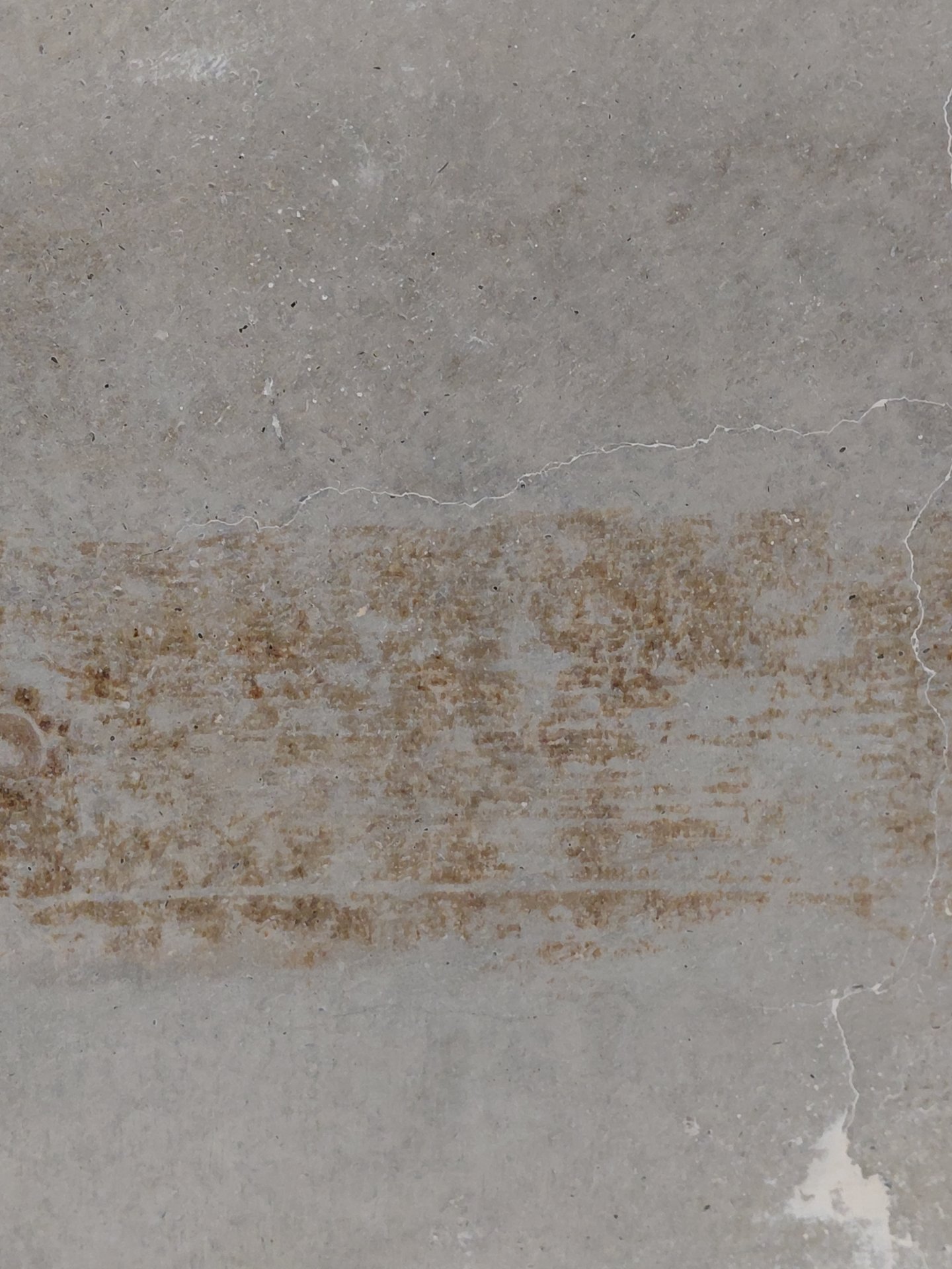

    Ich habe auch braune Flecken an der Decke, die, meines Erachtens, keine Kleisterflecken sind, sondern alte Flecken von früher.
    Man kann nichts weg kratzen, nichts weg wischen, auch bei Wasser tut sich nichts.
    Die Firma, die gerade das Gebäude saniert, meinte: Grundierung drüber und spachteln.
    Aber nach all dem Aufwand und der Mühe (meine Finger tun schon weh, außerdem will ich nicht endlos viel Geld ausgeben), habe ich gewissen Respekt davor, weil ja diese Grundierung spritzt und ich Angst vor Problemen habe.
    Bei OBI habe ich nun Grundierung mit guter Bewertung gekauft und dann noch 10kg Knauf Gelbband.
    Die Firma, die das Haus renoviert, meinte:
    1x Grundieren
    1x Spachteln auf fast 0
    1x leicht schleifen
    Nochmals spachteln (nur die Problemstellen)
    Nochmals grundieren
    Und 2x streichen
    Das ist schon heftig.
    Gibt es noch eine bessere Lösung? Eine einfache Lösung?
    Womit soll ich den Tiefengrund bei dieser 25m2 Decke auftragen?
    Mit Quaste? Roller? Mit einem Tuch?
    Spachteln kann ich übrigens sehr schön!
    Was würde mir das alles leichter machen?
    Wichtig: es soll keine kunstvolle Profidecke werden, nicht spiegelglatt, sondern einfach eine normale, am Ende weiß gestrichene Wohnzimmerdecke.
