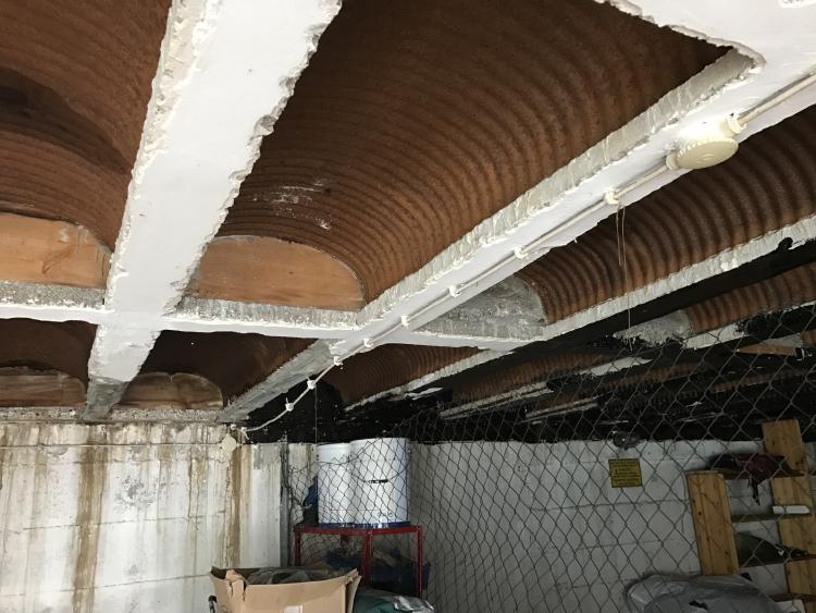

    Hi,
    in meiner Garage ist es notwendig die Betondecke zu sanieren. Wollte man fragen mit was man bei solche Arbeiten preislich rechnen muss..sprich freiliegende Bewehrung neu abdecken mit Mörtel und abgebrochene Kanten uä neu verputzen?!
    Besten Dank.
    Gruß Steffen

    ich kann´s dir nicht sagen,
    nur empfehlen einen Fachmann für Betoninstandsetzung zu nehmen.
    Richtig gemacht wird es so und da wird dann alles nach Positionen exakt abgerechnet.
    http://www.degraaff.de/pdf/Betoninstandsetzung.pdf
    Ich würde einem Sanierer die Bilder schicken und ihn um eine Auflistung mit Preisen
    der Einzelpositionen bitten.
    Das wird er in der Schublade haben.
    Die Mengen für die Positionen kannst du dann selbst überschlagen.
