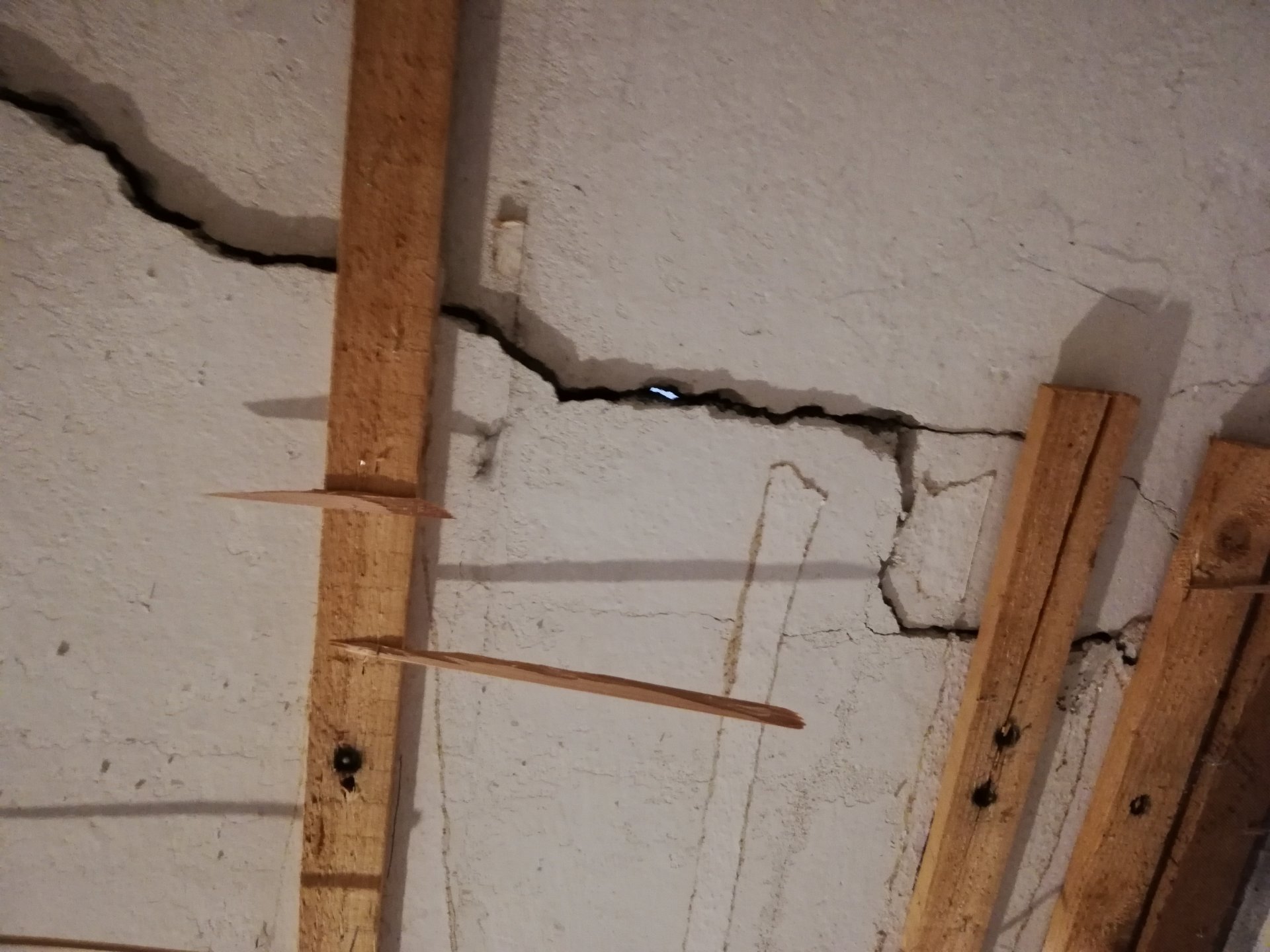

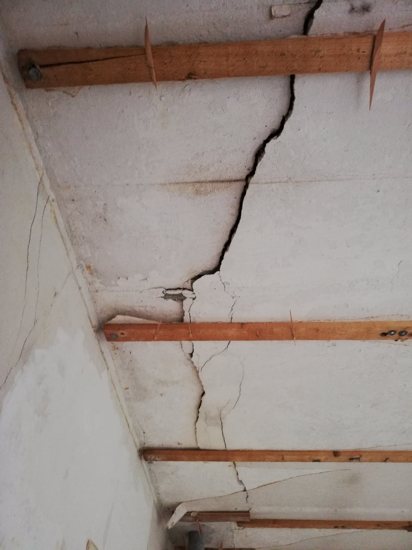

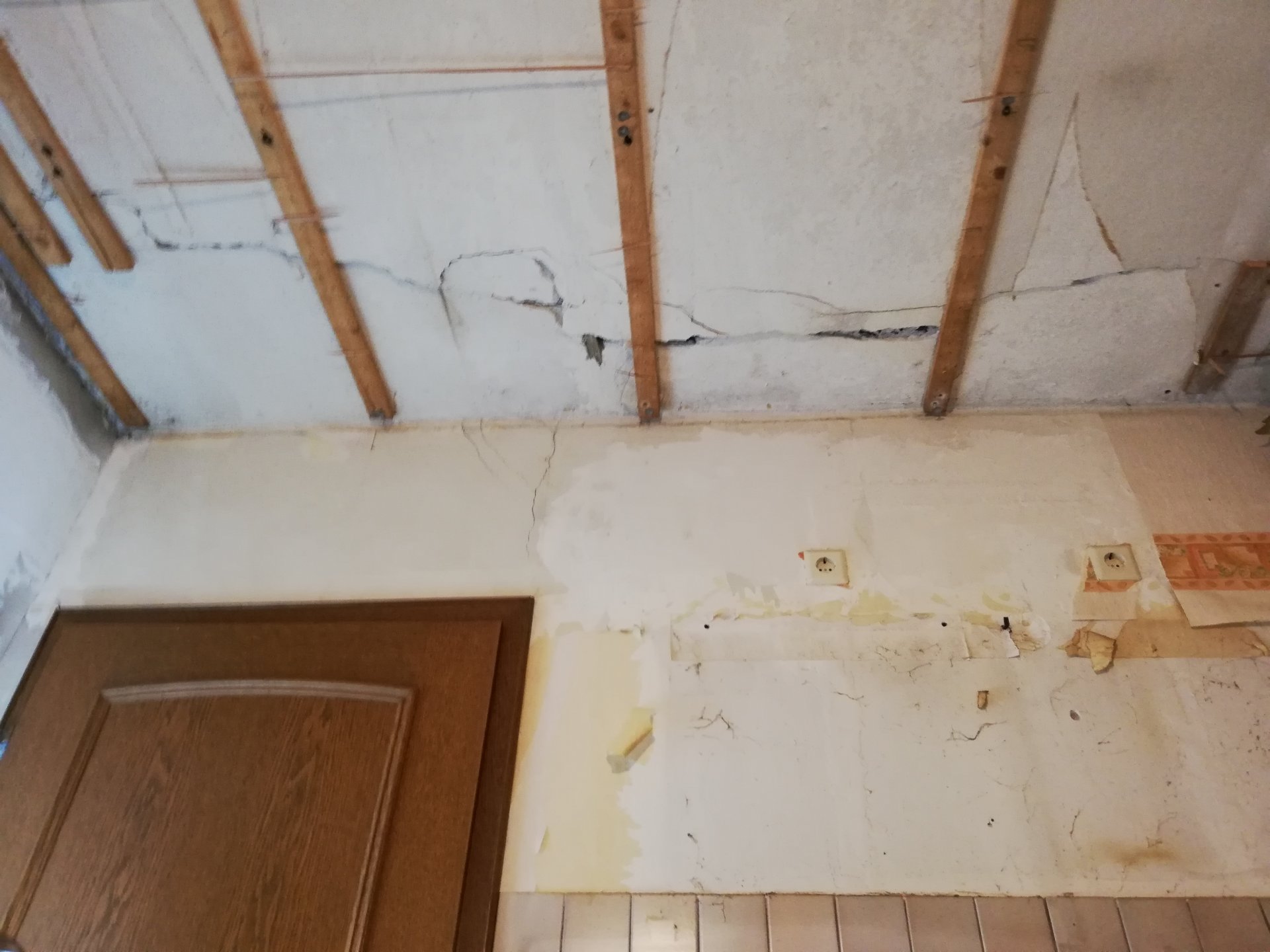

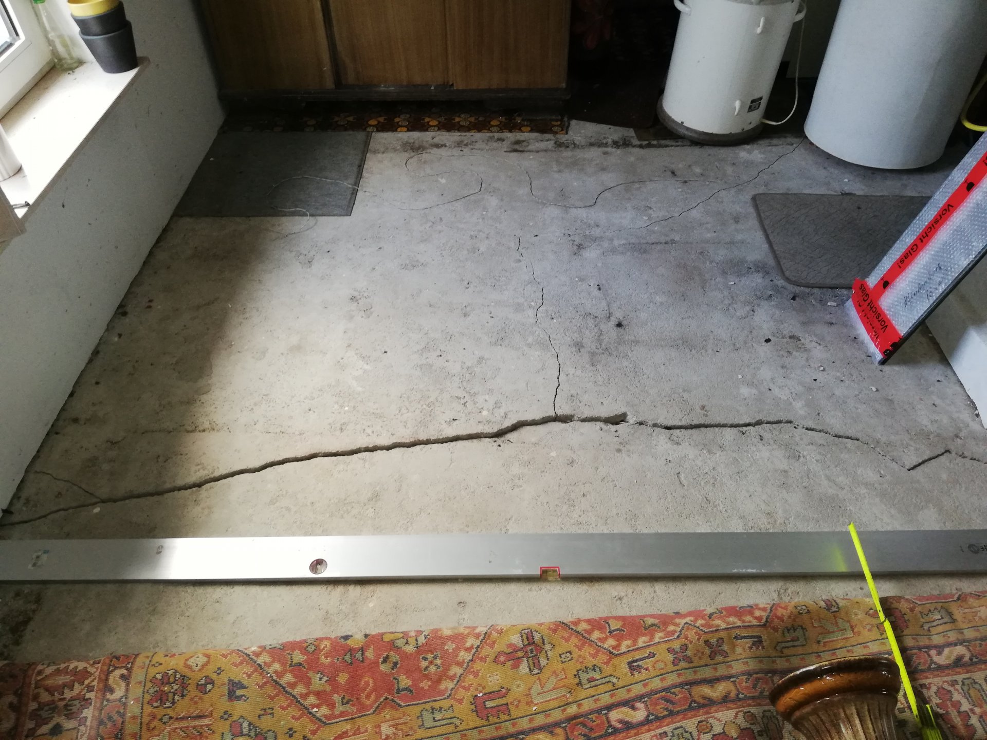

    Moin zusammen,
    Ich habe mich aufgrund eines echten Problems hier angemeldet.
    Kurze Historie
    November 2018 Haus Bj 62 gekauft.
    Aussensetzungsriss bekannt gewesen.
    Nach ersten arbeiten, hat sich rausgestellt das die Geschossdecke zwischen Küche und oberliegenden HSW Raumes richtig übel gerissen ist. Oben lag zur Besichtigung ein heller teppich. Zur übergabe ein bunter. Von unten Holzpanele.
    Ging alles mit anwalt vor Gericht. Da ich eine Täuschung nicht zu 100 % nachweisen kann bleibe ich wohl auf der Hütte sitzen. Evtl kommen gibts eine Minderung.
    Kann man diese Beton decke die jeweils aufliegt irgendwie sanieren oder kommt hier nur ein Abriss in frage? Ein Bauunternehmer traut sich ohne Gutachten nicht heran. Was ich verstehe. Ich trau mich nicht mal mehr rein. Problem ist wohl das diese auf dem Mauerwerk aufliegt, fehlt diese gibts vllt ein Kartenhaus.
    Ich lasse mal bilder sprechen
    1.bild von oben
    2. Von unten nach oben
    3. Ebenfalls von unten
    4.von unten kann man das licht von oben sehen.

    Kein Wunder, der hat sich wirklich nicht viel Mühe gemacht um den Mangel zu verdecken.
    Da geht ohne gutacherliche Empfehlung gar nichts.

    Ein guter Statiker macht Dir da ein Konzept, wie man die Decke ausgetauscht bekommt, ohne dass die Bude einstürzt. Da gibt es Möglichkeiten mit temporären Stahlträgern als Rahmen usw. Du hast bestimmt in einer Altstadt schonmal ein Haus gesehen, wo nur noch die Fassade stand und von hinten war viel Stahl.
    Was ich viel spannender finde ist die Frage nach der Ursache der Setzung und ob diese nun abgeschlossen ist.
    Was Du brauchst ist ein Baugrundgutachter und einen Statiker.

    Also die küche wurde in den 90ern ausgebaut. Dh. die ursprüngliche gegenüberliegende Aussenmauer entfernt und dann neu hochgezogen. Vor Gericht habe ich heute Erfahren das, dass in Eigenregie vonstatten ging. Ob da richtig gestützt wurde steht in den Sternen. Nach Entfernung dieser verdammten Holzpanele im Wohnzimmer, stellte sich heraus das dort das gleiche Rissmuster vorliegt. Nur dort eben noch bündig und ohne Versatz. Im schlimmsten Fall müsste die komplette Geschossdecke raus. Jackpot
    Außerdem wurde irgendwann eine Gaspipeline ein paar km entfernt gebaut. Die Verkäufer bezogen sich darauf.

    Aber das klingt doch schonmal danach, dass Du Dir den Baugrundgutachter sparen kannst :)
    Dann soll der Statiker die selbst gemauerte Wand auch mal untersuchen.
    Dass die Decke gebrochen ist heißt für mich, dass nicht unbedingt die ganze Decke raus muss, weil die Spannungen ja raus sind.

    Moin, mittlerweile ist viel Zeit vergangen. Der Statiker hat sich alles angeschaut, sein Rechenprogramm angeworfen und mir eine Berechnung geschickt. Laut ihm könnte man die
    gebrochene Betondecke mit einem Stahlgeflecht welches auf den Außenmauern aufliegt auffangen. Hier werden es wahrscheinlich um die 26 Träger plus 2 für Fenstersturze. Kostenpunkt laut einem Unternehmen ca 25 bis 30t €. Als wir heute mit dem Bauunternehmer Vorort waren habe ich zusätzlich festgestellt das die Decke die Außenmauer wohl dermaßen nach unten drückt das die anliegende Zimmer, sowie die Nebeneingangstür ordentlich verzogen sind. Zwischen Zarge und Tür ist ein schräger Versatz von ca 2 cm entstanden. Der Bauunternehmer fürchtet nun das die Außenmauern das zusätzliche Gewicht von den Trägern nicht auf Dauer halten werden.
    Anscheinend gibt es laut Statiker nicht mal eine Bewehrung/Armierung. Einfach in den 60ern die Decke draufgeflatscht und für gut befunden.
    Könnte man dann nicht einfach(ich weiß, ist es nicht) die Betondecke rausscheiden und abrechen lassen? Wird eventuell nicht so teuer und es bestünde nicht Gefahr, dass Die Mauern das Gewicht nicht tragen können und weitersacken. Sind so 70 qm Deckenfläche. Kann man überhaupt durch Stützen sicherstellen das bei einem Abbruch kein Kartenhauseffekt eintritt?

    Wie Fabian schon schrieb gibt es möglichkeiten die Innenwände abzustützen um die darüberliegende Decke zu entfernen. Aber das kann dir dein Statiker besser erklären und berechnen.
    Je nach Art der Deckenplattenkonstruktion könnten allerdings die darüberstehenden Innenwände / Trennwände etwas problematisch beim Rückba der Decke werden.
    Ist es z.B. eine Durchlaufplatte, worauf eine Raumtrennwand gestellt wurde und sich drunter keine tragfähige Wand befindet, hast du keine Möglichkeit, die Raumtrennwand stehen zu lassen.
    Aber wie gesagt, alles mit dem Statiker besprechen.

    Mein Statiker riet mir von dem Herausschneiden der Decke ab und meinte auch das der Stahl zwar ordentlich Gewicht auf die Mauern bringt, diese jedoch nicht punktuell wirken da es sich auf die Fläche verteilt.
    Mehrere Baufirmen haben direkt abgewunken mit den Begründungen "momentan nur Neubauten, ich habe einen Ruf zu verlieren wenn das in die Hose geht, da reiß ich mich nicht drum, einmal mit dem Bagger durch"
    Einer, der von Anfang an mit im Boot war hat mir nun eine "Kostenschätzung" geschickt. Ca 21t inkl. Mwst. Denke am Ende werden es 25t.
    Er hat zwar auch seine Bedenken aber er machts wenigstens. Abriss und Neubau ist aus finanziellen Aspekten nicht möglich.
    Selbst eingebrockt das ganze. Nun hoffen das, dass zügig über die Bühne geht und nichts passiert. Ein Jahr Bereitstellungszinsen nerven langsam aber sicher. :(
