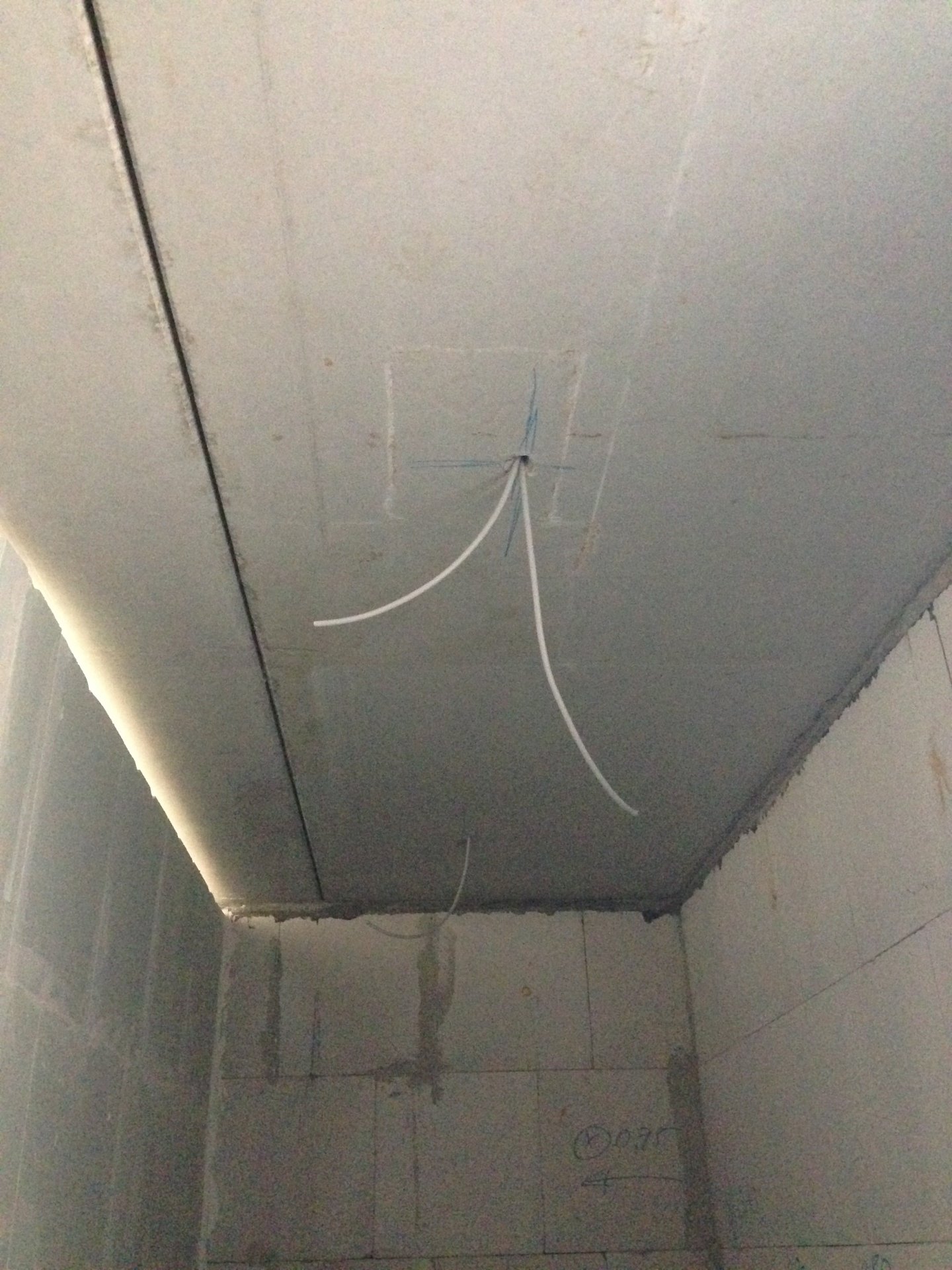

    Hallo, wir haben in einem KfW55-Haus eine Neubauwohnung gekauft. Wir saßen an Ostern stundenlang zusammen, um über unsere Lichtauslässe zu "brüten". Als dann die Decke kam waren wir überrascht, dass keine Kabel zu sehen waren. Einige Zeit später trafen wir unseren neuen Elektriker an, den alten hatte man rausgeworfen, der nun nachträglich sämtliche Decken durchgebohrt hatte um die Kabel durchzuziehen. Wie viele Bohrköpfe er sich am Stahl kaputt gemacht hatte, weiss ich schon gar nicht mehr.
    Jetzt wo wir drin wohnen hört man alles, sogar jeden Schritt aus der Wohnung zwei Stockwerke über uns. Kann dies an den durchgebohrten Decken liegen, oder ist die Vorgehensweise üblich?

    Wurden die Löcher vor oder nach dem Vergießen der Decke gebohrt?

    auf der Decke über dir sollte eine Trittschalldämmung und ein Estrich kommen.
    Die Elektrokabel sollten unter dem Trittschall liegen.
    In der Decke in Leerrohren wäre schön, aber auch der Decke wäre auch nicht schlimm, da der Trittschall darüber liegt.
    Das Problem könnte an ganz anderer Stelle liegen.
    KfW55 bedeutet einen sehr hohen Dämmstandard, auch bei den Außenwänden.
    Wenn dort nun z.B. ein hochdämmender Stein verbaut ist, kann es sein, dass durch diesen Stein die Trittschalldämmung auf der Decke
    "umgangen" wird. Der Stein verschlechtert also in der Wand die Dämmung der Decke.
    Hört sich kurios an, ist aber ein reales Problem.
    Was auch immer der Grund ist, ist eigentlich egal.
    Es hilft leider nur messen.
    Also ein Bauphysiker muss nun messen ob der geforderte Schallschutz eingehalten ist.
    Also groben Eigenversuch zum Schallschutz kann man folgendes Testen:
    Läuft jemand in der Wohnung über einem und man kann genau sagen wo diese läuft, dann könnte tatsächlich
    ein Problem vorliegen.
    Kann man die Person nicht "verorten", dann sollte es OK sein.
    Aber bei der "umgehung" durch die Außenwand hilft das vermutlich dann auch nicht mehr.

    Vielen Dank! Wir hören tatsächlich wohin sich derjenige in der Wohnung bewegt, und zwar 2 Stockwerke über uns... wir haben auch eine aktive Belüftung. Kann diese auch den Schall so stark übertragen?
