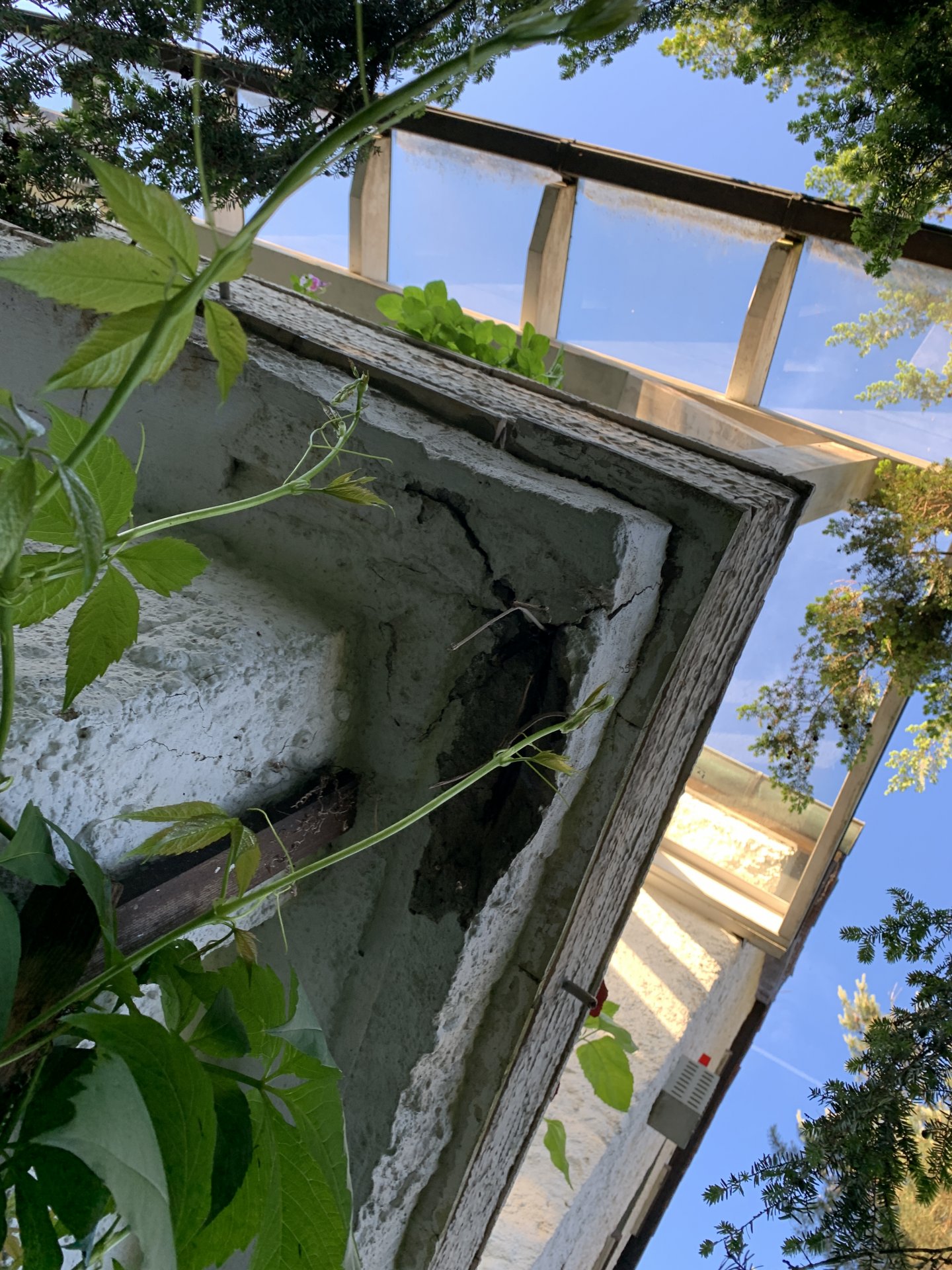

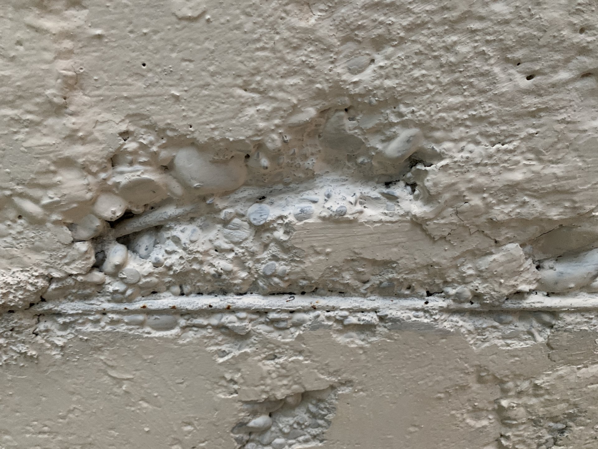

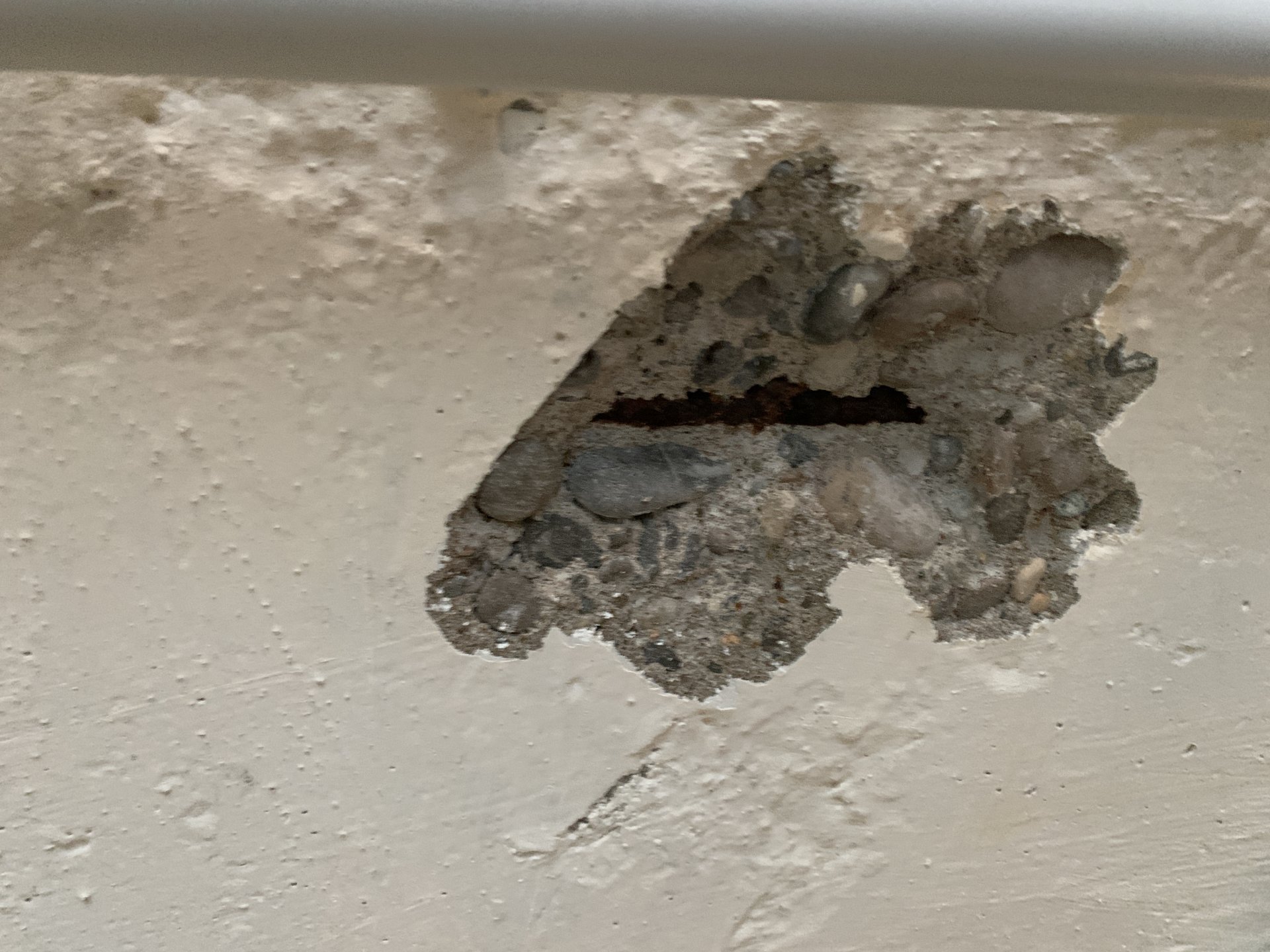

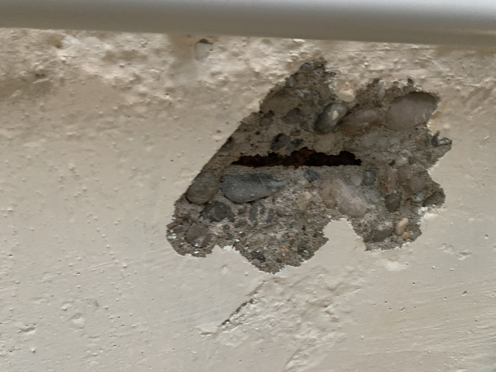

    wir haben vor einem Jahr ein Haus aus dem BJ 1950 erworben.
    In einem Kellerraum (der von außen zugänglich ist), am Balkon und unter dem Treppenhaus liegt zum Teil die Stahlbeton Bewehrung offen.
    Nach etwas Recherche, vermute ich, dass baujahrbedingt die Eindeckung zu dünn erfolgt ist.
    Fragestellungen: Wo ist eine Renovierung notwendig und wie gehe ich da am besten vor?

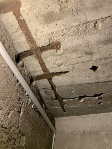

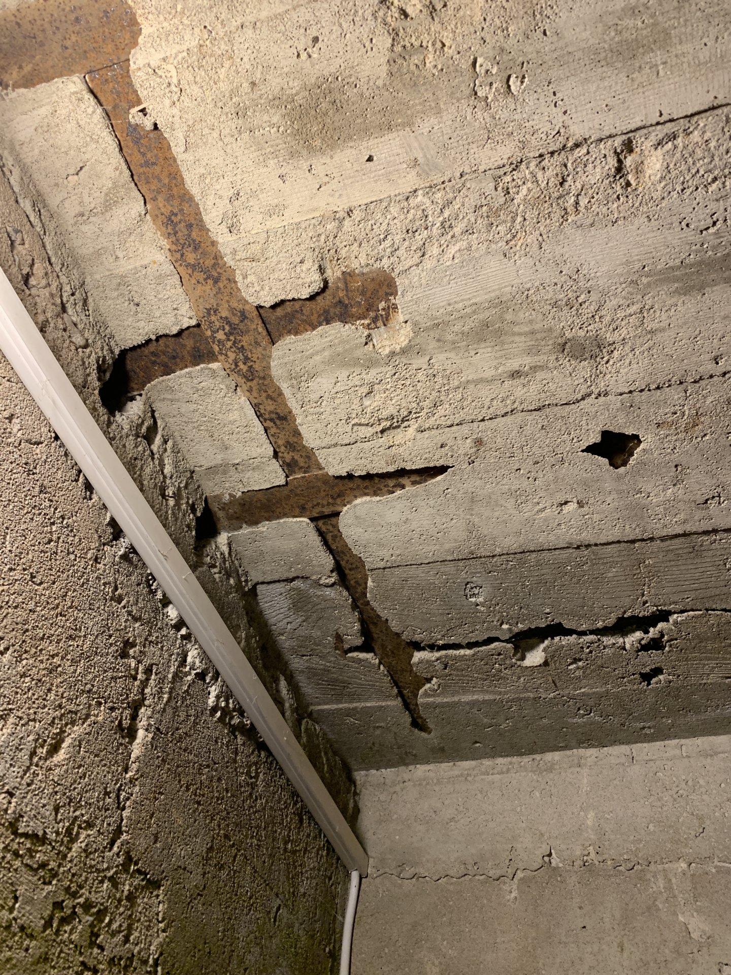

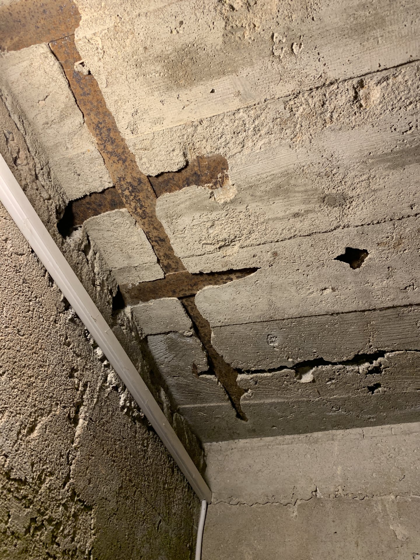

    Situation 1: Kellerraum von außen zugänglich
    - Freiliegende Bewehrung, allerdings schon seit vielen Jahrzehnten so (und zumeist damals auch übermalt >30J) sagen die Vorbesitzer
    - Ist eine Sanierung notwendig?
    Situation 2: Weinkeller unter der Kellertreppe - Feuchtigkeit im Raum durch Außenwand hin zum Hang (Ist der einzige Raum der auch nicht sauber verputzt ist, vermutlich deshalb)
    - Sanierung vermutlich sinnvoll, weil Treppe/Decke darüber?

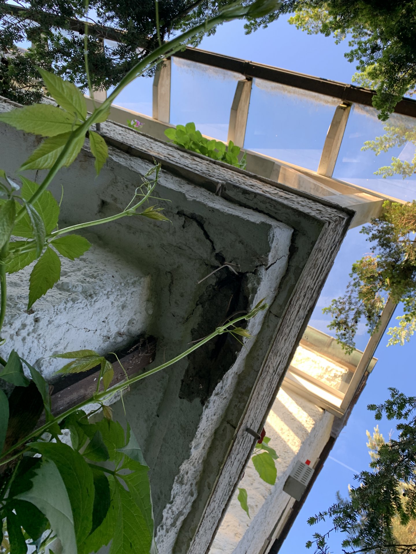

    Situation 3: Balkon Außenkanten,
    - Putz hat Risse / Putz bröckelt ab
    - Standfestigkeit nicht beeinträchtigt, Balkon steht zum größten Teil auf KG Wänden
    - Sanierung aber wünschenswert wegen Ästhetik
    Meine geplante Vorgehensweise:
    - Abschleifen mit Drahtbürste
    - Aufbringen von Rostlöser (Spray)
    - Aufbringen von Rostschutzgrundierung
    - Zuspachteln (Reperaturmörtel oder Putz z.B. beim Balkon)
    Freue mich über Hinweise und Tipps.
    Danke und Viele Grüße

    1.) Stähle bis zu gesunden Stellen freilegen
    2.) Sandstrahlen , Mattblank nach SAE 2 1/2
    3.) Neuaufbau nach Vorgabe des Systemherstellers

    Dazu gibt es Videos im Netz von den Herstellern der entsprechenden Systemprodukte (Rostschutz, spezielle Mörtel usw.). Verfolgt man diese Videos aufmerksam, wird einem bewußt, dass man das den Profis überlassen sollte. Das betrifft insbesondere den Balkon.
    Die übrigen Bereiche kannst du dir selbst zutrauen. Es gibt wie gesagt spezielle Systeme, mit denen das dauerhaft behoben wird. Ursache ist eine zu geringe Betonüberdeckung.

    Keinen Rostlöser wie z.B. für Schrauben benutzen.

    Ich nehme mit:
    • Optimale Lösung wäre Sandstrahlen.
    • Alternative ggf mit Rostgrundierung (Besser als gar nichts), besonders bei nicht tragenden Elementen. Rostlöser für Schrauben nicht verwenden, sondern direkt die Rostgrundierung auftragen.
    Der Balkon sitzt ja direkt auf der Kellergeschoss Wand. Der Rost tritt nur an der 10cm überstehenden Außenecke auf (Statisch nicht relevant). Kann der Rost sich längs entlang der Stahlstreben einfach ausbreiten (Auch wenn noch korrekt mit Beton ummantelt), oder endet der typischerweise nahe am Ort wo er freiliegt?
  7. #7 Ettlingen, 01.06.2024
    Ettlingen
    Ettlingen
    13.05.2024
    554
    138
    Das ist auf die Distanz schwer einzuschätzen. Das Baujahr lässt jedoch befürchten, dass es nicht bei der einen Stelle bleiben wird. Ja, der Rost, Feuchtigkeit und im Winter Frost, sorgen meist dafür, dass das Problem sich ausbreitet.

    Was die übrigen Bereiche (also ausgenommen Balkon) anbelangt: Schau dir mal ARDEX B16 an. Im technischen Merkblatt wird die Vorgehensweise beschrieben. Im Anschluss kann man die Flächen verputzen und abfilzen und zum Schluss farblich gestalten.
  9. SIL
    10.865
    4.212
    Keine Grundierung hier empfiehlt sich eher rep KB DUO oder Sika Monotop Reihe oder PCI etc entroste und verwende Haftbrücke und Korrosionschutz in einem und bleibe dann im System bevor da irgendein Primer verwendest der wieder nur die Haftung verhindert oder das hydraulische Mileau stört.
