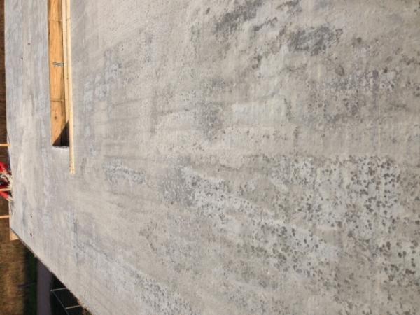

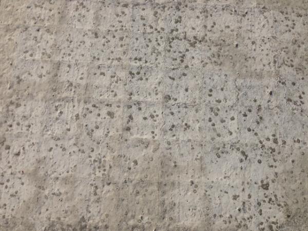

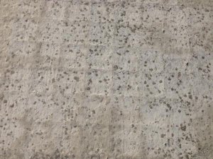

    Hallo Leute,
    meine Betondecke wurde vor 3 Tagen betoniert, es handelt sich um Filigrandecken. Jetzt ist mir aufgefallen das man die Bewehrung erkennen kann. (Siehe Bilder)
    Was sagt ihr dazu ?
    Für eure Meinung danke ich euch..

    Nochmal zum Verständnis. Die Oberfläche ist Fussboden OG.
  3. Lebski
    Lebski Gast
    Der Beton enthielt zu viel Wasser beim Einbau. Ob die Druckfestigkeit erreicht wird, darf angezweifelt werden.

    OK und was soll das jetzt heissen ? Kann man es so lassen ? Ist es ein Mangel ?

    und was ist mit den rissen ?

    Es gibt 2 Problempunkte: Die Betondeckung und die Druckfestigkeit. Beides muss durch einen Fachmann vor Ort geprüft und bewertet werden.
    Falls schon bei einem der beiden Punkten Defizite vorhanden sind, ist eine Instandsetzung notwendig.
  8. #8 Gast036816, 15.10.2013
    hol den statiker raus, der das gerechnet hat. stell dann mal seine aussage hier ein, dann kann man weiter sehen. oder du holst gleich einen unabhängigen sachverständigen, entweder von der handwerkskammer oder von der bau- oder ingenieurkammer jeweils für beton- und stahlbetonarbeiten.

    Danke für die Antworten, die abbdrücke enstanden wohl vom zu schnellen trocknen des Betons. Die bewehrung liegt 2cm unter. Alles im grünen Bereich.

    Wer hat das gesagt ??? Wer hat das wie gemessen ???

    Ist die ganze Decke betroffen, oder nur ein kleiner Bereich?
    Oft ist es auch nicht ganz leicht abzuschätzen was da schief gelaufen sein kann! Denn oft wird zum Beseipiel eine 20cm Decke geplant, alles wird vom Bauunternehmen danach ausgerichtet und dann beim Verlegen vom Baustahl auf die Elementdecke wird dann von der Statik an manchen Stellen verlangt mehr Baustahl einzubauen, vor allem gibt es dann Probleme bei Mattenstößen, da kann es schon mal sein das an diesen Stellen 3 Mattten übereinander liegen. Und auf einmal hat man nicht mehr 3cm Deckung beim Baustahl sondern nur nach 1,5cm und dann schaut es so aus wie bei dir. Was genau die Ursache oder ob das ein Problem ist kann hier im Forum keiner Sagen. Dazu müssen die Planer/Statiker und Ausführer her.
    Wenn die ganze Decke betroffen ist, war die Betondecke zu Dünn geplant oder ausgeführt worden.

    hmm... ist die Decke vorgenässt worden??
    2cm Betondeckung wären für mich eigentlich zu wenig

    Laut statiker sind 2 cm ausreichend. Die felder sind nur an zwei stellen sichtbar, nicht über die gesamte Decke. Der Startiker hat ein loch eingehämmert um zu sehen wie tief die Bewehrung im Beton ist.
