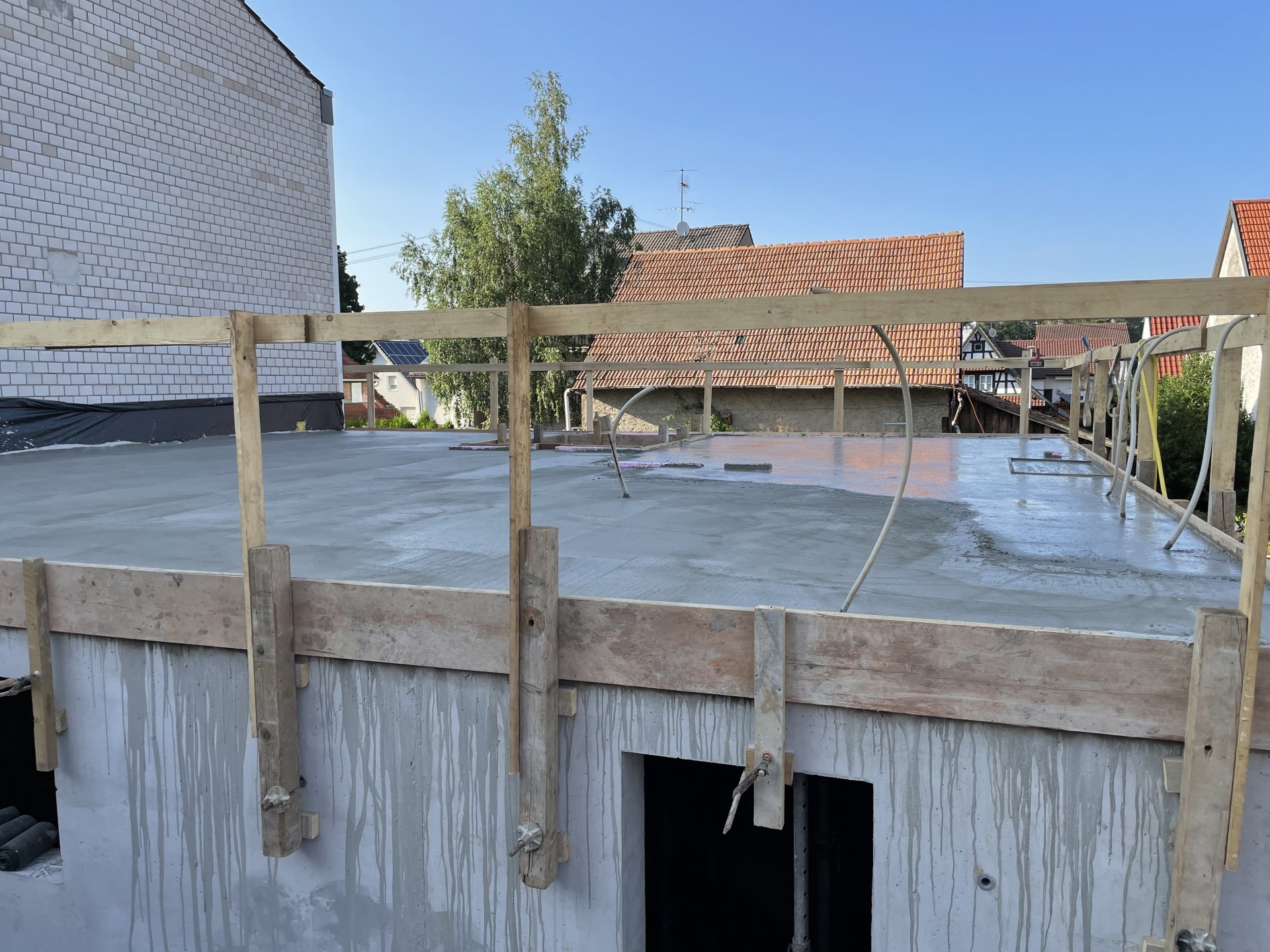

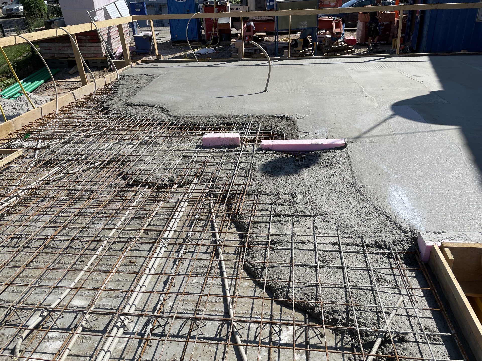

    bei uns gab es heute beim gießen der Betondecke ein Problem mit dem Kran. Aus diesem Grund konnte die Decke nicht am Stück betoniert werden. Es soll morgen weitergemacht werden. Ist das ein Problem? Bzw. muss jetzt was beachtet werden?

    Sehr hier gar kein Problem! Der Stahl trägt die ja sowieso (auch ohne den Beton...) die Zugkräfte wie kalkuliert - und DEM Beton ist es völlig egal, ob er die Druckkräfte heute oder morgen tragen muss.

    Sehr Mutig so eine Aussage zu treffen…
    Ein Statiker soll sein Kopf hinhalten …

    Der Kran konnte noch vom Service repariert werden. Danach wurde noch fertig betoniert. Es lagen jetzt ca. 3 Stunden dazwischen.

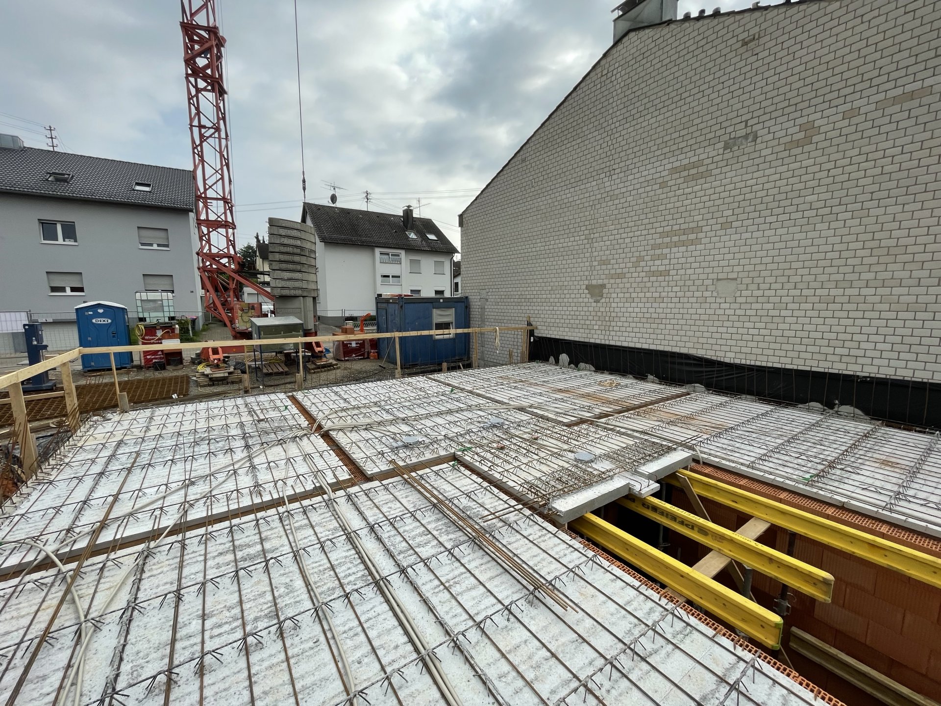

    Wie Jo schon sagte bei deinem Bau ist das kein Problem, du hast eh Fili drunter, die minimale Verbund Störung ist daher vernachlässigbar.
