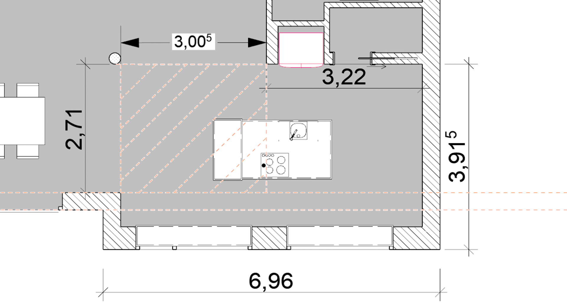

    Moin zusammen,
    ich bin neu hier im Forum und wollte sofort mal mit einer Frage starten. Es geht um das 1,5 geschossige EFH mit keller. welches ich zusammen mit meiner Freundin zeichne und nach der Absegnung unseres Statikers auch mit der Baufirma unseres Vertrauens bauen möchte. Jedoch hätte ich vor dem nächstem Termin gerne diese Unklarheit beseitigt.
    Ist es möglich, meine Decke wie in der Zeichnung so auszulegen, dass keine Unterzüge benötigt werden? Die Schraffur stellt einen Luftraum dar und die Gestrichelte Hilfslinie unten beim Vorsprung symbolisiert das Auflager des Darüberliegenden Geschosses.
    Ich würde mich über eine Antwort sehr freuen.

    Gehen tut immer erstmal alles, der Statiker muss es halt hinrechnen.
    Das ist eher eine Kostenfrage.

    Sehe nichts was dem entgegen spricht, vielleicht benötigt der Statike 2-3cm mehr Deckenstärke

    Danke für die schnellen Antworten. Dann werde ich mal fertig zeichnen und schauen, was die Kollegen mir dazu sagen werden.
