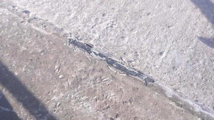

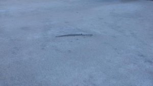

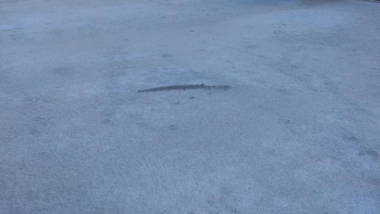

    neulich hat unser Bauunternehmer die Beton-Kellerdecke (EG-Boden) von unserem Haus fertig gebaut. Die Stahlmatte auf der EG-Boden wurde schon einbetoniert und der Beton ist nun vollständig trocken.
    Am Wochenende fiel mir aber auf, dass einige Sachen vermutlich Leerrohre "rausgucken" auf der EG-Boden- siehe Bilder.
    Der Estrich kommt natürlich darauf, daher gehe ich davon aus, dass alles ok ist. Lt. Bauunternehmer ist das auch in Ordnung, aber ich wollte eine 2. Meinung einholen! :-)
    Danke für eure Kommentare schon im Voraus!

    Daß der BU das i.O. findet kan ich mir lebhaft vorstellen....
    Vermutlich sind die Leerrohre nicht korrekt verlegt worden und sind nu aufgeschwommen...vermute ich mal.

    Wenn Installationsrohre (die jetzt noch Leerrohre sind) den Weg von der unteren Stahlarmierung, wo sie normalerweise festgebördelt werden, es mit 14-18cm Weg an die Oberfläche geschafft haben, sind auch Einige dann mit Wahrscheinlichkeit aus den Dosen gerutscht ...

    Ja....wenn es uzwischen den beiden Armierungsebenen lag. Andere MöglichkeiT. Einige Rohre vergessen, aber obere Bewehrung lag schon. Was machtz man? Mit schlanken Fingern dazwischenfummeln oder einfach mal fix oben drauf geworfen?

    Die obere Bewehrungslage ist ja oft nicht unbedingt flächendeckend vorhanden, da kann sie dann auch keinen Aufschwemmstop bilden. Aber egal wie es ist, ob schlecht befestigt oder draufgeschmissen, die Elektroinstallation kann heruasfordernd sein, insbesondere wenn man die fehlenden Dosenanbindungen dann auch noch sehr spät herausfindet ...

    und wenn das eine plattendecke ist wo rödelste die dann fest.
    deshalb lass ich die aber immer an der oberen bewehrungslage fixieren.
    die ersparnis an bewehrung ist maginal wenn da alles wie drillbewehrung an den ecken, randbewehrung für unbeabsichtigt einspannungen und evtl. rissebeschränkung berücksichtigt wird.
