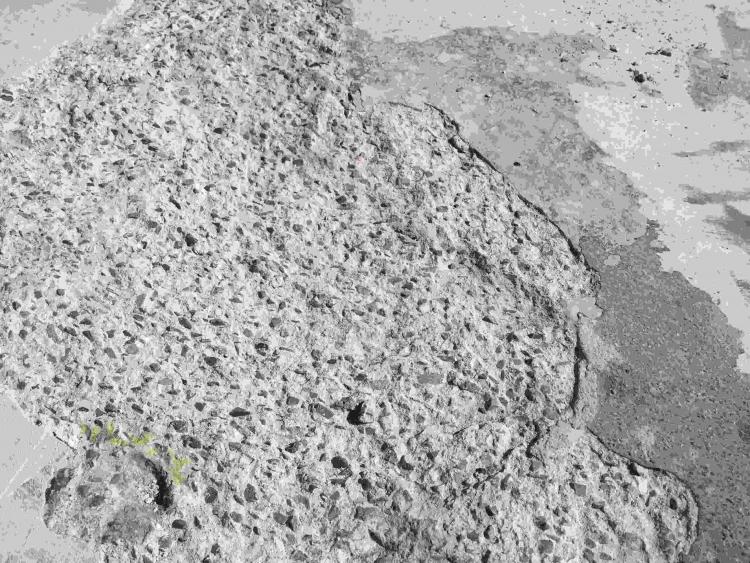

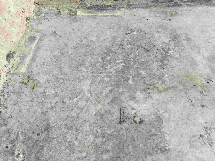

    hallo zusammen, ich möchte die Betondecke meiner Fertiggarage sanieren. Der Beton ist an einigen Stellen durch eine undichte Beschichtung porös geworden und dann abgesplittert. Die tiefsten Dellen sind ca 2-3 cm tief. Womit kann ich die Dellen ausgleichen und wie soll der Untergrund vorbehandelt werden? Zusätzlich möchte ich noch eine Ecke um ca 3 cm erhöhen, damit sich dort kein Wasser sammelt. Der Untergrund ist hier sehr glatt (Fertigbeton) und hat noch Reste von der Beschichtung. Wie gehe ich hier vor?

    was hast du alles vor?
    Soll da nur der Beton ausgebessert werden und bildet dieser die Abdichtung?
    Ich kenne das eigentlich nur mit Bitumenbahnen auf den Decken oder vielleicht einer alternativen Abdichtung.

    Die Abdichtung wird danach mit Bitumenbahnen gemacht. Ich wollte nur zuerst die Unebenheiten beseitigen und die richtige Gefälle wiederherstellen.

    dann schließe ich mich Petz an.
    Andere Hersteller gehen natürlich auch.
    Das ganze ist dann aus meiner Sicht nicht besonders kritisch und verzeiht auch
    ein leicht falsches Material.

    Bitte bei einer reinen Bitumenbahnabdichtung auf folgenden Umstand achten, die Dachfläche wird im Sommer so warm, dass die Stahlbetondecke sich einseitig - oben - ausdehnt. Das gib Risse in den Wänden. Richtig ist, unter die Dichtung eine Styrodurplatte einzubauen und eine Thermische Entkopplung zu erreichen. (habe das bei meinem erlebt, Abdichtung über die Bauzeit)

    "http://www.sakret.de/produkte/pcc-betonersatz/1673",
    auf dieser Seite gibt es viele Produkte. Welches ist das richtige? Oder kann ich ein beliebiges Reparaturmörtel oder Betonspachtel nehmen? Brauche ich dazu eine Grundierung oder Haftbrücke?

    mal grundsätzlich :
    klopf mal mit einem Hammer die Decke ab, da wo es hohl klingt den Beton abschlagen.
    alles reinigen,
    dann hol Dir einfachen Zementmörtel aus dem Baumarkt,
    die Fehlstellen anfeuchten, mit Kunststoff-Haftmittel einpinseln,
    den Mörtel aufbringen, eben abziehen und mit dem Reibebrett und Glätter begradigen.
    alles trocknen lassen dann kann der Dachdecker ran...

    ja, beides ok
    ich hab immer mit Cmpakta Haftmittel gearbeitet, ein zuverlässiger Haftvermittler.

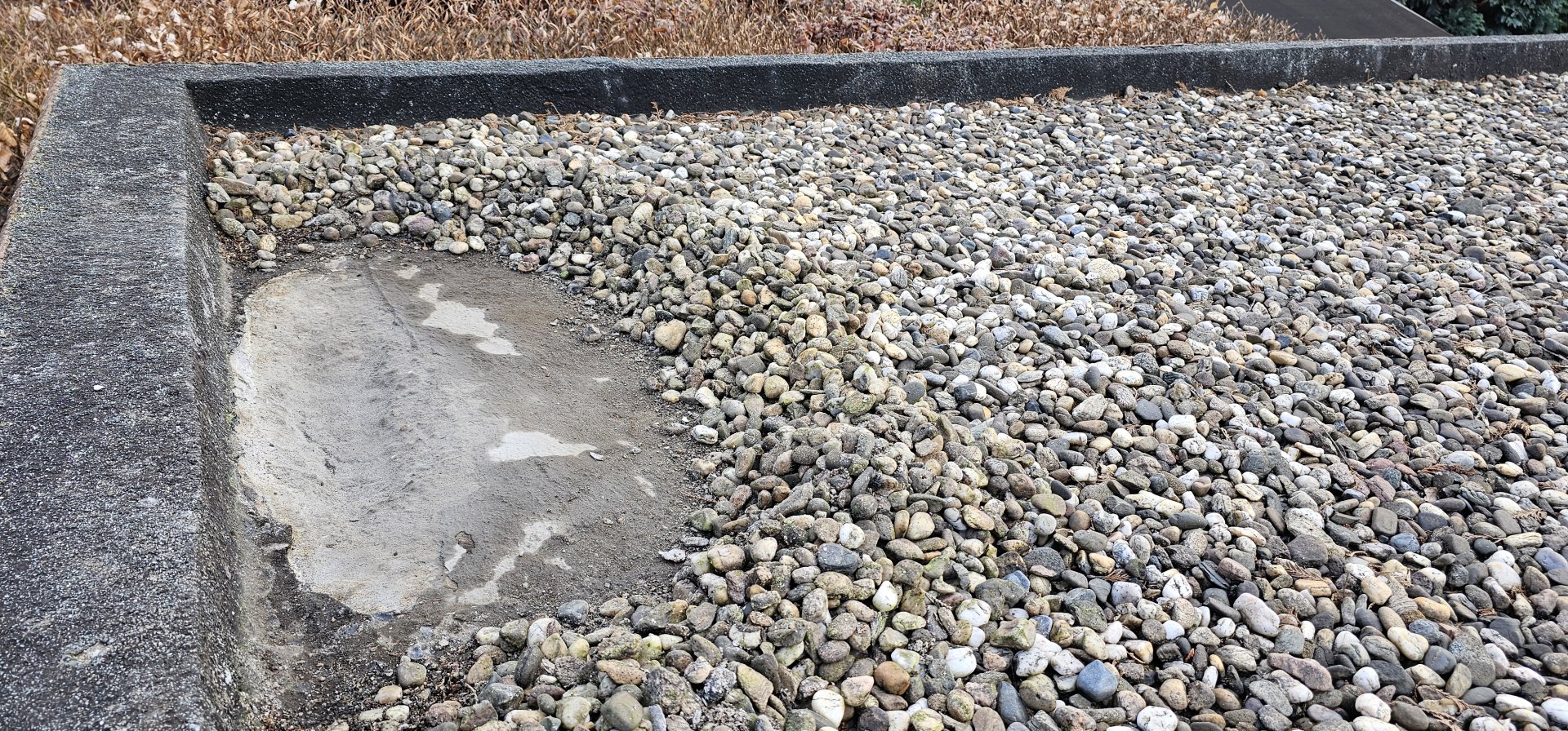

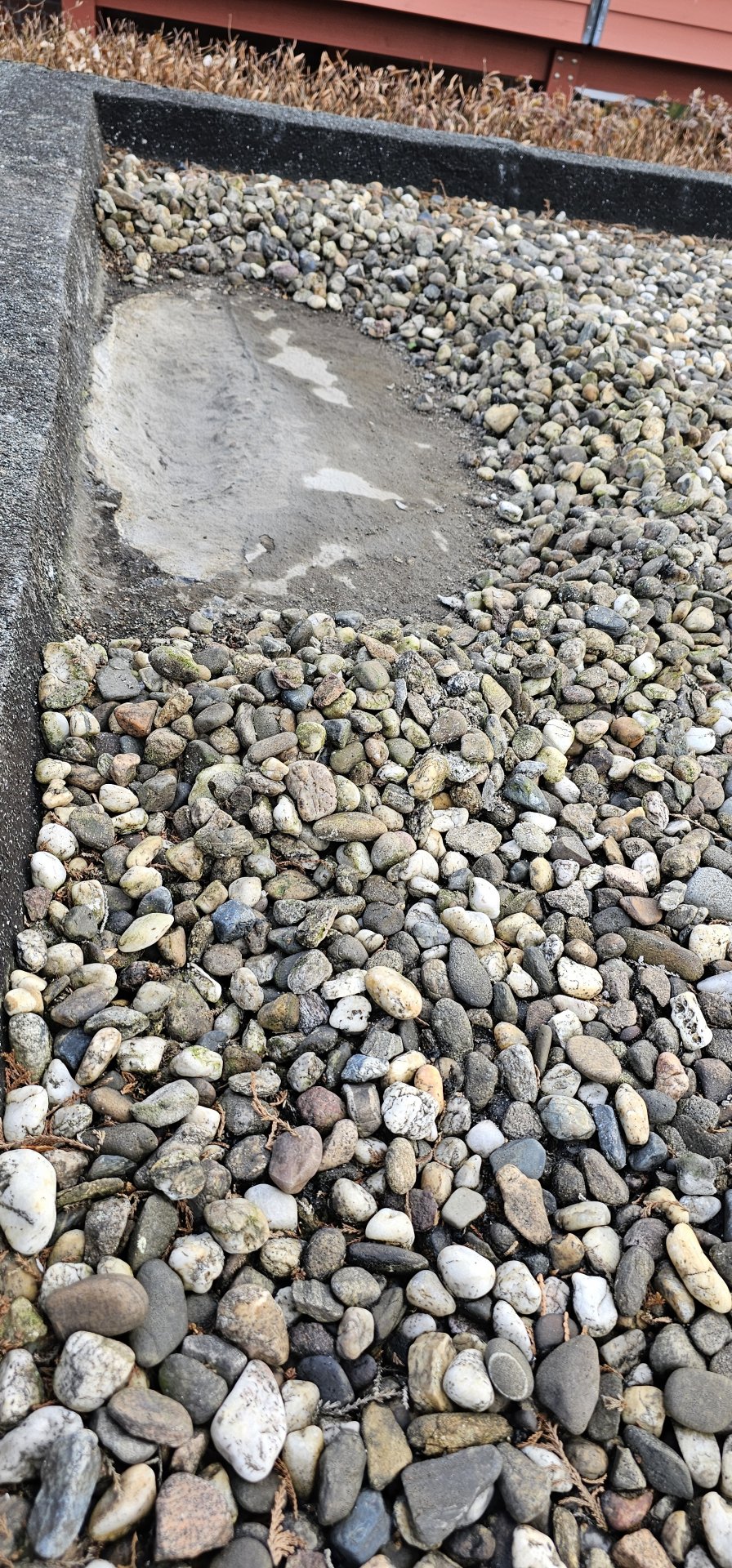

    Hallo, ich habe am Dach meiner Fertigteil - Doppelgarage eine Undichtigkeit festgestellt. Der Deckenbeton war bis in eine Tiefe von ca. 5 cm angegriffen (s. Bilder) und konnte mit einer Spachtel entfernt werden. Das entstandene Loch soll verschlossen werden und die Beschichtung über der schadhaften Stelle erneuert werden.
    Leider habe ich bezüglich des in Frage kommenden Materials für die Reparatur des Loches und der Beschichtung noch keine Erfahrungen und wäre dankbar für hilfreiche Hinweise.
