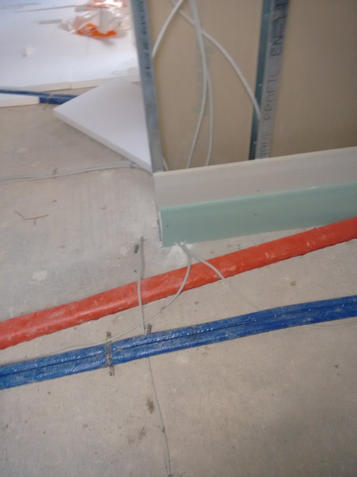

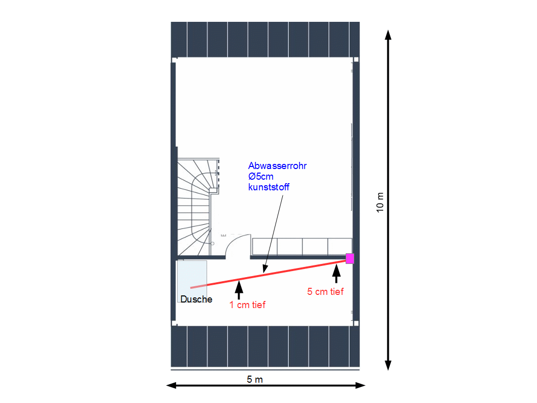

    Ich bin neu hier und hoffe, dass Sie mir helfen.Unser Reihenhaus ist gerade im Bauphase. Wir haben ein Badezimmer im Dachgeschoss geplant. Aber das Problem ist die Abwasserrohr für Duschkabine. Der Elektriker hat in der Betondecke eine Schtlize gemacht, um das Abwasserrohr zur Hauptabwasserrohr zu anschließen, ohne Vorschlag von die Architekt und die statischen Anforderungen uberprufen. Er hat gesagt, es ist normal.
    Aber ich bin nicht zufrieden mit die schtlize und besorgt über die Stabilität der Struktur und feuchtigeit Durchdringung in der Betondecke. Das betondecke ist 20cm stark. der Schlitz ist 4 Meter lang, von 1cm tief auf einen siete bis 5cm tief zur anderen Seite für Abwassergefalle. Er hat der Stahlstangen in beton nicht geschnitten. (bitte im bild siehen: Rot ist die Rohr mit PE-Isolierschlauch)
    Über die Betondecke kommt noch zusätzlich 15cm (Dämpfung, fußbodenheizung, estrich und fliesen)
    Welche Probleme sollten ich nach einigen Jahren erwarten mit Stabilität die Rohbau und Wasserleck oder Feuchtigkeit in die betondecke ?
    Vielen Dank im vorus für Ihre Antworten.

    Ich frage mich gerade was der Elektriker mit der Abwasserleitung zu tun hat. Sind doch zwei verschiedene Gewerke.
    Zur Feuchtigkeit.
    Wenn eine Leitung (Wasser oder Abwasser) undicht wird dann hast du mit oder ohne Schlitz im Boden die gleichen Probleme.
    Zur Stabilität da wende dich am besten an den Architekten oder den Statiker. Die können das vor Ort am besten entscheiden.

    Feuchtigkeit ist kein Problem, sofern das Abwasserrohr vernünftig verlegt wurde. Wenn das undicht wird ist es auch egal ob der Beton mal geschlitzt wurde.
    Den Handwerker der ohne zu fragen eine Betondecke bis 5cm Tiefe schlitzt würde ich mit einer gepflegten Fußbewegung von der Baustelle schmeißen.
    Mängelanzeige schreiben, und einen Statiker konsultieren.
    Es wundert mich dass da in den obersten 5cm keine Bewehrungseisen (Stahlstangen) liegen.
