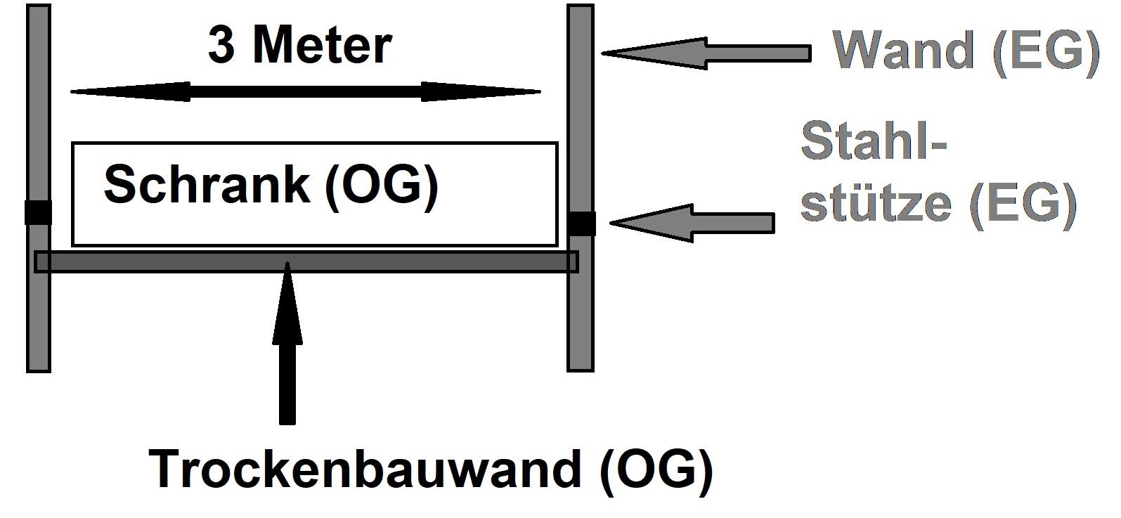

    Schrank steht auch meist an einer Wand. da ist die Belastung fuer die Decke eher unkritisch.

    Das macht nur Sinn, wenn unten drunter da auch eine Wand ist. Ansonsten eher unguenstig.

    Da stimme ich zu. Direkt unter der betreffenden Wand ist keine Wand im EG. Ist aber seitens Baufirma, Architekt und Statiker von vornherein so geplant gewesen. Wohl bemerkt: als Ankleidezimmer. Da haben wir als Bauherren nichts dran verändert. Was ich allerdings sagen kann:
    Die betreffende Trockenbauwand im OG, an der der Schrank steht, ist 3 m lang (also praktisch so lang wie der Schrank) und jeweils links und rechts an den Seiten sind unten drunter im rechten Winkel sowohl Wände als auch Stahlstützen in der Geschossdecke. Ich habe das mal laienhaft in einer Skizze gezeichnet.
    Die Geschossdecke muss an der Stelle sozusagen 3 Meter "überbrücken" mit einem höheren Gewicht als 150 kN/m².

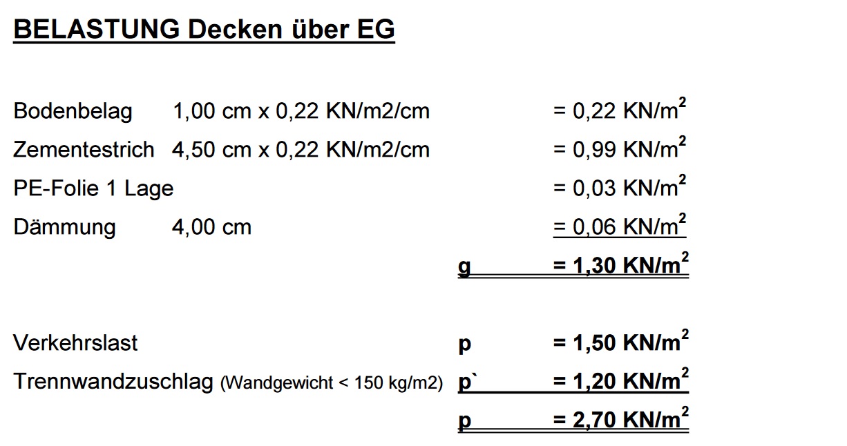

    Formal ist es aber so, dass -wenn leichte unbelastete Trennwände auf der Decke stehen- ein
    Trennwandzuschlag zur Nutzlast bei der Deckenberechnung zu berücksichtigen ist.
    Dieser Zuschlag ist abhängig vom Wandgewicht der Trennwand.

    Wenn ich die entsprechenden Punkte in meinem 150 Seiten langen Statikdokument als Laie korrekt verstanden habe, ist das gemacht worden. Die 150 kN/m² sind also reine Verkehrslast.
