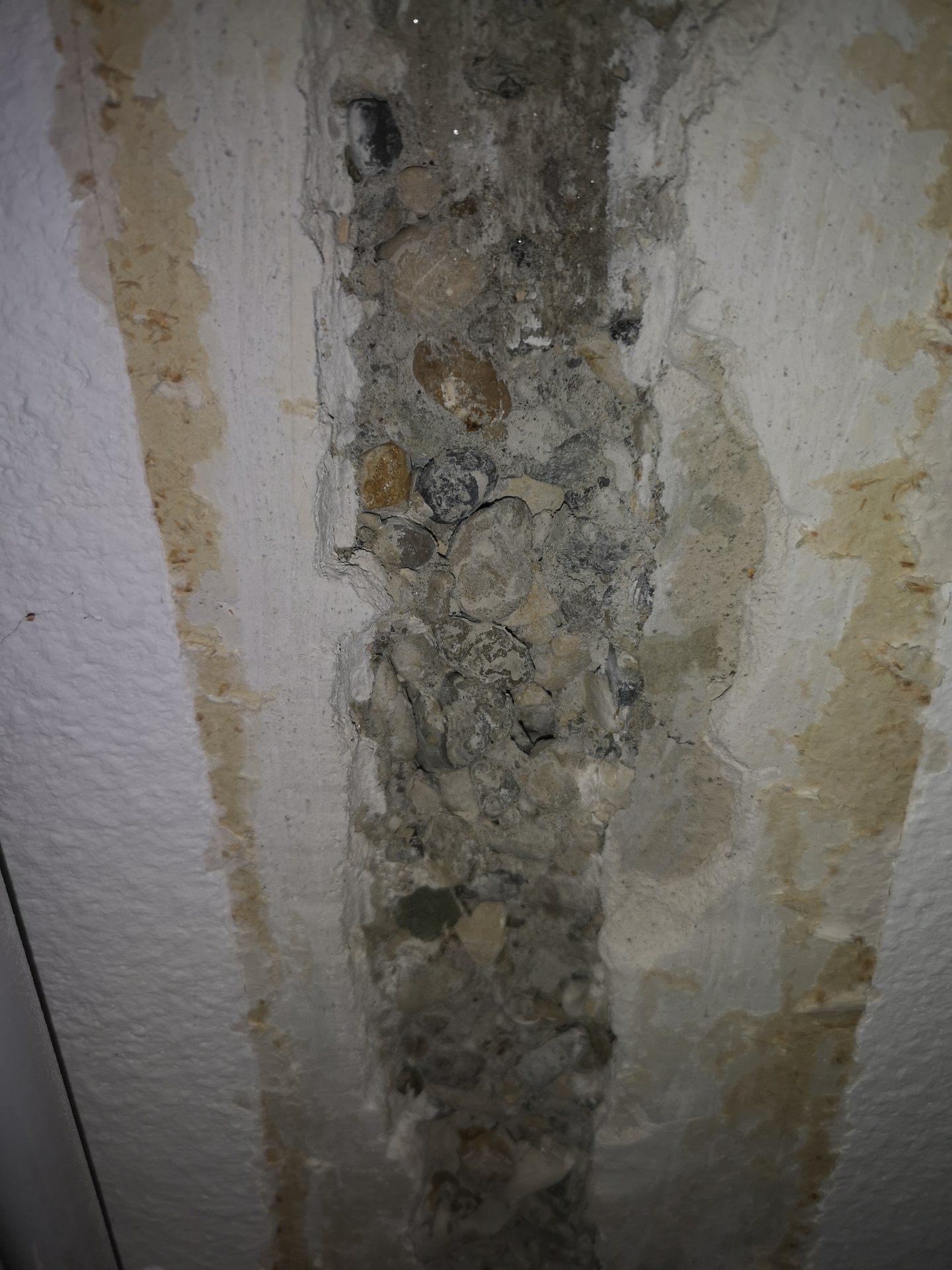

    Hallo Zusammen,
    Ich bin am austauschen einer elektrischen Flachbandleitung in einer Betondecke bzw. der Unterseite einer zwischenplatform im Treppenhaus. Nach dem abtragen des Putzes, in dem die Leitung gelaufen ist, ist nun der Beton auch etwas abgetragen worden. So dass jetzt die groben Steine vom Beton rausschauen. Siehe Bild. IMG_20251004_105510.jpg
    Kann ich das einfach wieder verputzen oder muss ich den Beton separat verschliesen bzw. Versiegeln?
    Gruß Mike.

    Ja.
    Nein , solange keine Bewehrung sichtbar ist , braucht es keine weiteren Maßnahmen.

    Vielen Dank für deine Antwort.
    Meinst du ich kann da sogar noch nen Zentimeter weg nehmen, so dass ich eine NYM Leitung verlegt bekomme, vorher war da ne Flachbandleitung drin, NYM wäre mir aber lieber. An sonsten mach ich es so, wie es die letzten 30 Jahre auch gehoben hat.

    Solange du nicht an der Bewehrung schneidest , bleibt es unproblematisch, in der Regel bekommst NYM noch unter in kleinen Querschnitten,
    und wenn du nah bist an der Bewehrung halt Korrosionschutz und mindestens Zementmörtel als erste Fülllage verwenden, alternativ baust halt den Putz stärker auf im gesamten Absatz / Podest , es gibt nur eine Einschränkung falls du im Mehrgeschoss oder Vermietung bist , nicht jedes NYM Kabel ist da zugelassen und es fordert eine Mindestüberdeckung mit Putz hinsichtlich Brandschutz.

    Ne ist nicht zur Miete, das Haus ist auch schon etwas älter. Dann weiß ich jetzt auf jeden Fall was zu tun ist.
    Vielen Dank für deine Hilfe, hat mir sehr weiter geholfen.
