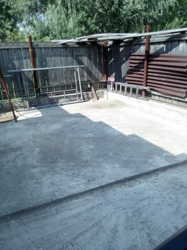

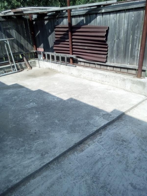

    Habe heute mal in die Grube geschaut sieht nicht schlecht aus
    Damals beim Betonieren habe ich keine Stahlarmaturen sondern aus Glasfaser genommen.
    Beim ausleuchten ist kein Rost oder schlechte stellen.

    So sieht es aus

    Mail an einen Statiker oder ähnlich geht schlecht kann kein Chinesisch oder Mongolisch !
    Da es in der Grube Warm ist und aussen sehr kalt habe ich mich entschieden
    14 mm Glasfaser Armaturen in 20 cm Quadrat zu legen, sollte eigentlich nur ein Sitzplatz werden. Zur Isolierung habe ich Anfang Winter reichlich Schnee drauf gemacht und der Einstig Deckel ist Massiv isoliert!

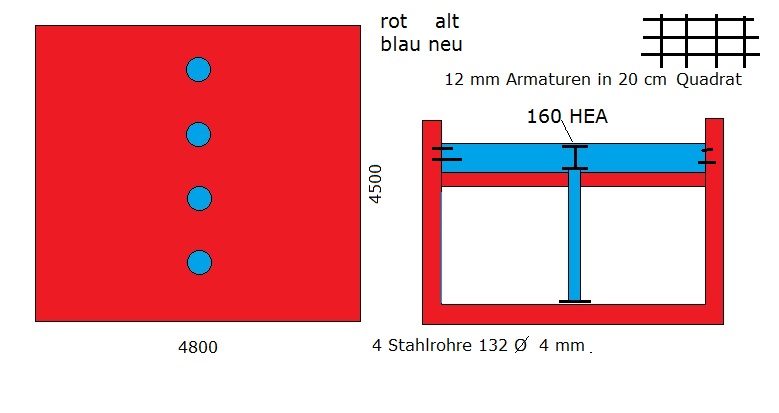

    Ich habe mich jetzt entschlossen 4 Kernbohrungen zu machen 132 mm Stahlrohre stellen die Rohre noch mit Beton füllen Breitflachstahl anschweissen und darauf einen 160 HEA Träger legen. In die seitlichen vorhandenen Fundamente die über den Grubenrand rausgehen Löcher Bohren für Armaturen alles mit 12 mm Armaturen in 20 cm Quadrat legen 20 cm Beton drauf und fertig .
    Das ist die Kostengünstigste Variante habe alles gerechnet kostet inkl .Arbeit und Beton 250 Euro
    Habe auch noch mal genau gemessen 4800 x 4500 also unter 6 Meter.

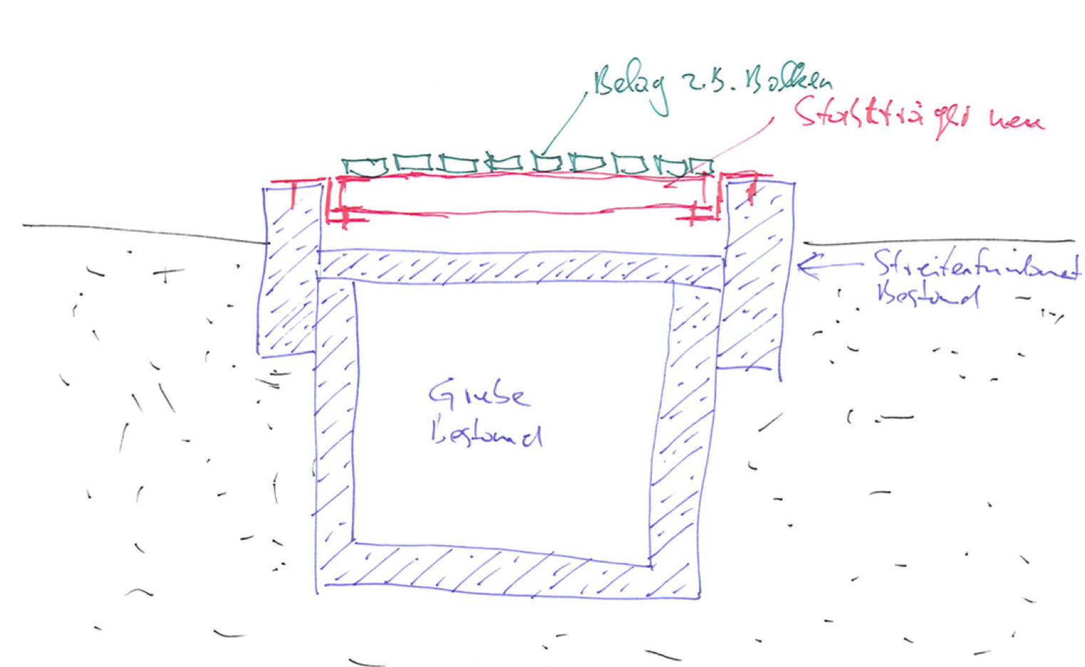

  18. #38 kleinstein, 25.07.2018
    kleinstein
    kleinstein
    20.07.2018
    12
    Maschinenschlosser
    Altai Gebirge
    Aussteiger
  19. #39 Fabian Weber, 26.07.2018
    16.599
    6.624
    Mach es so...dann bist Du unabhängig von der Grube.
