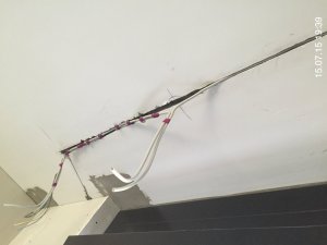

    Hallo, ich hätte eine Frage an die Profis.
    Meine Betondecke (Neubau) wurde nachträglich an bestimmten Stellen geschlitzt, das war notwendig um nachträglich zusätzliche Lichtauslässe zu platzieren. Foto anbei!
    Laut Bauleiter sind diese bedenkenlos da die Betonüberdeckung 2,5cm beträgt und die Schlitze ca 2cm tief sind.
    Ist diese Ausführung bedenkenlos oder muss ich mir hier Sorgen machen? Die Stellen wurden nachträglich alle zugespachtelt.
    Vielen Dank für eure Antworten.

    Hat die Decke Brandschutzanforderungen?

  5. #5 Fabian Weber, 23.10.2020
    16.574
    6.613
    Einfamilienhaus?

  7. #7 Fabian Weber, 23.10.2020
    16.574
    6.613
    Wenn das Geschoss darüber nicht zu Eurer Wohnung gehört, dann könnte es sein, dass sich das mal unter brandschutztechnischen Gesichtspunkten mal anschauen muss.
  8. #8 Fred Astair, 23.10.2020
    12.887
    6.721
    ...und auch unter statischen Gesichtspunkten und vor allem unter rechtlichen. Wem gehört die Decke? Jetzt sag nicht mir, Mr.Sponge. Das tut sie nur, wenn Dir das gesamte Haus gehört.

    Oberhalb von mir ist eine Dachterrasse, gehört also zu einer anderen Wohnung. Statisch wäre es nur ein Problem wenn die Eisen durchtrennt wären oder?

  12. #12 Fabian Weber, 23.10.2020
    16.574
    6.613
    Wenn der Brandschutz nicht gewährleistet ist, weil dort die Betondeckung fehlt ist selbstverständlich auch die Statik im Brandfall nicht gegeben.
    Du musst rausfinden ob es eine F-30 oder F-90 Decke oder so ist.

  14. #14 Gast56382, 23.10.2020
    Gast56382
    Gast56382 Gast
    Das wird schon nicht Zusammenkrachen. Aber falls es Filigranelemente sind, darf man die nicht einfach von unten Einschlitzen. Heutzutage geht es nicht um Totalversagen eines Bauteils sondern um die Durchbiegung. Die Durchbiegungssicherheit, bzw. die gerechnete Toleranz ist damit lt. Statik so nicht mehr gegeben. Was du daraus machst, ist deine Sache oder halt die des rechtmäßigen Eigentümers.

    Kann sowas wieder repariert werden?
    Wie gesagt, es geht eigentlich nur um die Überdeckung welche an der Stelle natürlich fehlt, das Stahl ist sicher unbeschädigt
  16. #16 Gast56382, 23.10.2020
    Gast56382
    Gast56382 Gast
    Ich kann dir dazu nichts sagen, hab die Statik nicht gerechnet. Dazu musst du fachlichen Rat einholen, der die Unterlagen sichtet, wo und wie hoch dort die Lastanahmen sind, waren. Dort wo die Schwächung aufgetreten ist. Daraus ergibt sich dann ein Bild. Es gibt sicher Bereich die unbedenklicher als andere sind. Auf den Bildern sieht man ja auch nicht viel.

    Österreich
    Ist es eigentlich möglich diese Schlitze wieder zu “reparieren“ ? Kann eine Stahlbetondecke überhaupt repariert werden?
  19. #19 simon84, 25.10.2020
    23.485
    7.029
    Sowohl Schäden in der Beton Überdeckung als Schäden an Bewehrung können von fachbetrieben instandgesetzt werden.
    Kommt in Wohnhäusern eher selten zum Einsatz, im Straßenbau sehr üblich, Tunnel, Brücken, einschleifer etc
