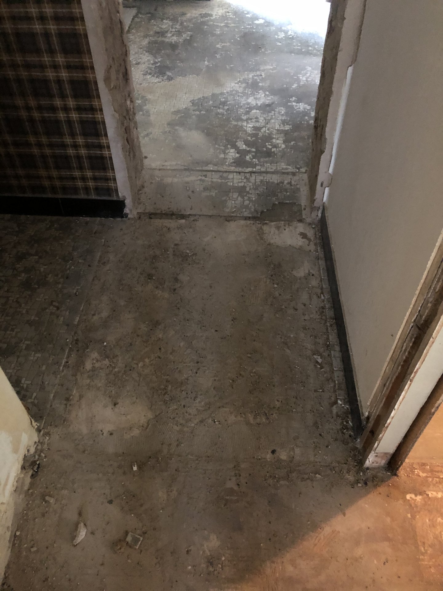

    Hallo und guten Abend,
    brauche mal wieder Hilfe bei meiner Sanierung......
    Wie in meinen früheren Fragen erwähnt:
    Altes Haus Bj 30
    Betondecken 14 cm
    Anbau 1965
    Betondecke 18 cm
    Unterkellert, mit gemauerter Wand unter dieser Decke.
    Nach dem rausreißen der alten Fußbodenbeläge und ausstemmen der Estrich Böden ist jetzt der Dicken Unterschied der angegossenen Betondecke im Übergang altes Haus zum Anbau genau diese 4 cm:mauer
    Zwar leicht abgeschrägt, aber vorhanden.
    Auf Grund meiner gewünschten Fußbodenheizung, der ganzen Türen und einer schönen alten Holztreppe im Altbau kann ich dieses 4 cm im Altbau nicht auffüllen:yikes
    Wie würdet Ihr das Problem ( Kosten mal außer Acht gelassen ) lösen????
    Beton 4 cm abfräsen lassen? Natürlich nur, wenn mein Statiker es erlaubt.
    Türen und Treppe neu?
    Im Wohnzimmer halt keine FBH? Blöd!!
    Irgendwie eine „langgezogene“ Schräge zum Höhenausgleich eingießen lassen?
    Eine 4 cm Stufe vom Flur (Altbau) ins Wohnzimmer (Anbau)?
    Ich bin echt ratlos, vielleicht habt ihr ja eine zündende Idee:bounce:
    Im Voraus schon mal vielen Dank:28:

    @Fabian Weber
    Ja, wollte überall eine FBH (die mit dem integrierten Wärmeleitblech zb Joco) im Trockenestrich Verfahren verlegen. Max Höhe 70 mm incl Bodenbelag.
    Zusätzliche Dämmung nicht unbedingt nötig, da das Haus komplett unterkellert ist und wir den Keller mit heizen wollen/müssen.
    Dann müsste ich allerdings mit 2 verschiedenen Systemen fahren......
    @Donpepe
    die Handwerker haben wohl damals die Höhe der Betondecke im Anbau dem kompletten Bodenaufbau im Altbau angepasst und deswegen ist der Beton 4 cm höher.
    Im Altbau war der komplette Boden Aufbau 4 cm höher. Das haben sie wohl durch die Dicke der Betondecke ausgeglichen, oder einfach falsch gegossen..... lässt sich nicht mehr klären.
    Überall gleich hoher alter schwimmender Estrich, nur eben im Altbau eben 4 cm dicker (von Unterkante) ausgeführt .
    Vorm Sanieren war von oben drauf gesehen alles eine Höhe:motz
    Im Keller ist alles eine Höhe, kein Versatz!
    So hätte ich also im Altbau 70 mm und im Anbau nur noch 30 mm für die FBH......
    Beide Räume sind türlos verbunden
    VG
    Andreas

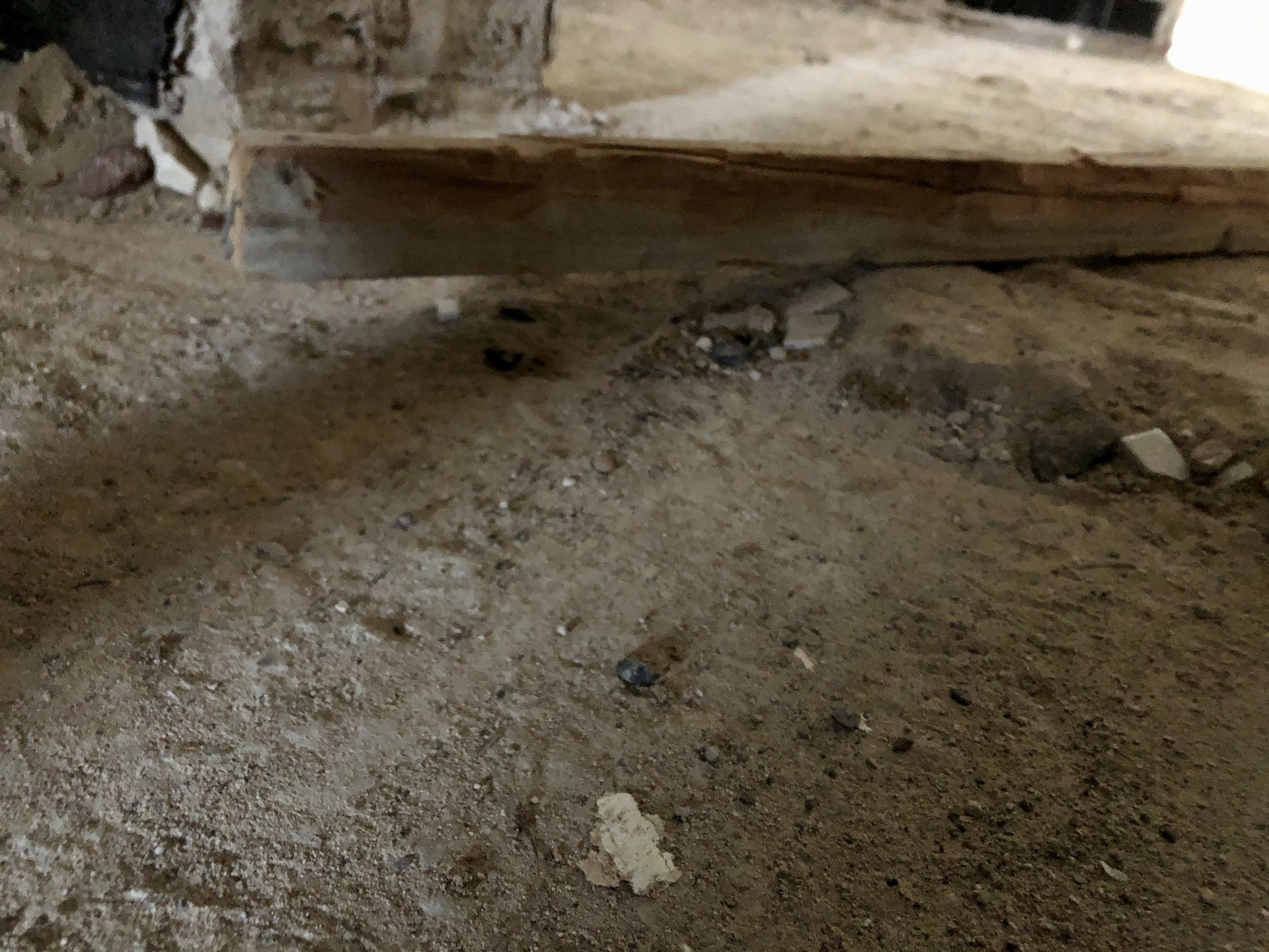

    F282812C-D01D-4F23-AF1A-4C7105BB72D0.jpeg 53EFE6E6-026C-4E84-BFA7-6CB8629331F2.jpeg
  7. #7 Heinrichhoernchen, 11.12.2019
    Heinrichhoernchen
    Heinrichhoernchen
    25.11.2019
    29
    Selbstständig
    Herford
    Hier mal 2 Bilder Übergang Alt zu Anbau
    Holzlatte zwar nicht wirklich gerade, aber besser als ohne....

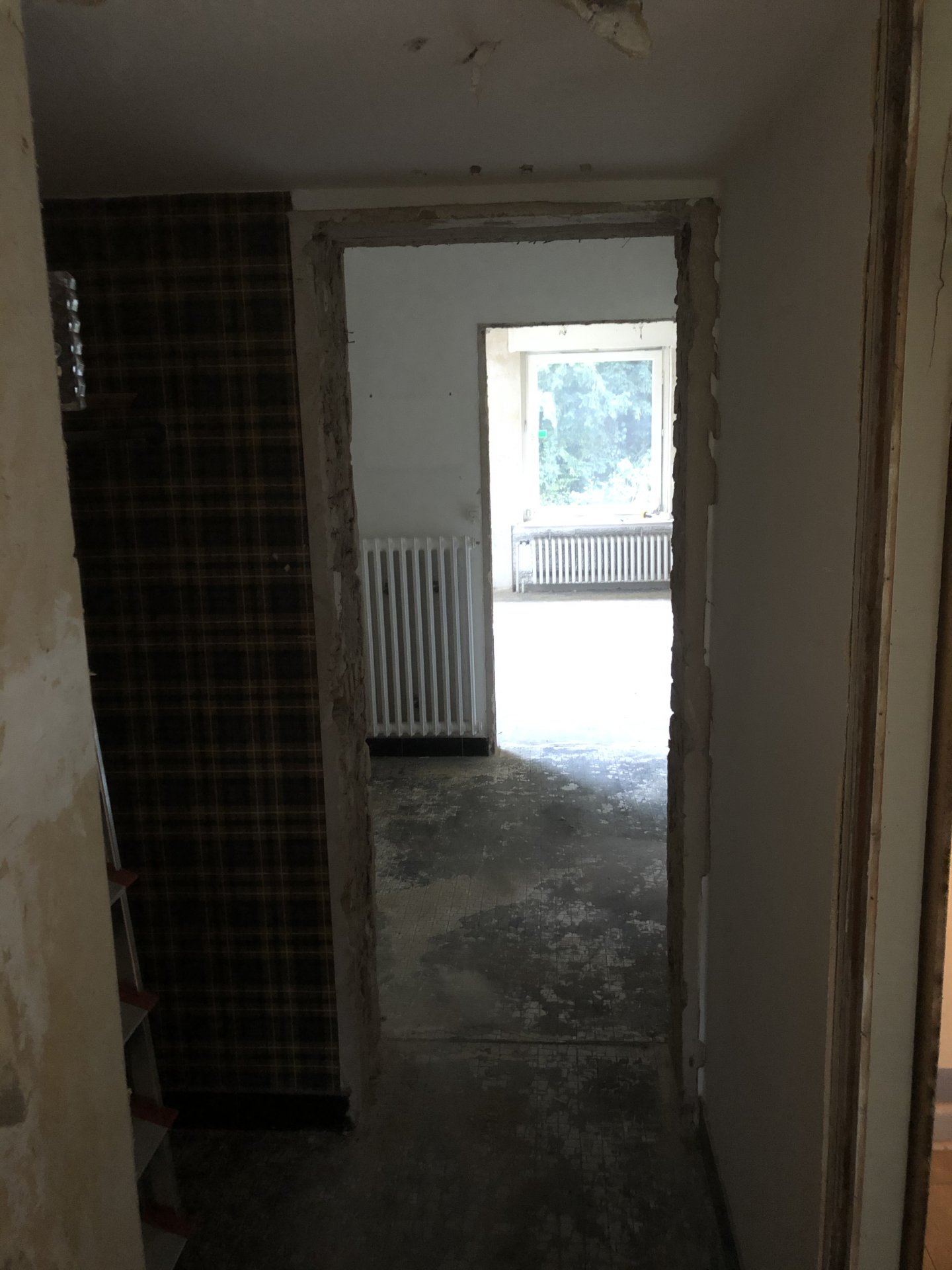

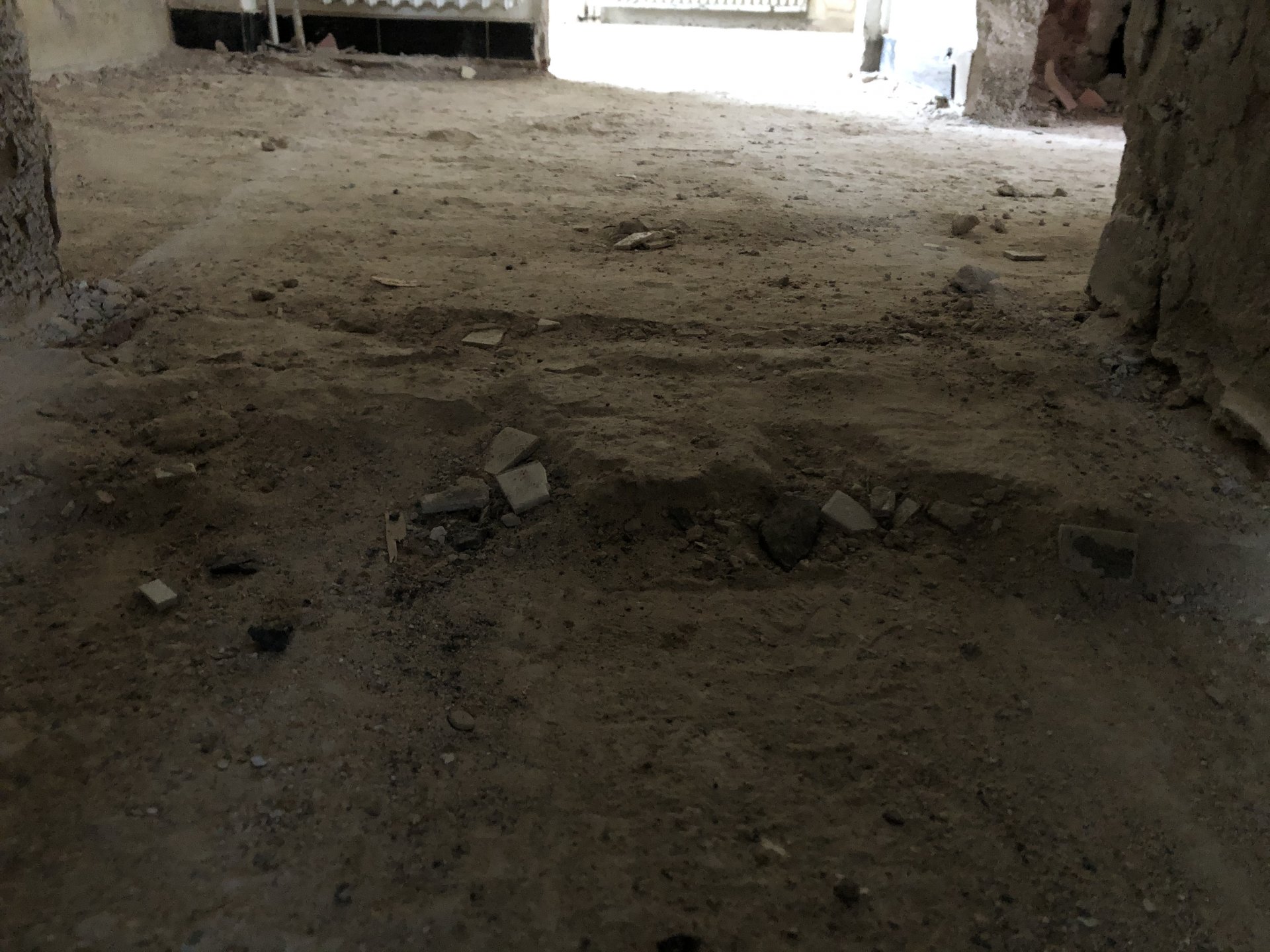

    759A3C24-E386-4EDC-8DBD-8591ECA38C04.jpeg 088B6B05-88BC-4290-831B-7474A264744B.jpeg
    vor dem Entfernen des alten Estriches

    Moin du könntest auch den Boden im Altbau Mit Hartschaumplatten auf das gleiche Niveau vom Anbau bringen und dann komplett im Dünnschicht verfahren arbeiten. Sprich Noppenplatten für Fbh und als Estrich Faserverstärkte Nivelliermassen oder Calciumsulfatestriche. Damit kannst du ab 20mm einen stabilen Estrich verlegen. Kostet allerdings ne Menge aber du sagtest ja die Kosten außen vor lassen.
