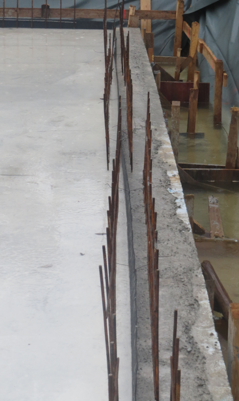

    sobald es bei uns wieder wärmer wird, sollen die Kellerwände (d=24cm) betoniert werden. Leider steht die Anschlussbewehrung an einigen Stellen etwas versetzt, sie Foto). Wird die Verschalung jetzt gestellt, ist die Betonüberdeckung in einigen Bereichen nur 2cm.
    Ich würde die Wände gerne dicker machen, dann passt auch die Überdeckung. Gibt es Abstandhalter für die Verschalung auch in 26cm? Oder sind 2cm Überdeckung auch i. O.?
    Ich habe mit dem Bauleiter gesprochen: "Das ist fast immer so. Sollte die Bewährung nicht reinpassen, wird die abgeschnitten und weiter innen neue Bewährung eingeklebt." Ist das eine Lösung? Gefällt mir persönlich überhaupt nicht.

    Also ich glaub kaum das überhaupt noch eine Überdeckung gibt…
    Eine nachträgliche Bewehrungsanschluss ist möglich wird aber nicht fachgerecht gemacht werden nach dem man sieht was alles bei dir planlos gemacht wurde…

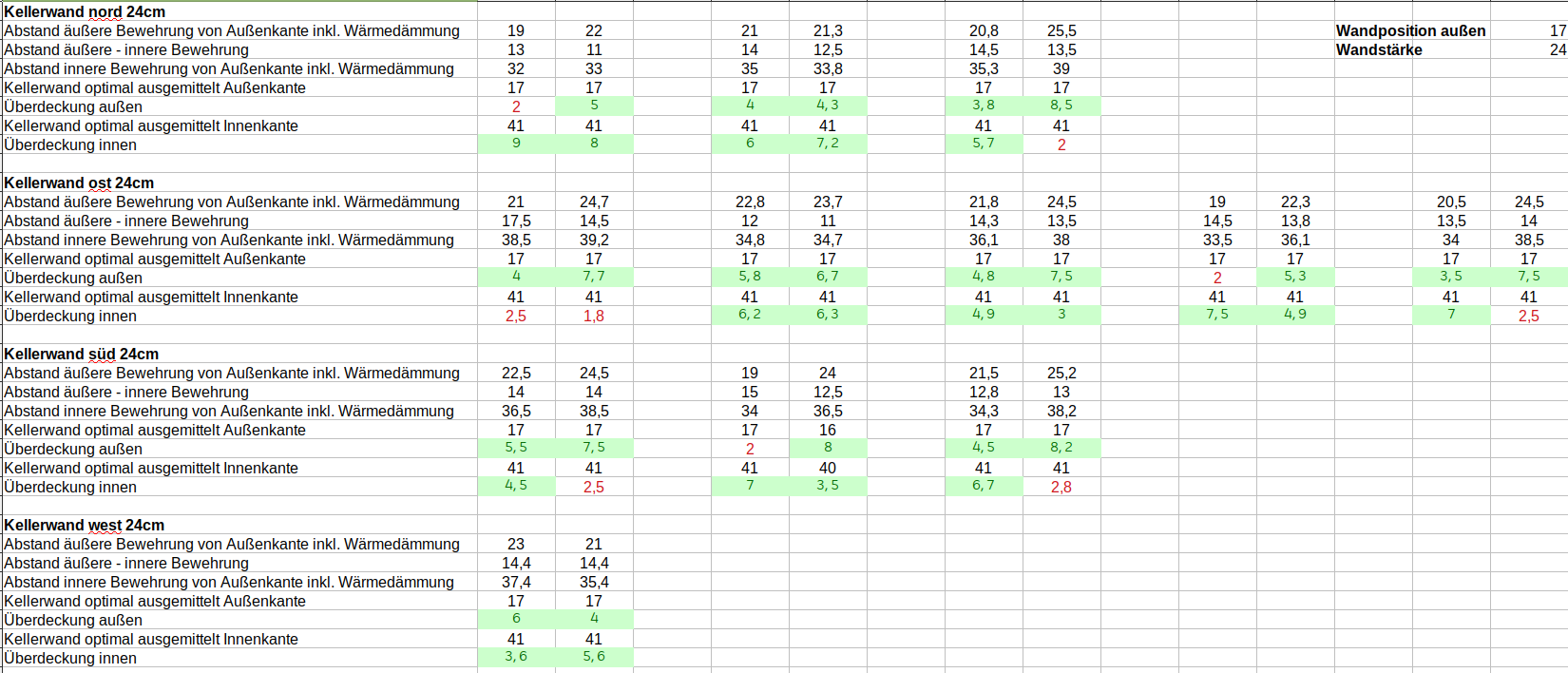

    Hab mal die Anschlussbewehrung ausgemessen. Jeweils den Anfangs und den Endpunkt jeweils einer Matte. Die Spaltenpaare sind immer eine Matte (Anfangs- und Endpunkt). Die Ostwand zum Bsp. hat 5 Anschlussbewehrungsmatten in Reihe.

    Die notwendige Betondeckung wird unterschieden in cmin und cnom. Cmin ist die Mindestdeckung und darf nicht unterschritten werden, sonst ist das ein erheblicher Mangel weil die Dauerhaftigkeit eingeschränkt wird.
    Nun kommt es auf die Einbausituation an, die notwendige Betondeckung findest du in der Statik. Wenn du die Befürchtung hast, dass die unterschritten wird, dann solltest du den Mangel rügen und der Unternehmer soll/ muss dir das Gegenteil darlegen.
    Wenn wir dem Keller mal die Expositionsklasse XC2 unterstellen (kommt u.a. auch auf die Nutzung an) dann hätten wir 20mm Mindest(!)deckung und 30 bzw. 35mm Nominal(!)deckung. Die Nominaldeckung sollte vor dem betonieren eingehalten werden, damit die Mindestdeckung durch kleinere Fehlstellen nicht unterschritten wird.
    Ohne Zuschlag (also der Nominaldeckung) kann das nicht garantiert werden. Also 20mm vor Einbau sind eigentlich zu wenig, 18mm auch.
    Immer unter der Voraussetzung dass XC2 vorliegt.

    Unabhängig von der Statik müssen also 20mm Mindestdeckung vorhanden sein. Dann werde ich den Vorschlag machen, dass die Wand so positioniert wird, dass die Deckung außen 30mm beträgt. Innen sollen sie die Bewährung, die nicht den Mindestabstand 30mm hat, abtrennen und in das Wandinnere versetzen. Voraussetzung hier muss natürlich sein, dass die abgetrennte Anschlussbewährung keinen Einfluss auf die Statik hat. Das werde ich morgen mit dem Statiker klären.

    Lass doch einfach die paar Eisen neu einkleben. Das ist ja durchaus eine fachgerechte Lösung.

    Inzwischen sind die Kellerwände in 24cm betoniert worden. Wir haben die Wände von Technikraum und Werkstatt ca. 2cm schief gestellt und 2 Bewehrungsstäbe auf der Innenseite an der Oberkante Bodenplatte abgetrennt (in Absprache mit dem Statiker). Direkt vor dem Betonieren war dann überall ordentlich Platz zur Verschalung. Ich denke so passt es ganz gut und vor allem außen haben wir immer >3cm Überdeckung.
