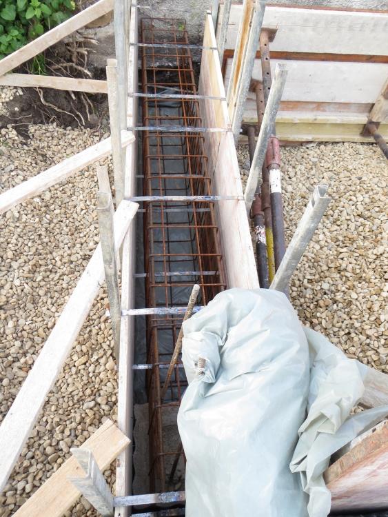

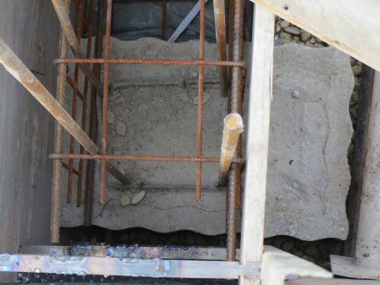

    mein Mann und ich bauen ein EFH als DHH an eine bestehende DHH mit Hilfe eines Architekturbüros und Einzelvergabe. Zum Schutz der anderen DHH ist nur eine Teilunterkellerung vorgesehen. Derzeit werden die Fundamente für den nicht unterkellerten Bereich erstellt.
    Gestern wurde ein Teil des Fundaments gegossen, bei dem wir Bedenken hinsichtlich der Betondeckung haben. Nach Aussage des Rohbauers wurde vor dem Gießen an der Bewehrung nichts mehr geändert (die angehängten Fotos sind vom Vortag, das erste dient nur zur Orientierung, die Folie lag vielleicht nicht ganz zufällig genau auf der problematischen Ecke).
    Wir meinen, dass die Betondeckung an der rechten unteren Ecke nicht ausreichend sein kann. Der Statiker hatte eine Betondeckung von größer oder gleich 2 cm angegeben. Unser Architekt meint, wir sollten uns nicht so anstellen, im Bau gebe es halt Toleranzen und genauer ginge es nicht.
    Was meint Ihr dazu? Kann man da wirklich noch von Toleranz sprechen? Wir sind selbst ganz unsicher, ob wir zu genaues Arbeiten verlangen, aber da schon einiges schief gegangen ist bei der Erstellung des Kellers, sind wir jetzt etwas nervös.
    Und was kann man Eurer Meinung nach nun, da leider schon gegossen wurde, tun? Reicht es, einfach eine Dickbeschichtung aufzubringen, wie dies unser Architekt vorgeschlagen hat (das Fundament steht im Kies und wird bestenfalls Bodenfeuchte abbekommen)?
    Sollten noch Angaben oder Bebilderungen fehlen, lasst es mich bitte wissen. Ich bin leider völliger Baulaie und weiß nicht, was u. U. noch erforderlich sein könnte.
    Vielen Dank für jeden Hinweis!

    wo hat den dein architekt studiert?? klar gibt es auf dem bau toleranzen, aber der Statiker hat die betondeckung nicht umsonst gewählt. diese dient in erster linie dazu die bewehrung vor dem "wegrosten" zu schützen. in ihrem fall ist dies nicht mehr gewährleistet da, wenn ich das richtig sehe die bewehrung direkt an der schalung anliegt. dies sollte eine seriöse baufirma allerdings auch wissen. dem würde ich auch mal auf den zahn fühlen. mein rat an dich: schilder die situation mal dem statiker. du hast ja die fotos. mit dickbeschichtung draufschmieren ist es meiner meinung nach nicht getan.

    Ein Fundament würde ich in Bezug auf Bewehrungskorrosion der Expositionsklasse XC2 nach DIN 1045-2 zuordnen. Das bedeutet, dass ein Mindestmaß der Betondeckung von c min = 20 mm eingehalten werden muss. In der Planung wird ein Vorhaltemaß von 15 mm angesetzt, so dass sich ein Verlegemaß von c nom = 35 mm ergibt (d.h. auf der Baustelle werden Abstandshalter mit einem Größenmaß von 35 mm verwendet).
    Aber ausdrücklich: geschuldet wird c min. D.h. wenn 20 mm eingehalten sind ist das in Ordnung. Nach dem Foto scheint das an der Stelle aber nicht so zu sein, daher ist das ein Mangel (schriftlich anzeigen !) und muss entsprechend behoben werden.
    Die Einhaltung der Betondeckung ist eines der wichtigsten Kriterien für die Erzielung der vorgesehenen Dauerhaftigkeit, neben der gründlichen Nachbehandlung. Leider wird häufig bei beidem geschludert ...
    Du hast mit dem Chef der Baufirma telefoniert und er wollte es nicht hören. Drum Mängelanzeige per Brief.
    Immer merken: Wer schreibt der bleibt, wer telefoniert verliert.

    Uns stellt sich jetzt die Frage, wie der Mangel "entsprechend behoben" werden kann, ohne das gesamte Fundament abzureißen, was wir vermeiden möchten.
    Es wurde ja schon gesagt, dass die vom Architekten vorgeschlagene Maßnahme (Dickbeschichtung über die Ecke) nicht ausreichen wird. Hat zur Beseitigung des Mangels vielleicht noch jemand eine Idee?

    Für den Korrosionprozess müssen mehrere Faktoren zusammenkommen, und zwar
    - Vorhandensein von Feuchtigkeit
    - Vorhandensein von Sauerstoff
    - Depassivierung der Bewehrung (z.B. durch Karbonatisierung, also Eindringen / Diffusion von Kohlendioxid in den Festbeton bis zur Bewehrung)
    Kann man einen Faktor ausschliessen, ist der Korrosionsprozess nicht mehr möglich.
    Feuchtigkeit ist im Beton und im Boden vorhanden. Die Feuchtigkeit vom Boden könnte man durch Bitumenanstrich oder besser durch eine Schweißbahn ausschliessen und die Wand trocknet mit der Zeit ab.
    Sauerstoff ist immer vorhanden, da lässt sich nichts drehen dran.
    Das Eindringen von CO2 kann man durch eine sog. "Karbonatisierungsbremse" verhindern. In der Betoninstandsetzung werde hier häufig sog. OS5b-Systeme verwendet, die aus elastischen, kunststoffmodifizierten Schlämmen mit einer Auftragsstärke von mind. 2 mm bestehen. In wie fern ein Bitumenanstrich den CO2-Zutritt dauerhaft verhindert, kann ich nicht sagen. Eine Schweißbahn könnte dies aber auch leisten.

    Der Aufwand ist natürlich schon ganz beträchtlich, aber sicher sinnvoll. An dieses Bauteil kommt man später ja nicht mehr heran!
    Wenn der BU sich schon mehrfach "Patzer" geleistet hat, ist es nun wohl an der Seit an seiner Kompetenz zu zweifeln. Ihr seid schließlich erst bei den Fundamenten, also ganz am Anfang. Wie wird das weitergehen?
    Ein offenes Gepräch -erstmal mit dem Architekten- tut Not. Schließlich werden noch mehr schadensträchtige Bauteile (Keller!) folgen.

    na dann schau Dir noch mal das Bild 'Bewehrung1.jpg' an, dann weißt Du was der Architekt und der BU von einer Sauberkeitsschicht und von Abstandhaltern so halten.
    Ich sehe dort die unteren Bügel direkt auf einer Folie liegen.
    Durch das Gewicht der Bewehrung scheint sich die Folie an den Auflagerstellen nach unten zu drücken, was wiederum den Anschein erweckt, dass der Untergrund nicht fest genug ist.
    Durch die Dellen in der Folie kann sich darin Feuchtigkeit sammeln, die nicht nach unten versickern kann (wg. der Folie) und in diesen Pfützen liegt jetzt die Bewehrung.
    Desweiteren sieht es auf dem Foto so aus, als ob in dem Bewehrungskorb oben 2 zusätzliche Längsstäbe eingelegt wurden, jedoch nicht unten... ??
    Ob ich's richtig sehe, würde nur der Bewehrungsplan und die Statik sagen.
